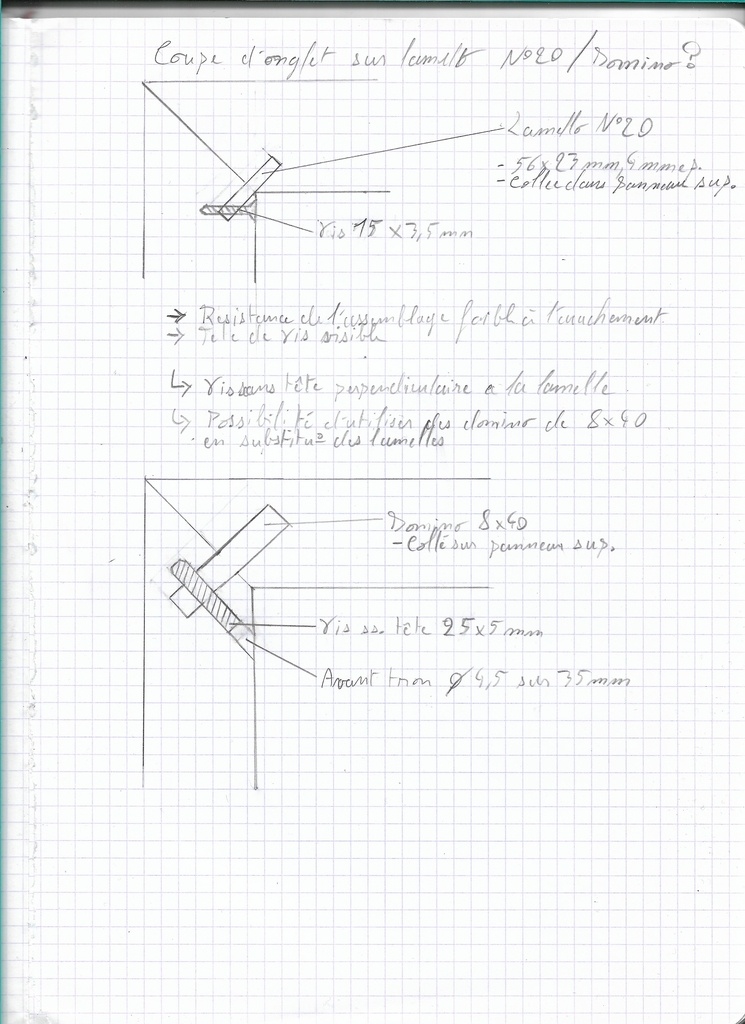

Je souhaite faire une commode démontable avec des assemblage d'onglets démontables (et assez esthétiques)
Comme je pense utiliser des panneaux de 32mm je me disais qu'il était possible d'utiliser des dominos chevillés par des vis sans tête (via un petit gabarit pour placer la vis perpendiculairement dans le domino).
Avez vous déjà utilisé ce type d'assemblage ? (domino chevillé par quincaillerie)
Pensez vous qu'il soit solide dans le temps ?
Merci d'avance !

Tu pourrais faire un schéma de ce que tu veux ? J'ai du mal à visualiser.
Nekoswoodshop
Voila pour le schema Seb (celui du bas),
Je m'y connais encore mal en dessin technique mais j'y travail.

Je ne vois pas bien la raison et l'intérêt de réaliser ce meuble de manière démontable, une commode étant, dans ses dimensions habituelles, d'un format tout de même assez réduit pour permettre ses éventuels déplacements... Mais, supposons que tu aies de bonnes raisons !
Si j'ai eu l'occasion de réaliser certains mobiliers démontables, à l'aide de quincailleries conçues à cet effet, je ne me souviens pas avoir eu le faire pour des assemblages en coupes d'onglet, comme le principe qui t'intéresse.
De tels assemblages, s'ils sont collés, doivent être parfaitement jointif, pour limiter des risques de détérioration des arrêtes à 45°, au moindre petit choc. Mais même avec un principe d'assemblages démontable de qualité, ces arrêtes restent fragiles, par rapport à une version parfaitement assemblée et collée, le collage participant à la constitution d'une arrête "faisant bloc" à 90°
Mais alors, avec un tel système de dominos chevillés, (que n'ai jamais utilisé de la sorte, ni même imaginé), je ne donne pas cher de ces arrêtes après quelques temps d'utilisation, sans même parler d'éventuels montages et démontages et déménagements entre deux. Si ton principe reprend l'idée de "chevillage à tire", mais en version miniaturisée, sa résistance, ainsi que sa capacité à assurer un bon serrage de ces assemblages en sera dans les mêmes proportions miniaturisée !
Donc, pour répondre à ta question, je ne pense clairement que ça soit solide, sans même aller très loin, dans le temps. Pour un tel principe, il ne serait d'ailleurs pas bien compliqué de réaliser une pièce d'essai, de façon à constater par toi-même sa résistance. Souvent, de tels essais ou prototypes aident à valider (ou pas) des solutions techniques

Merci Yvon Rolland !
Je n'ai pas le choix pour ce meuble il me faudra impérativment du démontable.
Comme tu le dit, les angles doivents être particulierments fragiles (mêmesi j'arrive à assembler le tout avec un chevillage domino).
Je vais faire un prototype de l'assemblage histoire de me convaincre d'abandonner ou de creuser l'idée !
