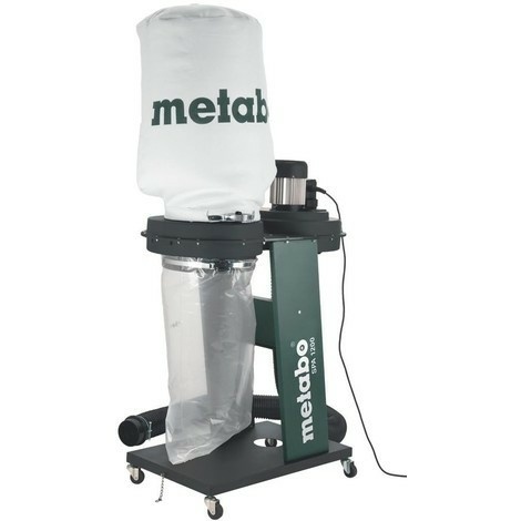

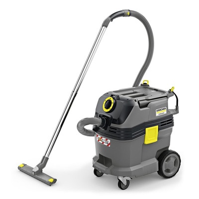

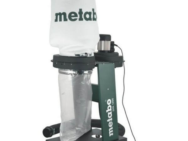

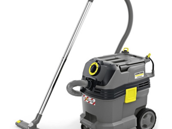

La question ( enfin une des questions ) à laquelle je n'ai pas trouvé de réponse ( ou pas assez clair pour moi ) est de savoir la différence que l'on peut avoir sur un aspirateur "classique" comme celui ci :
Et un autre comme ceci :
Oui il y avait quand même une différence évidente pour le transport :)
Mon usage sera exclusivement dans un atelier ( j'ai la place aussi ). Est-ce qu'il faut privilégier une sorte plutot qu'une autre dans l'atelier ?
Après pn va me dire que cela dépend aussi des machines qui seront liées.

Salut, les aspirateurs de chantier et les aspirateurs à copeaux ne présentent pas du tout les mêmes caractéristiques.
Aspirateurs de chantier:
  • Petit
  • Mobile
  • Forte dépression
  • Faible débit d'air
  • Faible diamètre des tuyaux (généralement 28-32mm)
  • Bonne filtration des poussières (sur les aspirateurs correctes, tu as souvent des filtres pour les poussières fines type HEPA)
  • Capacité des sacs/cuves limitée (<30l en générale)
  • Prise commandée
Aspirateurs à copeaux:
  • Gros
  • Peu mobile voir fixe
  • Dépression moyenne à faible
  • Débit d'air important (indispensable pour les outils type rabo-degau)
  • Filtration des poussières fines inexistante (à moins de prendre un filtre à cartouche)
  • Capacité des sacs importante (>50l)
  • Pas de prise commandée (du moins pas sans ajout)
Voila en gros les points de comparaison. Ils ne sont évidement pas tous toujours valable car il y a des exceptions, mais ça donne un bon point de départ.
Vu tes outils je me dirigerais sans hésiter vers un aspirateur de chantier en ajoutant un séparateur cyclonique. Un bon aspirateur de chantier ça démarre dans les 300€, tu trouvera des aspirateurs correctes moins cher, comme certain Karcher par exemple dont certains ici sont satisfait, mais encore une fois les différences de prix entre un Karcher à 130€ et un Festool à 300€ par exemple sont souvent justifiées (performances, qualité des accessoires, filtration, ...). Cependant un suivant l'usage le Festool à 300€ peut être plus limitant que le Karcher à 130€ (taille de sac/cuve).
Bref c'est un sujet délicat qui dépend pas mal du budget. Perso j'au un Festool mini avec un séparateur cyclonique et j'en suis vraiment très content, mais je ne l'envisagerais même pas sans le séparateur vu la taille du sac.

Pour caricaturer, l'aspirateur classique = forte dépression mais débit d'air faible. Ca permet de collecter de petites quantités de poussières et petits copeaux à la fois, et tu n'as pas besoin que les copeaux aient une vitesse initiale non nulle. C'est adapté à l'électroportatif.
L'aspirateur à copeaux = faible dépression mais gros débit d'air. Là tu collectes de gros paquets de copeaux et morceaux de bois, mais qui doivent généralement être éjectés avec une vitesse initiale (le flux d'air ne fait qu'assurer le transport). C'est adapté aux grosses machines.
Donc vu ce que tu expliques, un aspirateur classique te sera plus utile, pour le raccorder à l'électroportatif.
Si tu veux économiser du sac, intercale un bidon collecteur de cendres (solution pas chère) ou un cyclone genre dust commander.
Pour le problème de la poussière, un bloc de filtration d'air qui fait recirculer l'air est un vrai plus.
Enfin, les aspirateurs sont munis de filtres plus ou moins fins avant de rejeter l'air dans ta pièce, la poussière de bois est très fine et nécessite normalement un filtre ultra fin (idem pour le bloc de filtration). Mais bon, même si t'as pas la filtration qualité chirurgicale, ce qui est piégé ne traine pas dans l'atelier.
