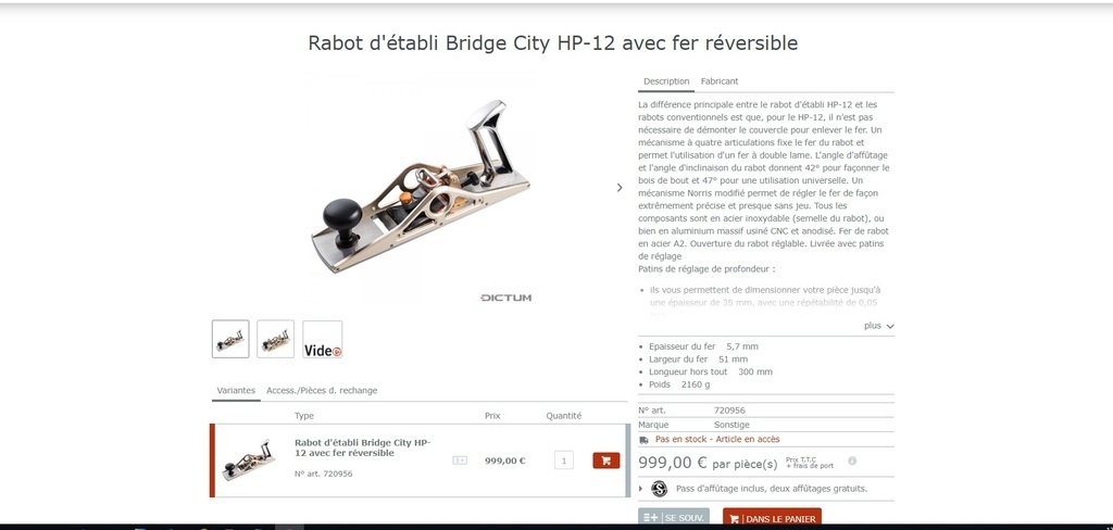

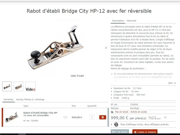

Un rabot à 1000 euros !
En regardant à gauche à droite pour l'achat d'un rabot je suis tombé sur celui-ci
J'avais peut etre mal regardé mais en vérifiant bien le prix on voit qu'il est presque à 1000 euros.
Je suis très loin d'être un pro mais je me disait qu'un très bon rabot valait +- 180 euros ( ce qui est déjà un budget ) mais alors un prix pareil je n'en reviens pas.
Il y a des réglages que l'on ne trouve pas ailleurs mais de là à justifier un prix 5X suppérieure à un rabot déjà annoncé comme pro je ne comprends pas.
Quelqu'un a un avis sur ce rabot et surtout ce que peut "justifier" cette énorme différence ?
Y-a-t-il une utilisation justifiable ?
Je pose la question par curiosité simplement.
Le choix de mon rabot reviendra probablement dans une future question ( j'ai déjà une partie de réponse ).

Ha le fameux bridge city à 1000 balles !!!!
Je l'ai vu aussi et j'en suis resté sur le c..!
En fait j'aimerais savoir si il se vend réellement et surtout à qui?
Au niveau rabot en définitive, seul la qualité du fer et son contrefer (s'il y a lieu) et l'affutage importe réellement. La taille du fut selon l'utilisation (finition ou dégauchissage...)
Ensuite fonte ou bois c'est plus du gout perso.

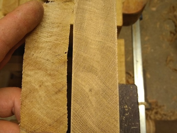

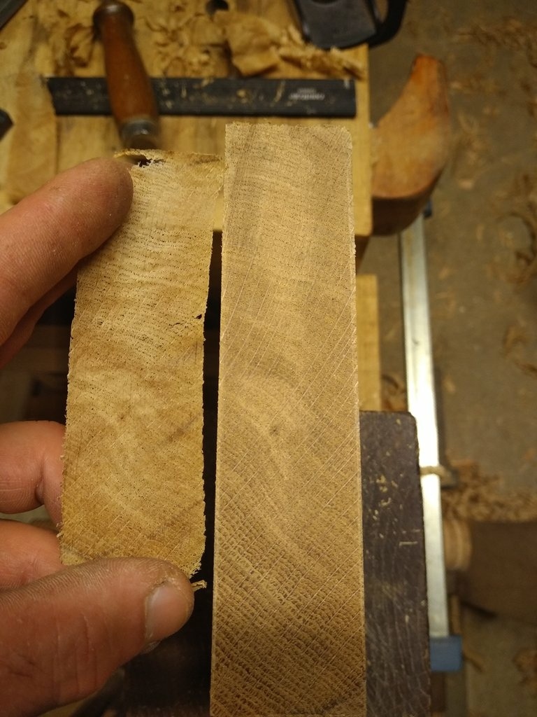

En rabot "haut de gamme" j'ai craqué pour un lie nielsen n°62 au salon d'Epinal (279 euros) et je ne regrette absolument pas, j'adore et je peux faire quasiment toute les opérations avec !
maintenant c'est une question de plaisir de l'outil qui me faisait de l'oeil et le côté "j'ai crevé le budget pour un outil de luxe!"
regarde le 5 et 1/2 de Fof dans ce pas à pas et ce qu'il fait avec et on voit que c'est pas le rabot qui fait la différence.
Pour celui à 1000 boules, personnellement je ne pense pas qu'il y est quoi que ce soit qui justifie de mettre une somme pareille (sauf si il fait le café et encore au moins du bourbon royal!)
Pour ta futur question de rabot, une piste ici
et pour un exemple de l'angle faible en bois de bout (le 62) une 'tite photo

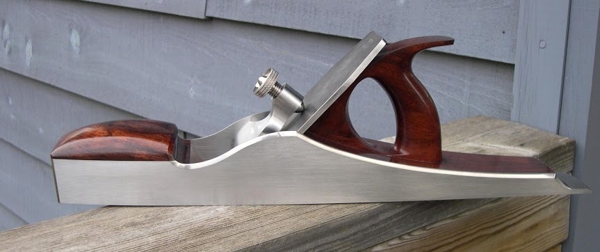

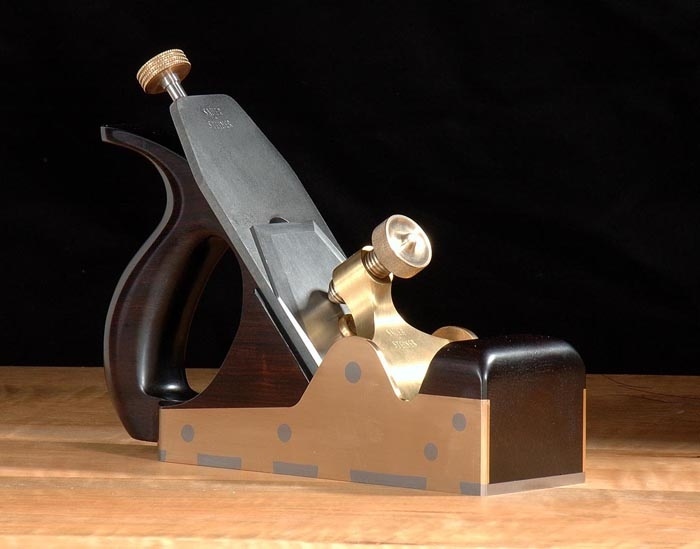

Oh bah tu sais, des rabots, j'en ai vu dans les 10 000 balles. Ce qui justifie ce tarif, c'est bien souvent un travail d'exception, c'est comme dans tous les domaines, il y a toujours une frange de luxe. Ce sont souvent des rabots visuellement très beau, mais qui fonctionnent à merveille, même si c'est rarement un artisan qui va pouvoir se payer de tels outils, ça c'est un autre problème...
faut que je retrouve le nom de quelques gars qui fabriquent des répliques d' "infill plane", ça atteint des prix hallucinants;
Fof
Tiens, un Sauer&Steiner à 5500 $. Et lui c'est pas le plus cher (mais les siens sont justes exceptionnellement beaux ! ). Mais j'avoue, que si j'avais les thunes, c'est bien un de ses rabots que j'acheterai, et je m'en servirai !

Dans le même genre que Sauer & Steiner, il y a
traditional-handplanes.com/
holteyplanes.com/index.html
breseplane.blogspot.com/
daedtoolworks.com/
petermcbride.com/planemaking/
Mais bon, j'ai du mal avec ces rabots hors de prix, on est loin de l'outil accessible à l'artisan lambda, pour moi ce sont des marchés de niche.
Et puis il y a un côté "Rolex" quand même... Voir mon message plus haut.
Mon préféré reste Bill Carter, qui fait quasi tout à la main
