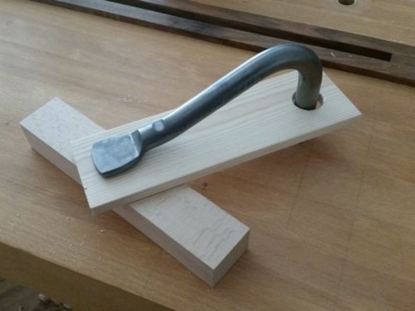

Il est conseillé de mettre une cale entre la valet et la pièce serrée. S'il n'y a pas de porte à faux, aucune contre indication pour mettre également une cale en dessous mais ça me semble peut pratique à l'usage.
Tu peux même faire des cales comme celle ci (image piquée à Sébastien GROS , la source est dans la photo).
