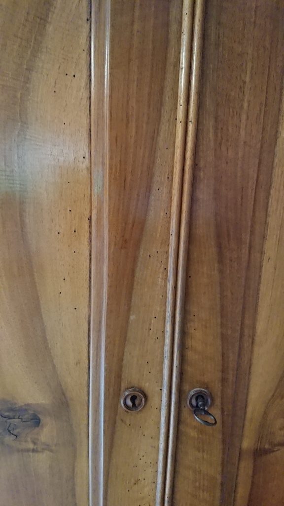

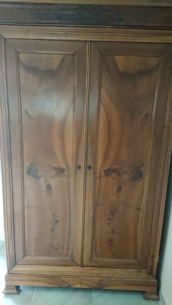

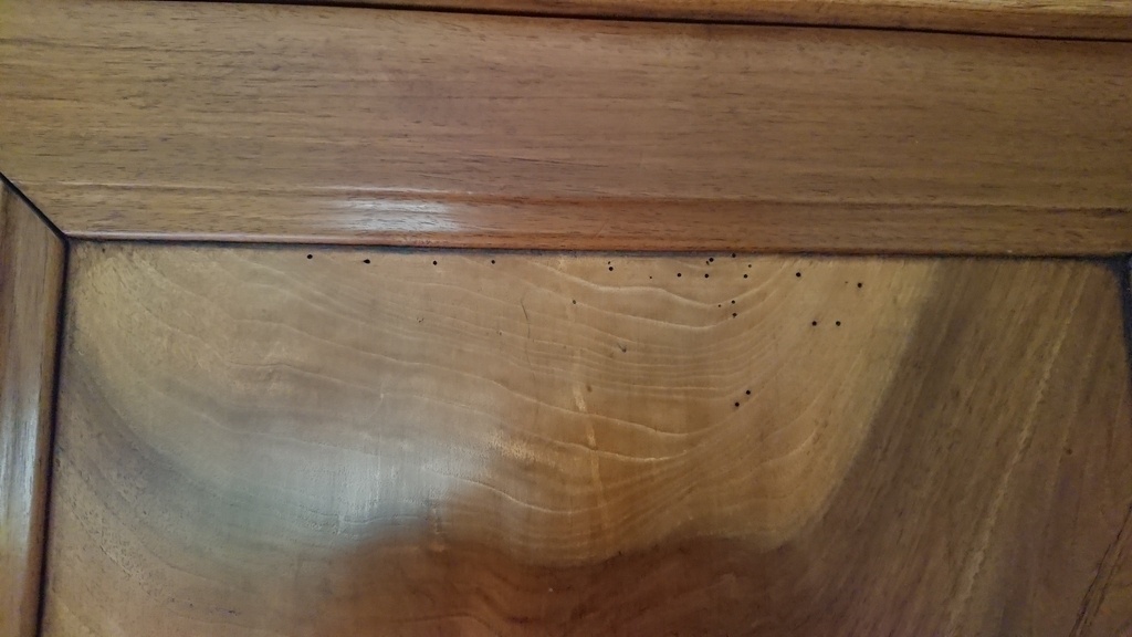

Palissandre
Un coup de traitement point barre faut arrêter si on devait brûler toute les armoires, commode, bureau ect qui on était piquer il resterait pas grand mobilier d époque et oui j utilise du bois piquer (jusqu'à un certain point faut pas exagéré) ben oui en restauration ça fait parfois plus dans le jus et naturel de faire ainsi ces comme pour l aubier combien de meuble en ont depuis des décennies les fonds de meubles, les arrière de panneaux, étagère, coter de tiroir ect...
Ces con mais avec la restauration certains préjugés volent en éclat en observant ce qui et fais par les anciens il se prenait pas la tête tant que ça sur de nombreux points
Ils avaient une espérance de vie moindre ? 😋
Il y a aussi les "restaurateurs" qui font du faux vieux et s'amusent à faire plein de petits trous, pour faire plus vrai... 😇

Palissandre
Après je suis pas stupide je comprends bien que tout produit chimique et dangereux mais bon delà à brûler une bille pour 3 trou non il y a des alternatives à l heures du tous ecolo je me doute que mes dire choque après je suis pas sur que 1 litre de traitement utilisé avec précaution soit plus néfaste que tous les conservateur utilisés en alimentaire ect..
Palissandre Et ensuite, tu laisses les trous apparents ? comment les rebouches tu sans que cela se voie du tout du tout ?
Palissandre
Oui pourquoi vouloir cacher les traces du temps ça apporte aussi son charme je ne m amusé à tout boucher à la cire dur
Palissandre
Ces comme ça un peu partout et alors ?
J ai réalisé une table en orme que le client a fourni celui ci était piquer pourtant cette table de ferme ne manquait pas de classe ni de style c étais du rustique je pense qu'il faut dissocier tous cela selon les réalisations et l attente finale d un projet je me vois pas mettre de l aubier ou du bois piquer sur une table contemporaine mais selon la circonstances ça me gêne pas par conséquence oui j utilise du traitement
Par contre, quel traitement utilises-tu ? le premier qui vient sous la main ? ou est ce que tue n as trouvé des plus efficaces ou moins nocifs que d'autres ?
