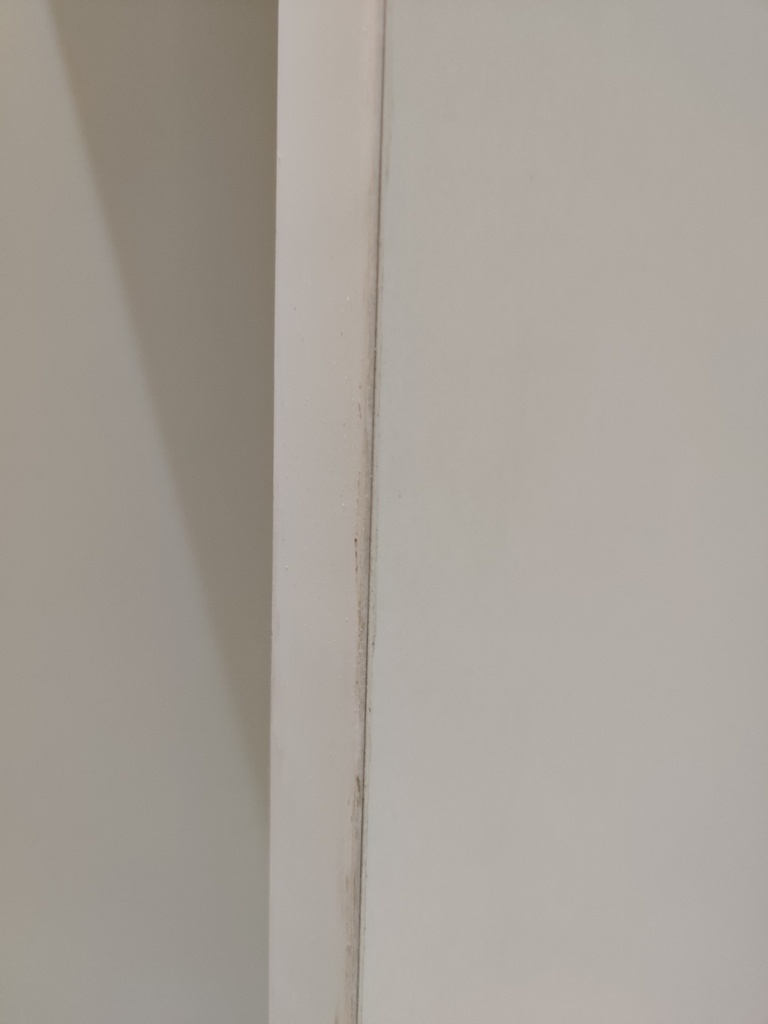

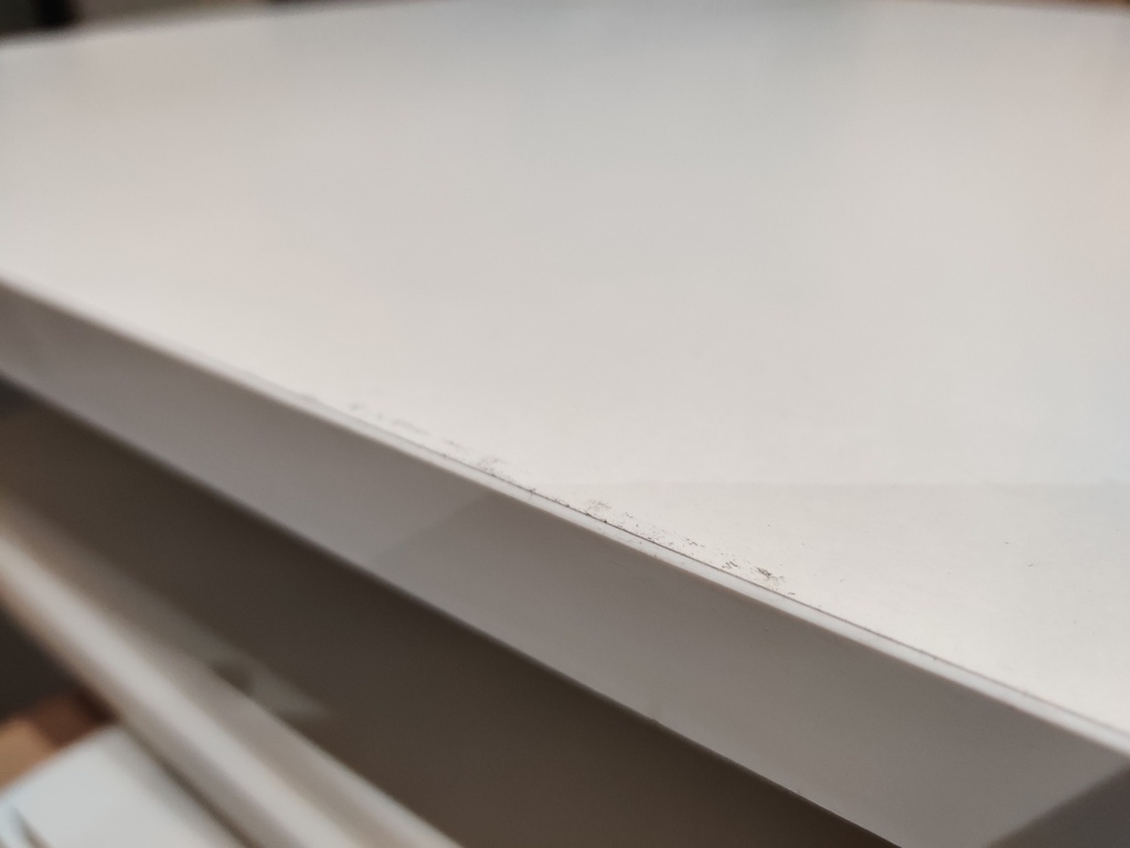

J'ai fait coller des chants de mélaminé blanc, et il reste des traces de colle.
Quel produit utilisez vous pour nettoyer ces traces et le mélaminé ?

Au lycée, il y a ce produit de chez Bostik : agosolvant. Ça marche bien pour les traces de colles, les chants thermocollés et même les traces de crayon à papier.

ça c'est le top, et on peut y aller franco, ça risque rien.

Merci trente six seb ! Je vais partir la dessus

trente six seb le compose de cet agosolvant , c'est de l'acétate d'éthyle qui est le solvant ou diluant principal des colles néoprènes et qui est un solvant excellent , en l'achetant chez Mon droguiste .com tu le paies aux environs de 10 euros le litre, et moins en 5 litres.
Ce produit est moins dangereux que l'acétone!

Je suis parti la dessus, et c'est très bien. ça nettoie tout, il ne reste plus qu'a emballer et c'est près.

Mon boss dit toujours "pas d'acétone sur les chants PVC, de l'alcool à la limite". Apparemment ça peut mal réagir.
Nous au boulot quand les panneaux sortent de la plaqueuse ils sont pas toujours propres, on met un coup de raclette (je te mets une image : cf1.s3.souqcdn...18_10345109.jpg ).
Et un coup de chiffon imbibé d'alcool pour nettoyer.

l'acetone va laisser des marques sur le chant s'il est en pvc ou abs (ici on voit que le chant est épais, c'est sans doute le cas), préférer un diluant neoprene, alcool à bruler, peut être de l'essence F (faire un essai avant)

Effectivement il arrive que l acetone abime les chant abs cela m est arrivé et c etait du au chiffon qui n etait pas propre.
Dans la cas present la colle est sur la melamine donc pas de soucis sauf a vider la bouteille sur le chant.
J ai tester aussi l alcool a bruler mais sans grand resultats.

j'ai essayé avec du white spirit , ayant peur d'abimer les chants et la melamine.... et ça marche plutot pas mal meme s'il faut peut etre frotter un peu plus .
Du dissolvant pour vernis à ongle sans acétone,faire un petit essai sur une partie masquée pour voir si ça ne terni pas le chant cependant.
stefchrys
Acetone ca fonctionne bien chez moi
