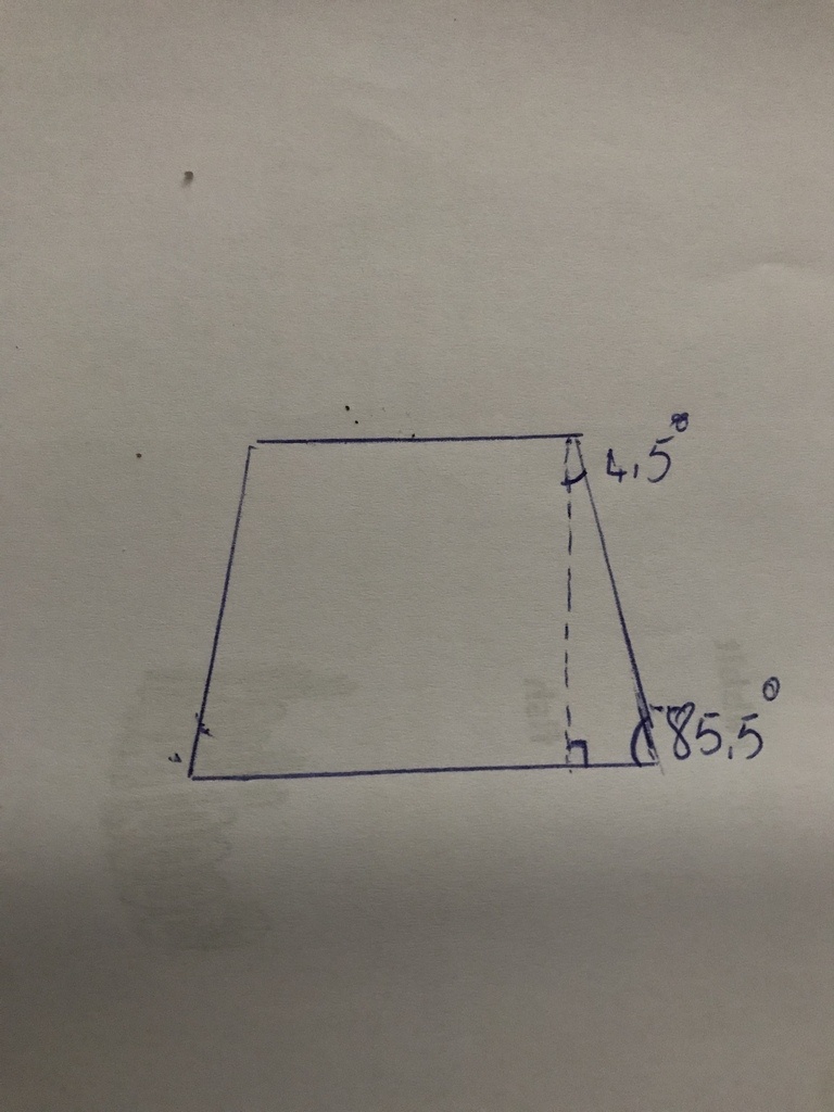

je suis entrain de réaliser des chaises pour cuisine je voulais savoir comment calculer l’inclinaison pour réaliser les tenons des traverse latéral
6LV1
Tu te rappelles de la trigonométrie? T'auras juste besoin de "couper" ton dessin en un triangle rectangle et les formules feront le reste.
Ou si t'as un logiciel de dessin, t'as juste à dessiner et l'angle sort tout seul.
Ou encore, tu peux essayer de dessiner à l'échelle 1:1 sur un feuille et utiliser ton rapporteur.
6LV1
Pour limiter les erreurs j'opterai pour l'épure 😊

Pour mesurer l'inclinaison en elle même, 6LV1 a tout dit (et je plussoie Oak, je ferai une épure dans ce cas là, à minima de l'assemblage mais plus vraisemblablement de l'assise entière).

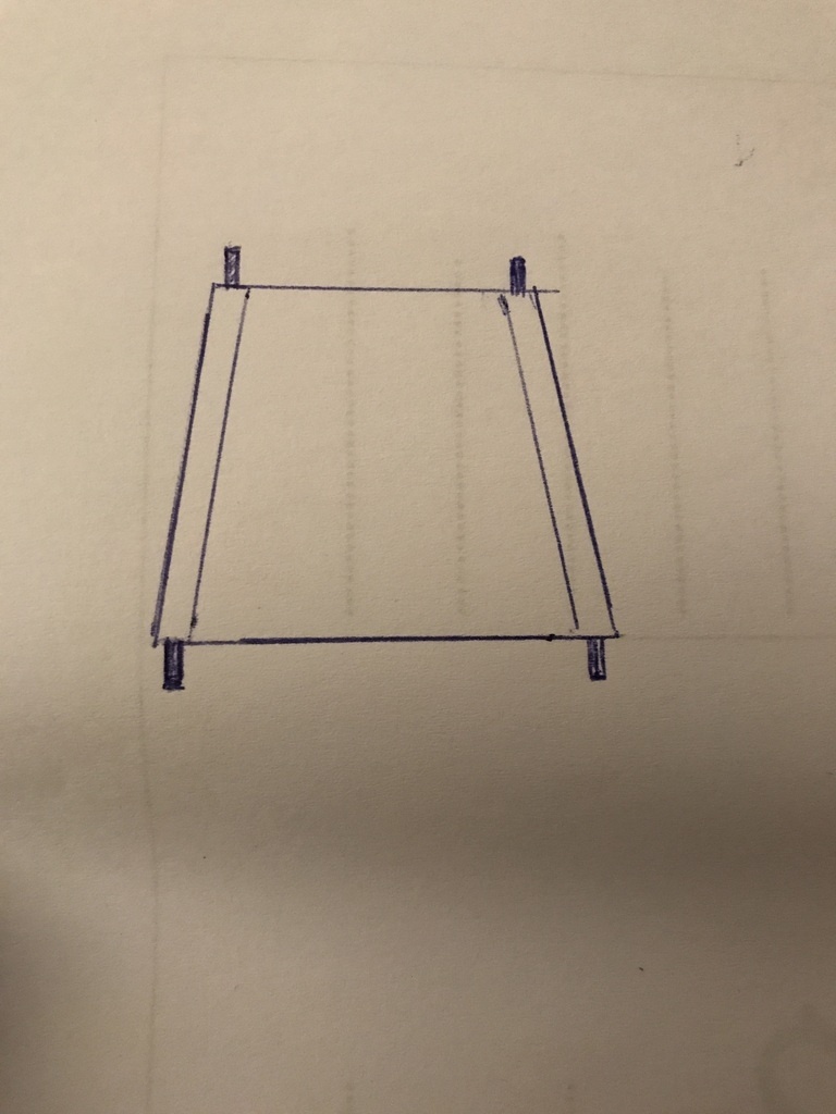

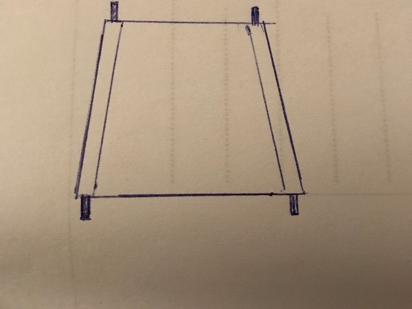

Je viens de calculer les inclinaisons et je voulais savoir comment faire pour réaliser mes tenons,je fais un gabarit avec les inclinaisons obtenues ou y’a une méthode
Ça dépend de ton outillage.
Tu peux les faire à la main.
A la scie à ruban.
A la tenonneuse ou toupie avec une cale pour mettre la traverse penchée et usiner le tenon droit.
A la scie sous table aussi mais ça me parait acrobatique.
Pour 4 tenons, je les ferais à la scie à ruban.
Pour 6 chaises, je ferais sûrement un montage d'usinage à la toupie.
