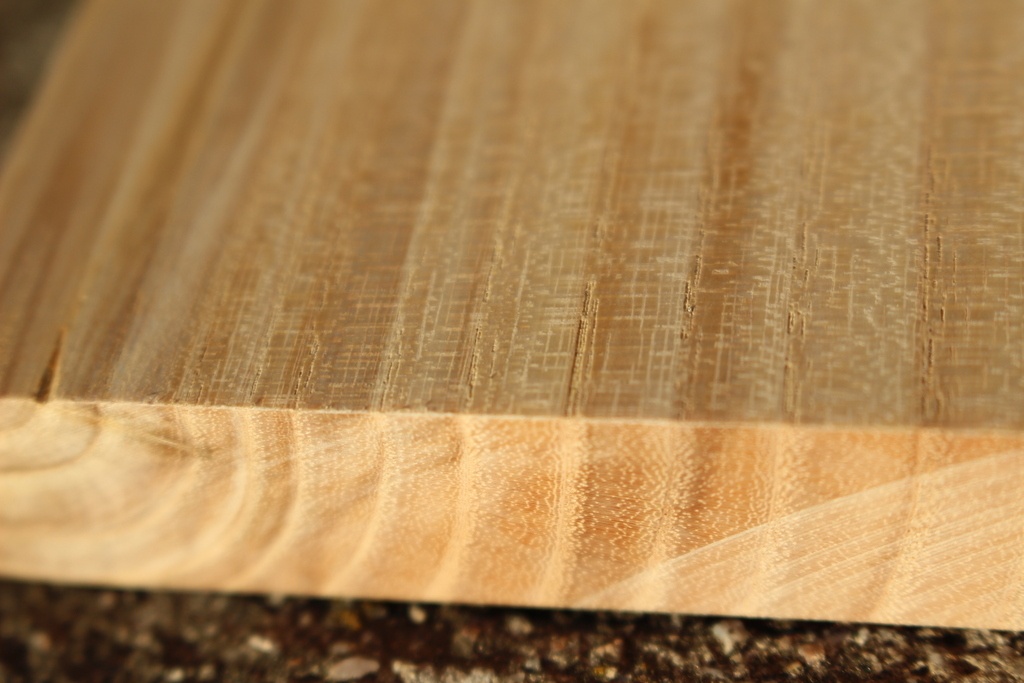

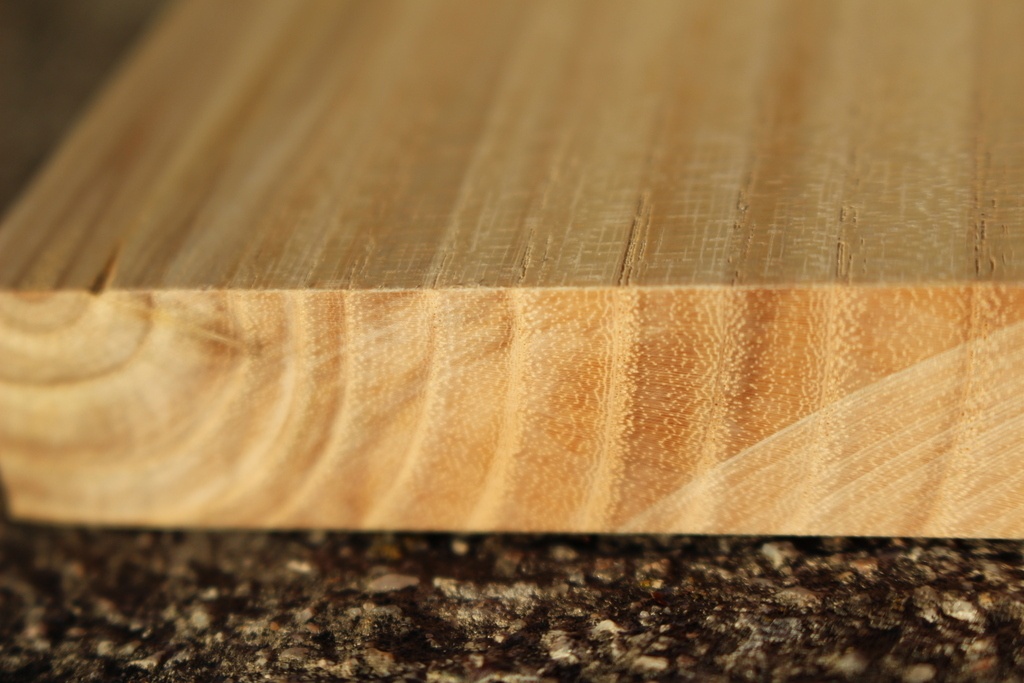

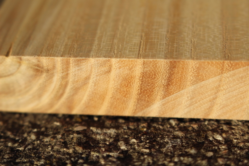

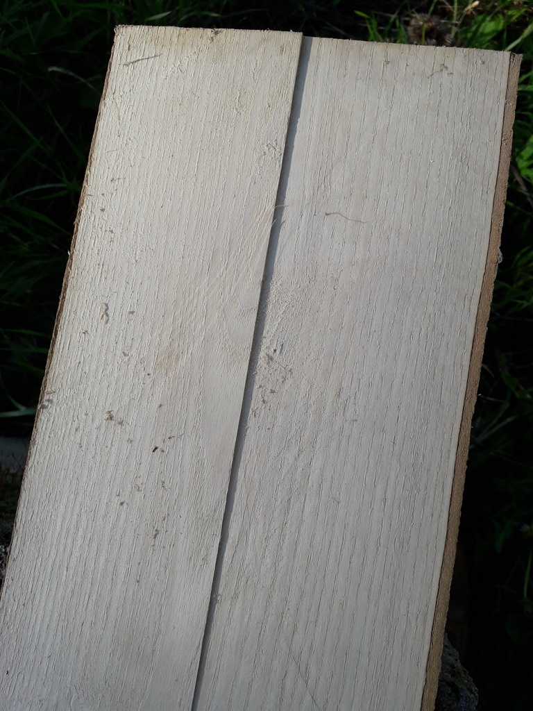

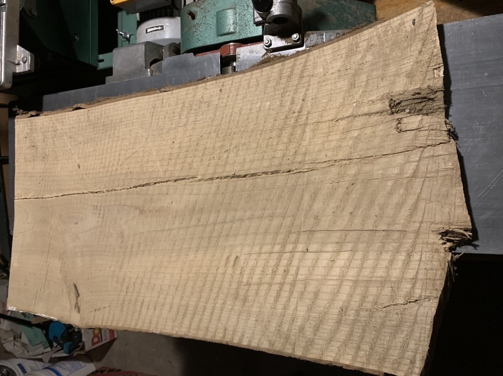

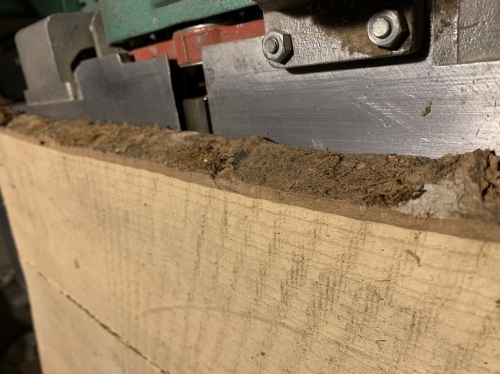

Bonsoir, j’ai récupérer un lot de bois, mais bien sûr je ne connais pas l’essence. Je m’en remet donc à vos yeux et connaissances sur le sujet.
Merci d’avance à ceux qui prendront le temps de me répondre.
Je joins quelques photos, s’il en faut d’autres pour aider à l’identification je les ferais.
Bonne soirée et surtout portez vous bien.

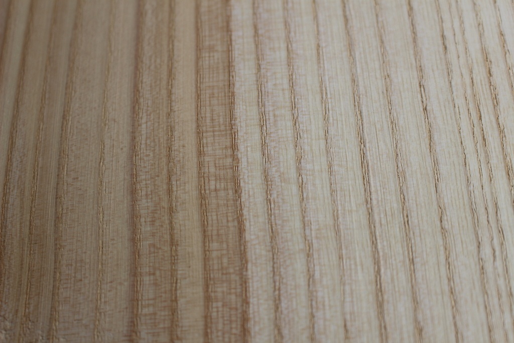

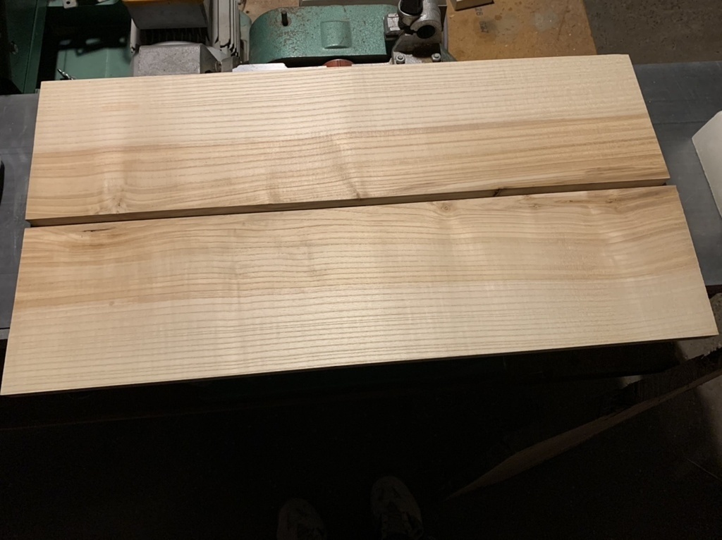

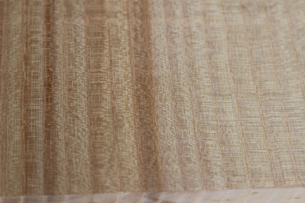

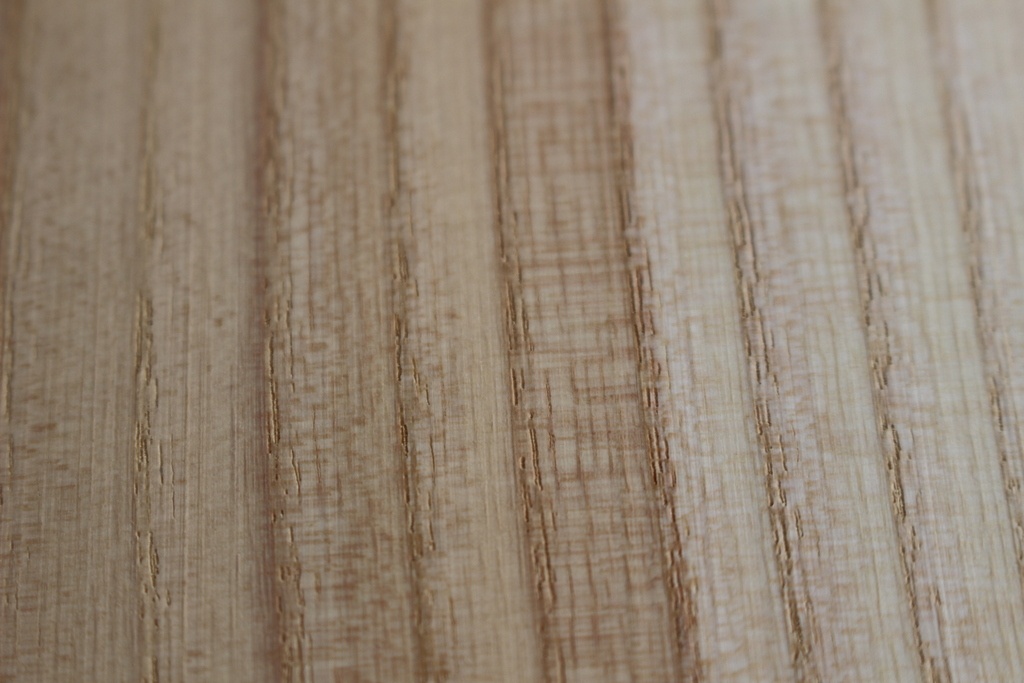

Edit du 29 mars : J'ai rajouté des photos prises en macro à la lumière du jour.

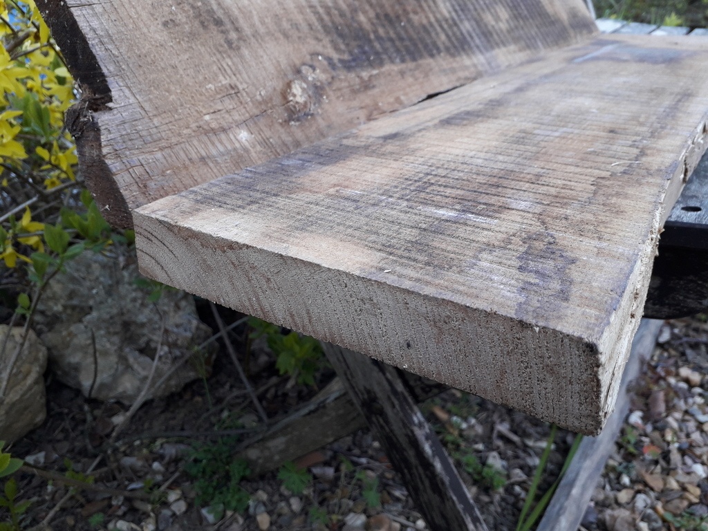

Pour ce qui est de l'origine du bois, il est stocké depuis plus de 50 ans dans la maison où habitait mon arrière grand -père dans les Vosges.
Et merci beaucoup à tous ceux qui prennent le temps de répondre !

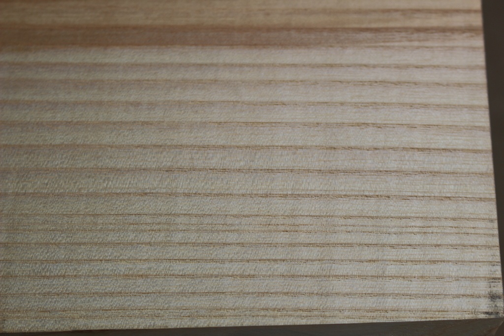

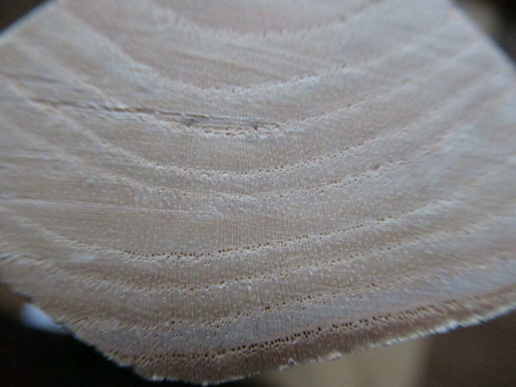

Edit du 30 mars : Photos de bois de bout à la lumière du jour.
Encore une fois merci pour tous vos avis!
Bois de bout

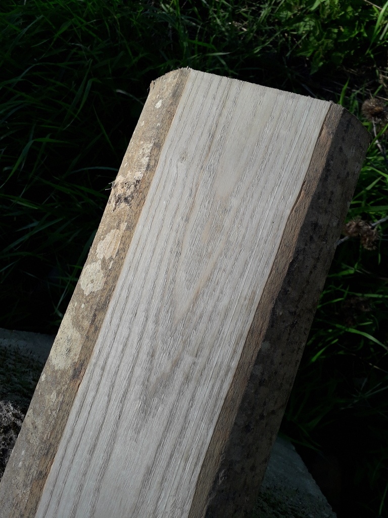

Es ce que le veinage de cœur a bien des reflets vert ces mon impression sur la photo ?
l écorce devrait être un indice pour les gens qui vont en foret
Palissandre
Par rapport à l écorce j ai miser sur le merisier ai je faux ? Pour moi ces pas du frene ni du châtaigner

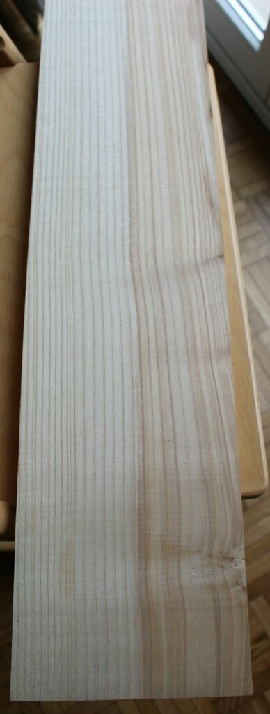

Pour moi c'est du frêne ce bois.
Je plussois le frêne.
Joseph Vidal
Je dirais même du frêne olivier, le frêne est un peu plus blanc que ça !
Palissandre
L écorce du frene et bien plus épaisse desoler ces pas ca
Woodstock
+1
riquet18x4
Je pense toujours que c'est du frêne.

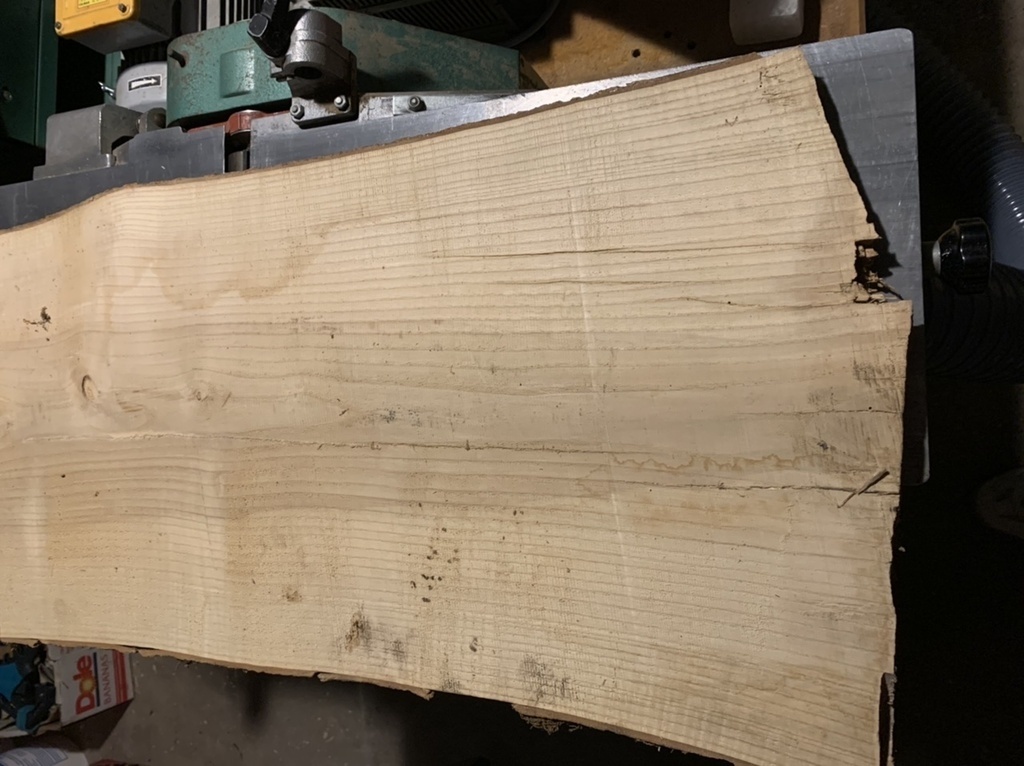

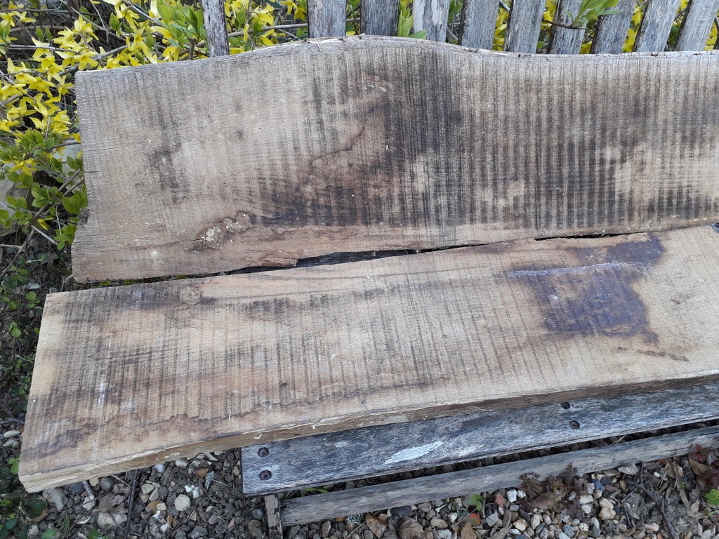

Après un séchage naturel le châtaignier ayant du tanin la surface du bois est plus foncé.
riquet18x4
Pour le frêne moins tannique il reste assez blanc et l'écorce est plutôt lisse.
Sur tes plateaux on voit qu'il y a eu un peut d'humidité pendant sont séchage et il est resté très clair.
Mon exemple a séché dans mon atelier et n'a pas de trace d'humidité.
Notez, mes chers amis, que le frêne dit olivier n'est pas une essence différente du frêne.
C'est précisé ici par exemple, ou .
Lucien le Forestier
C'est du frêne, avec certitude😉

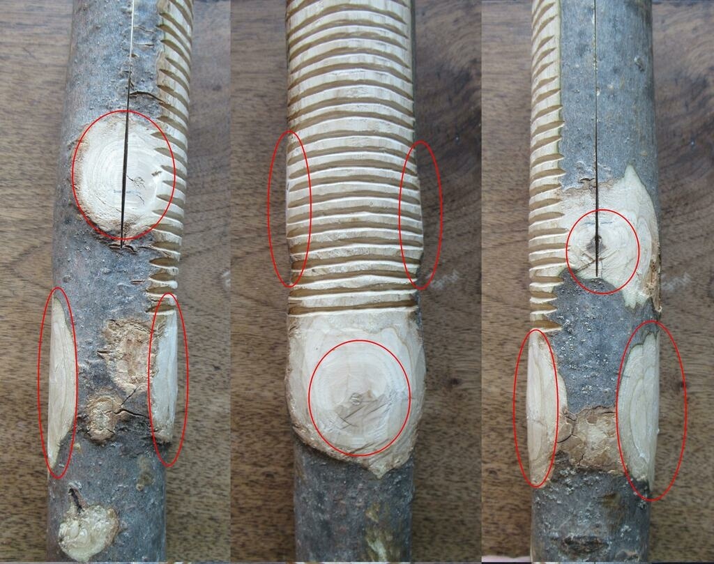

Haha ça peut être difficile de départager frêne et châtaignier en bois de fil ! Mais là en ce qui me concerne, c'est du châtaignier. D'une, l'écorce. De deux, les pores un peu plus allongés que ceux du frêne sur quartier. De trois, l'allure du coeur étoilé. De quatre l'allure du noeud qu'on voit de loin sur une photo (si tu peux le montrer de près, les noeuds avortés de châtaignier sont très reconnaissables). Sinon pour être encore plus sûr, un peu de chimie, tu verses un peu d'acétate de fer sur un échantillon. Si ça vire au bleu ciel grisé, c'est du frêne, si noir profond c'est du châtaignier. Si tu n'as pas de solution de prête, un coup de vinaigre blanc sur le bois, et un coup de laine d'acier dessus pendant que c'est encore humide. Ça devrait trancher.
les noeuds !
Mais oui, c'est un indice fort important.
Ce livre sur les arbres nous apprend (enfin on peut aussi ouvrir ses yeux en forêt 😉) que:
  • le châtaignier à des bourgeons et des feuilles alternes ou en spirale;
  • le frêne à des bourgeons et feuilles en paires opposées.
Ce qui fait que sur le frêne, les branches poussent l'une en face de l'autre, de part et d'autre de la branche principale. Ce qui se retrouve sur le morceau de frêne en photo.
Comme tu as le plot, rechercher les dessins produits par les noeuds permet donc peut-être de départager !!

Alalala, on retombe sur la question de savoir si c'est du frêne ou du châtaignier.
J'avais déjà donné des pistes pour distinguer les deux dans cette réponse.
Bon, voici quelques fiches des bois cités:
  1. Je ne pense pas que ce soit du merisier. Fiche essence sur HH, WI, Tropix;
  2. Fiche essence du châtaignier sur: HH, Wdb, Wdb2, Tropix, WI;
  3. pour moi c'est du frêne. Fiche essence sur: HH, Itto, Wdb, Tropix, WI. La maille bien visible sur quartier est un indice fort.
Donc à toi de comparer avec les vues en bois debout (elles sont top sur les liens HH) pour confirmer !
ps : C'est bien d'avoir l'écorce. Et les photos raboté de près sont top.
Il manque juste une vue en bois de bout, de près, bien tranché avec un ciseau fraîchement affûté : wink:
Kangoam
Voici les vues en bois de bout, par contre pour ce qui est de la coupe au ciseau, va falloir que je m'entraine, car vraiment pas évident pour un novice comme moi.
Donc je ne peux proposer que des coupes de scie à peu près propre. Et en effet on se rapproche beaucoup du frêne au vu des fiches de bois que tu as indiqué (merci d'ailleurs, c'est une vrai mine d'or).

sylvainlefrancomtois sans vouloir vous contredire,l écorce et vraiment typique du merisier, vous ne pensez pas ? Les teintes du bois peuvent être trompeuse avec la photo mes même le contraste de l'aubier et sa grande largeur me conforte dans cette idée🤔une photo plus claire serait la bienvenue 😉
Palissandre
Woodstock oui l écorce ne trompe pas
Palissandre
Woodstock un merisier n'aurait-il pas été plus rose ?
Palissandre
Non ces très fade le vieux merisier oui devient très rouge
Woodstock
Boris Beaulant sur la photo ou les plateaux sont raboté on voit bien la teinte rosée et le bois jeune jaune pâle, c'est vraiment cette photo et celle de l écorce qui me conforte dans l'idée.avec une photo plus rapprochée on pourrait voir les pors du bois cela nous permettrait de trancher 😉
Palissandre
Woodstock pour moi le milieu à des reflet vert ça trompe pas
Woodstock
Palissandre je suis du même avis.il faudrait vraiment une photo plus nette pour confirmer.car le grain des deux essences est clairement différent.le frêne a un port ouvert tandis que le merisier et bien serré.

sylvainlefrancomtois on reconnaît le veinage du châtaigner mais le plateau j avoue faut bien regarder
Palissandre J'ai des meubles ardéchois fait dans les années 70 , le bois est aussi clair que sur les photos !
Palissandre
sylvainlefrancomtois je me fais peut-être trop l idée du vieux châtaigner qui fonce à longue

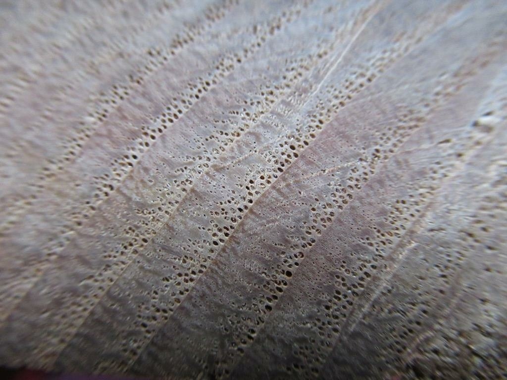

Effectivement avec le gros plan je pense que tu as raison châtaigner ce qui me perturbé ces qu il soit si blanc

le bois de bout élimine le chataignier.
Palissandre
Merisier j ai du mal à bien voir où cerisier
Palissandre
Aie aie aie désolé pour le coup silvainlefrancomtois à miser juste au vue des gros plans ces pas du merisier le pore du bois et bien trop marqué je pe
pense effectivement que ces du châtaigner

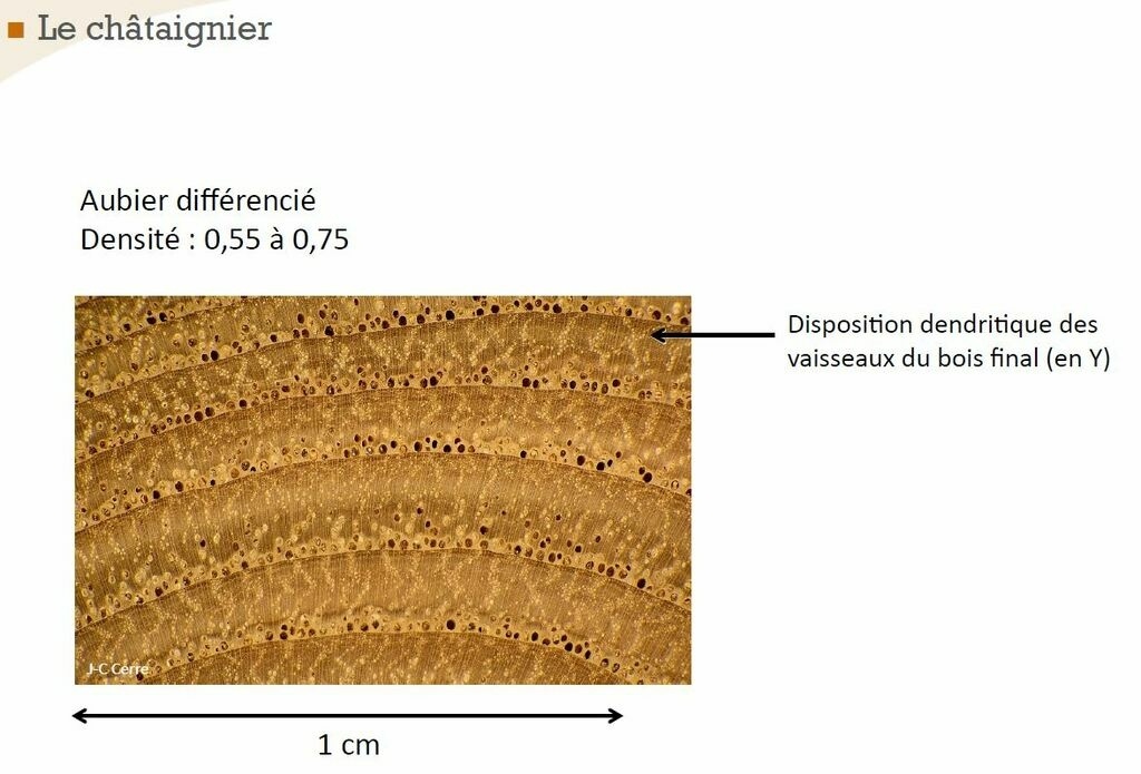

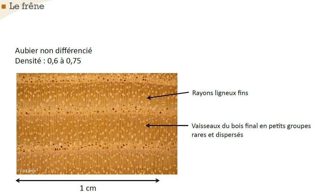

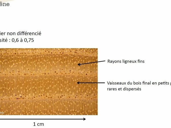

J'étais parti comme la plupart sur du frêne, parce qu'on voit bien que c'est un bois a zone initiale semi poreuse (de gros vaisseaux en début de cernes, mais aussi des vaisseaux plus petit en fin de cerne).
Les rayons ligneux sont fins.

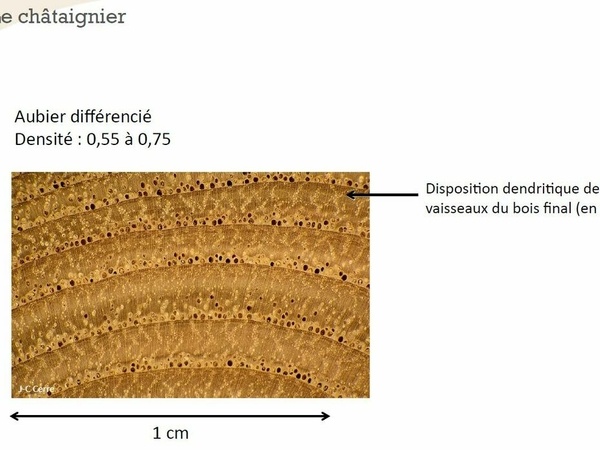

Mais en lisant le même genre de description pour le chataigner... C'est aussi convaincant.
Notamment la position "dentritique" (en Y) des vaisseaux dans le bois final que l'on retrouve bien dans tes vues en bout.
Le seul truc qui ne colle pas avec le chataigner, c'est la maille bien visible sur les morceaux en quartier. Normalement dans le chataigner, elle est quasiment invisible...
Un vrai mystère.
Ou alors, tu as du chataigner et du frêne mélangé, et du coup on s'y perd?
Est-ce possible?
PS: les images que j'ai insérés sont issues d'un MOOC sur l'anatomie du bois organisé régulièrement par l'université de Lorraine.

Palissandre
J ai bien regardé sur mes meubles en châtaigner il y a bien cette petite maille parfois
+1 sur mes meubles aussi ! fabriqué en Ardèche en 1973 dans le nid du châtaigner !
Grabouille
ALors ça penche vraiment fort pour du chataigner.
L'odeur du frêne et du chataignier n'est pas la même. Avec le bois en main, la différence serait vite faite :)

Je me trompe peut-être mais l'écorce ne devrait pas mettre tout le monde d'accord sur le fait que ce n'est pas du frêne? Pour moi, même si c'est pas évident de dire à 100% que c'est l'écorce d'un châtaigner, ce n'est absolument pas l'écorce du frêne. 😕

Bonjour frene brun sans aucune Hésitation
Laurent51
Pour ma part, c'est du frêne: le fil, l'écorce
Peut-être pour départager: en brûler un bout, en anglais il s'appelle ash-tree, ses cendres sont gris très clair, ça vole partout bref, ça fiche la pagaille au pied du poêle.

Je rappelle que Kangoam a dit qu'il n'y a pas l'odeur du frêne dans ces échantillons ??
Palissandre
Bizarrement j ai jamais trouvé que le frêne à une odeur particulière noyer, merisier, chêne, le cedre j adore et le palissandre une odeur de parfum mais pour le frene désolé
Palissandre arf, si il a une odeur le frêne. Après, elle est pas forcément si marquée et "agréable".
Palissandre
Boris Beaulant bizarrement ça m interpelle pas plus que ça tout comme je vois assez peu du frene blanc souvent il est légèrement rosé un peu comme le Douglas un vieux de la scierie ma dis que c'est lié à savoir si il a poussé dans un bois ou proche d'un point d eau étang, rivière, ect... Si quelqu'un a des dire à se sujet
Palissandre après chacun sa sensibilité !
les yeux fermés à l'odeur de coupe ou de ponçage immédiate je reconnais à coup sur le chêne , le merisier , le frêne (odeur de pain chaud) , l'alisier (odeur de thé) ,l'orme (odeur poivrée) , le noyer , le niangon, le kotibé , le framiré , le peuplier , et quelques autre d'autres , Ce qui manque parfois pour discriminer ici des bois !
J'avoue que les coupes en bois de bout posent problèmes , les ligneux seraient plutôt du frêne ? mais l'odeur trancherais franchement mon choix , et il a été dit qu'il n 'a pas d'odeur , donc ??? comme dit Etienne , les hybrides existes !
En tout cas cette discutions est très intéressante pour cette identification .
dependancesbois
sylvainlefrancomtois super intéressant cette notion des odeurs. Peut être faudrait t'il rajouter cette notion dans la xylotheque dans "divers" avec l'utilisation par exemple ?
Perso je reconnais le cèdre grâce a sa poussière sans système d'aspiration efficace qui donne les symptômes de la grippe (aucun rapport avec le c19). (Même si son odeur est déjà spécifique !)😨🤒
