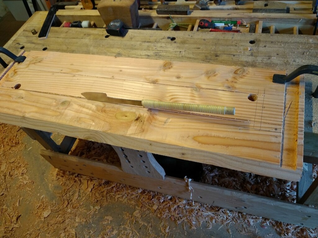

Je reviens juste sur une scie japonaise qui a l'air de rien mais qui est vraiment géniale et que je ne regrette vraiment pas d'avoir pris (j'y pense parce que je l'utilise en ce moment !) C'est l'azebiki !
Je ne sais pas si il y a une équivalence en outils occidentaux. En tout cas elle rend de très bons services.
dictum.com/fr/...eluxe-90-712100
dependancesbois haha, je pense qu'on pourrait dire que la scie à placage en est l'équivalent ("et [pour] réaliser des entailles" dit Heurtematte)

dependancesbois
dneis oui c'est ce qui se rapproche mais pour scier en milieu d'une planche par ex (remplacer la scie plongeante)
