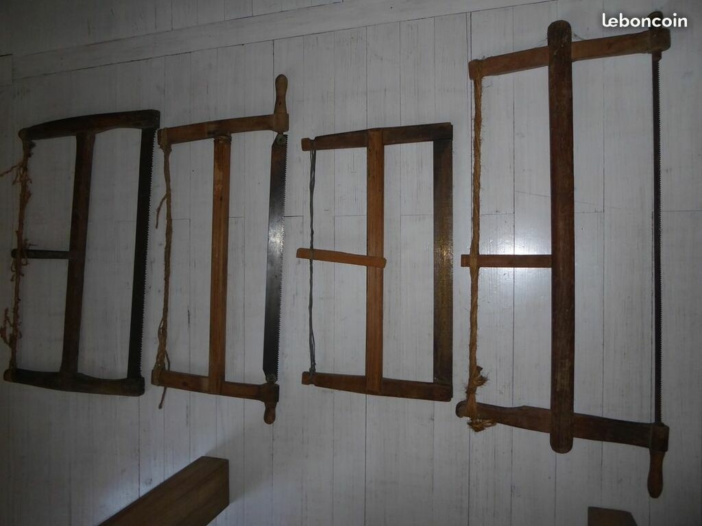

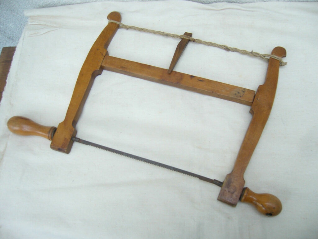

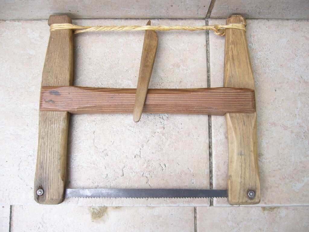

Ci dessous, une petite sélection de scies montées à chantourner (ou autre) issues de petites annonces ou glanées ici ou là, avec les dimensions quand je les ai récupérées/notées.
sey
je suis pas trop mauvais, j'ai eu a peut prés les même réflexion je suis tomber sur du 20 22 cm pour garder les proportion de tes document mais comme tu dis c'est beaucoup trop court, j'ai tracer pour partir sur du 30cm et même la je suis entre 2, j’hésite presque a partir sur 40cm je vois que la 2eme photo correspond a peut près a çà et elle me plais bien avec la "traverse" au 3/4 qui laisse pas mal de place.

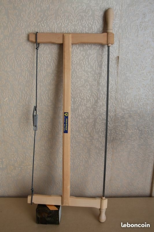

Donc sommier de 4cm d'épais ça me paraît bien, bras de section 40mm x 15mm (ordres de grandeur). Dans le genre de la Peugeot de 700 ci dessus (qui est en hêtre et résineux).
