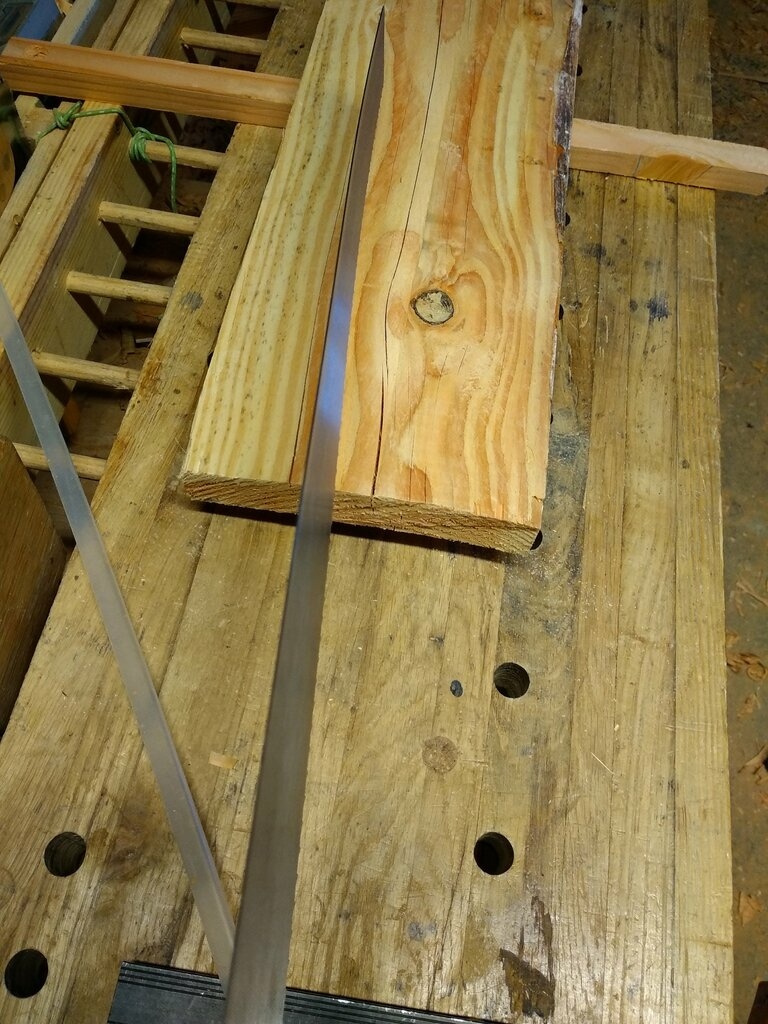

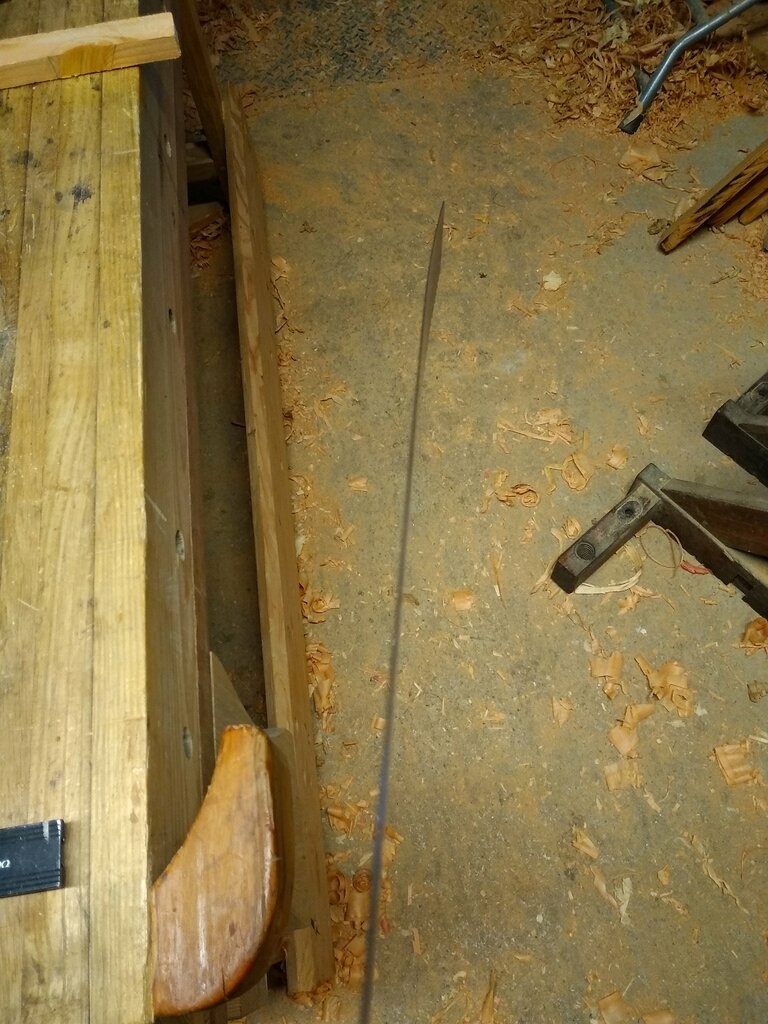

J'ai une lame de scie un peu tordue (j'ai du mal d'ailleurs à comprendre pourquoi elle n'a pas subit de choc !)
Y a t'il une technique pour redresser les lames dans ce cas de figures ?
Je mets quelques photos :

Peut-être parce que tu ne scies pas bien droit et qu'à force de forcer un peu parce qu'en biais, la lame se courbe ?
dependancesbois
peut être sur mes premiers sciages effectivement. 🤔
Elle est vraiment pas droite au bout, tu es sûr que tu n'as pas percuté on congélateur dans un excès d'entrain ??

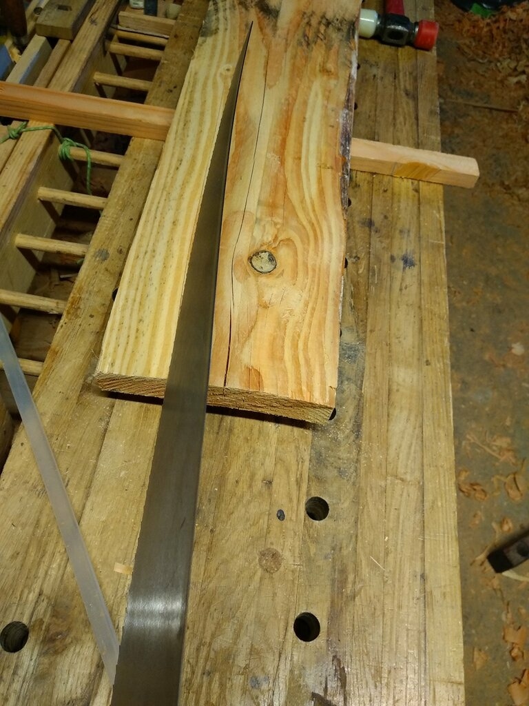

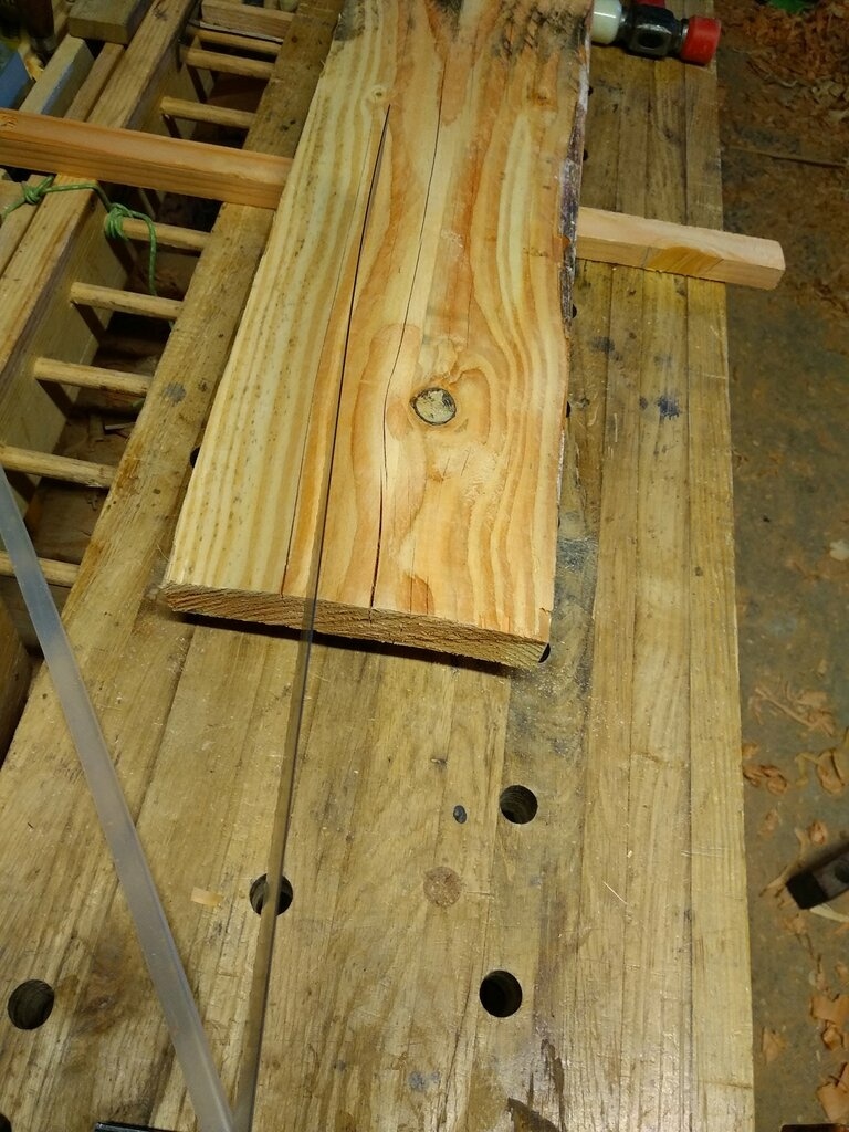

Alors pour info avant que Fof ne fasse le pas à pas sur "planer une scie" j'ai essayer de la tordre pour lui redonner forme (ce que je n'osais pas faire) et pour ce coup ci elle est redevenu nickel !
En même temps elle était pas beaucoup atteinte.
Plus qu'à retordre pour essayer de planer!

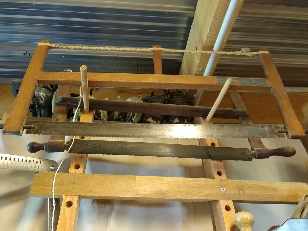

Je pensais a celle comme sur la photo (la plus foncée derrière) qui sert à couper a la verticale entre autres

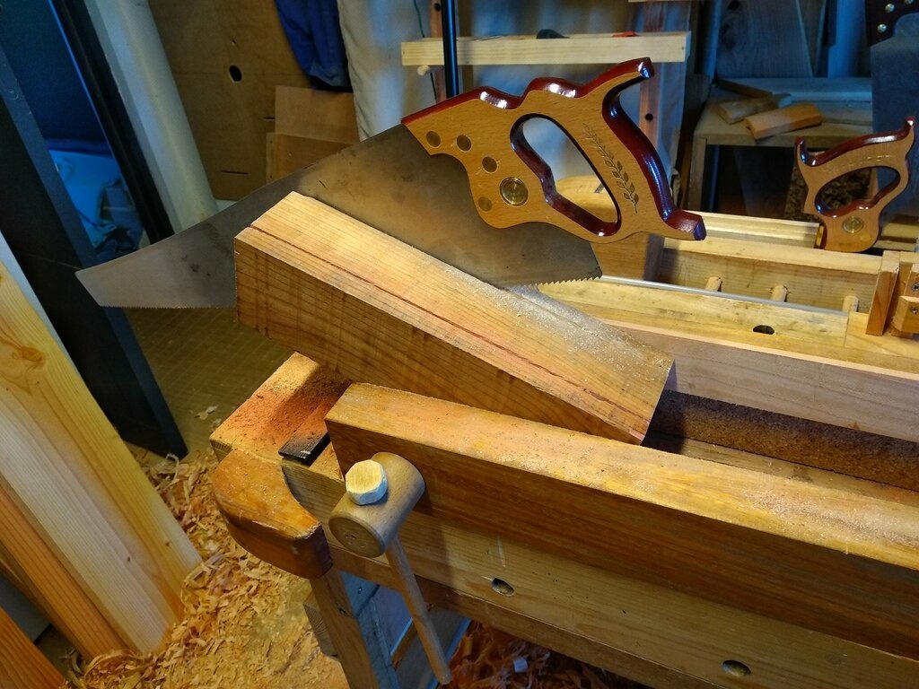

C'est ma scie à déligner Pax de Thomas Flinn

Lucien le Forestier oui ca va, comme dit benjams elle n'était pas si courbe. mais c'est résolu en la tordant dans l'autre sens (je n'osais pas et il fallait!), ça à marché dans ce cas de figure.

oui j'ai pris ici une pax en rip cut et une william greaves en crosscut les deux sont très bien à part l'esthétique il n'y a pas de différence.
