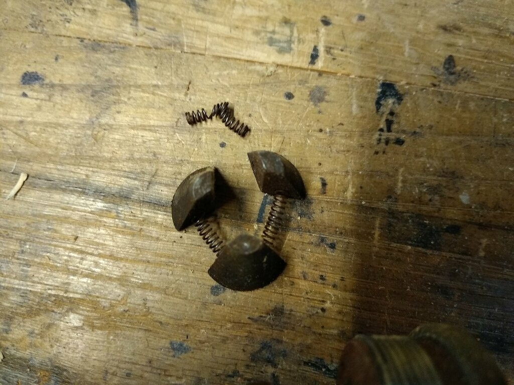

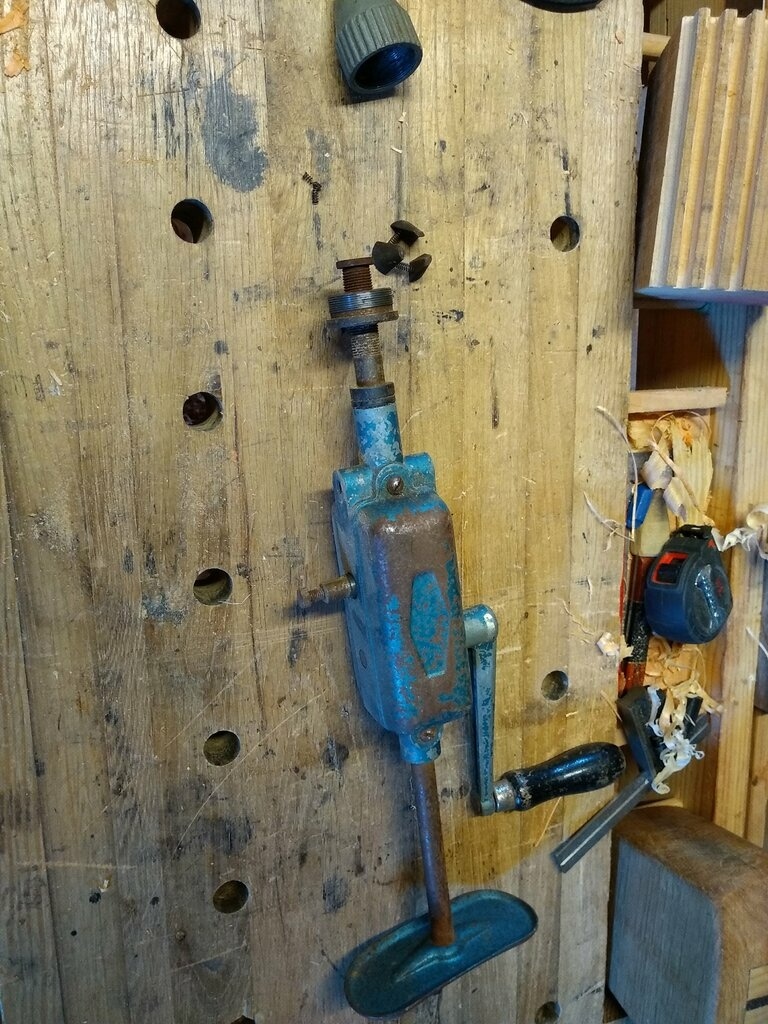

Je me suis mis au nettoyage d'une chignole récupérée chez mon père il y a quelques temps qui ne s'en servait pas et deux petits problèmes dessus.
Un problème de ressort mais la solution est déjà ici

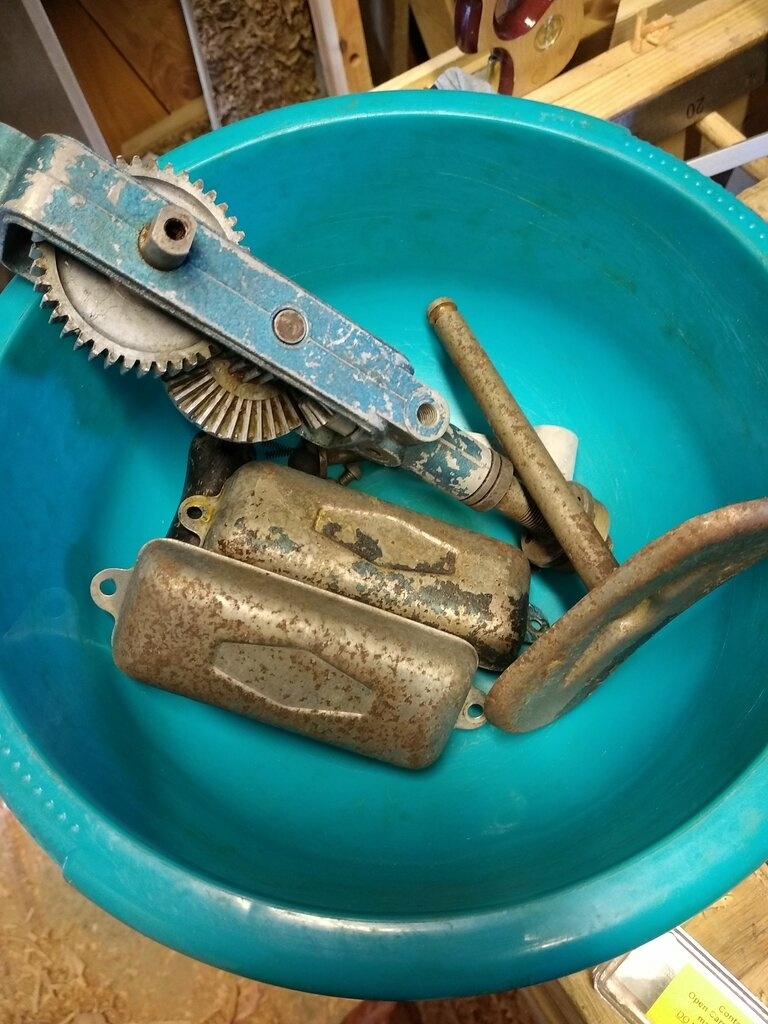

Et le deuxième par ma faute, je l'ai oubliée dans le vinaigre et la patine est partie !🤦‍♂️
Là je protège a l'huile de camélia mais faut'il (y a t'il) une patine a refaire et quel serait le bon produit ?

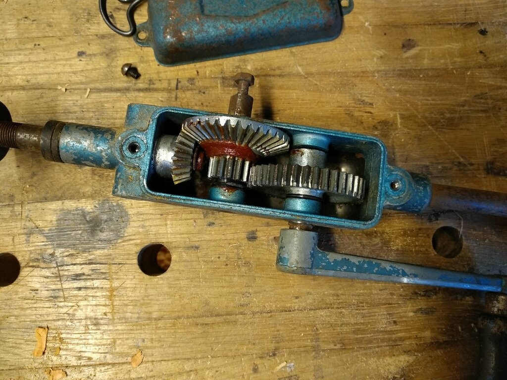

dependancesbois

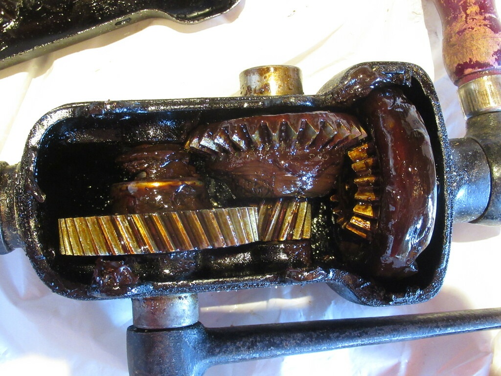

Rien d'autre qu'un bon paquet de graisse dans les engrenages et de l'huile dans tous les paliers et les roulements. Rien dans le mandrin je dirais, sinon tu vas compromettre le serrage des mèches.
Tu vas sentir la différence dans la résistance à vide !!
Sinon, peinture sur la tôle.

Oui, il ne faut pas hésiter sur la graisse et l'huile.
Pour l'intérieur de ton carter, je ne suis pas inquiet, ça ne s'oxydera pas. Mais ce n'est qu'un avantage collatéral de la graisse, qui est avant tout là pour lubrifier les engrenages et ainsi diminuer l'usure et le frottement.
Je suis vraiment pour le décapage strict minimum. Nettoyage avec un chiffon, gratter un peu s'il y a des amas de saleté, racler la vieille graisse et refaire la lubrification.
Pour finir, ton porte-mèche n'est malheureusement pas terrible, désolé 😉. Je m'explique:
  1. engrenages moulés en alliage léger (par opposition à des engrenages taillés en acier): moins résistants à la pression et à l'usure, et peut-être plus de frottement;
  2. carter et manivelle aussi en alliage léger (zamac ?)
Bon, tout cela n'empêche pas de l'utiliser. On n'a pas besoin d'avoir toujours le top de l'outillage. L'essentiel est que ça serve et convienne. Tu verras après le graissage si ça tourne bien et te convient 😉
