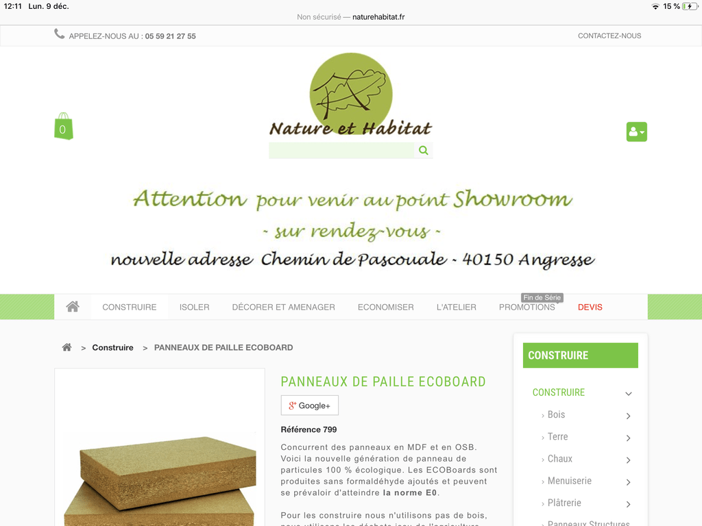

Bonjour , dans le but d étudier les options de passer par un matériau sain pour la fabrication de meubles peu profonds 25cm ) , j aimerais avoir l avis des pro pour utiliser ces panneaux apparemment concurrents des panneaux MDF, et ceci dans le but de les recouvrir de plaquages . je souhaite anoblir ces meubles de plaquages tél que l érable ou le noyer ainsi que chêne . Merci de votre retour . Quelle autre alternative sinon , qui occasionnerait le moins de COV , formadhelyde, emploi de colles nocives .
Je ne connaissais pas non plus, les panneaux de paille compressés sont utilisés en scandinavie depuis longtemps (années 30) mais plutôt pour les cloisons, pas vraiment en remplacement de panneaux de mdf ou autre.
Une petite recherche sur le terme "ecoboard" amène vers ce fabricant chinois. Je ne sais pas s'ils ont l'exclusivité sur le nom écoboard, pas sur parce que c'est aussi un terme utilisé pour des planches de surfs, et y'a pas le petit logo marque déposée. Il y a un court résumé des tests de résistances, et des présentations d'utilisation dans de la fabrication de meubles, donc à priori si c'est bien le même produit ça doit être utilisable pour tes projets.
Quand à avoir des retours sur ce genre de produit, ça m'intéresse grandement.

J'ai l'impression que celui presenté par Sigourney viens plutot de ce fabricant
Mais pas evident de savoir si il le fait effectivement fabriquer par wanhua.
En tout cas, si c'est le cas, ça vaut le coup de le faire importer directement car il est vendu à 200 usd le m³ contre environ le quadruple sur nature et habitat.
