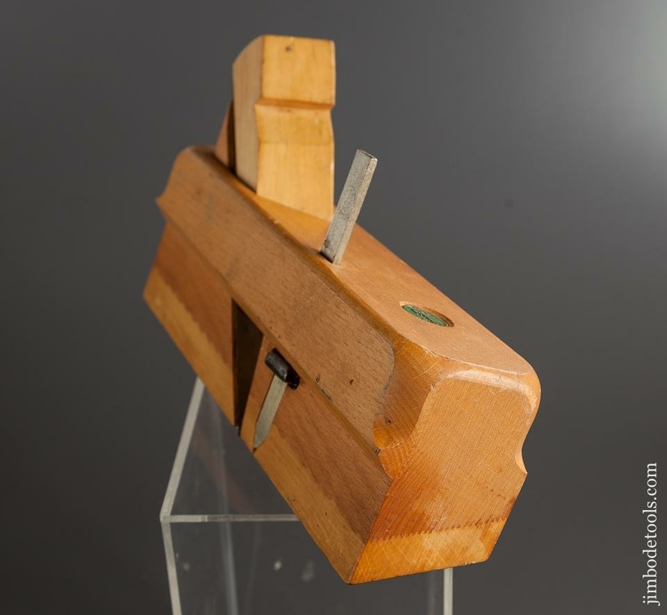

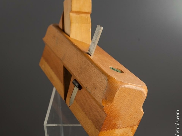

Les outilleurs allemands ont une solution toute trouvée: le rabot à queue d'arondes.
D'autres images ici.

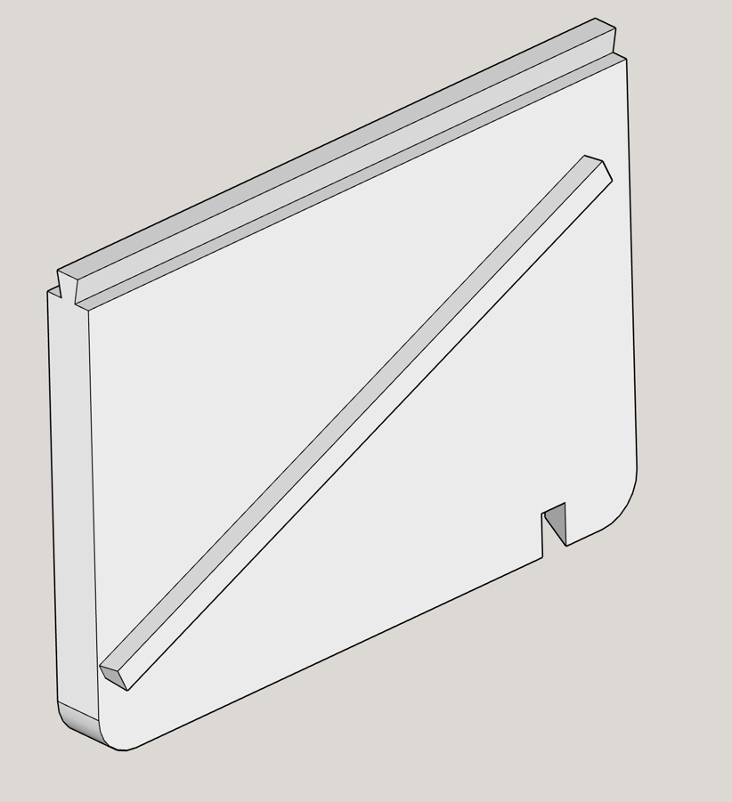

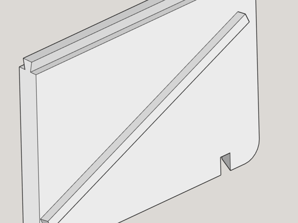

Voici la pièce que j'ai a faire, il y a deux queues d'aronde mâle, une sur chant et une sur la face. C'est pour celle a réaliser sur la face que se pose le problème
Merci par avance de vos réponses
Serge
A la défonceuse. D'abord en usinant avec une fraise droite. Puis une fraise à queue d'aronde pour finir.
Avec un guide pour la semelle de la défonceuse voire en utilisant des bagues de guidage.
woodwood
Oui c est vague me je dirai defonceuse sous table avec la même fraise que pour les femelle
