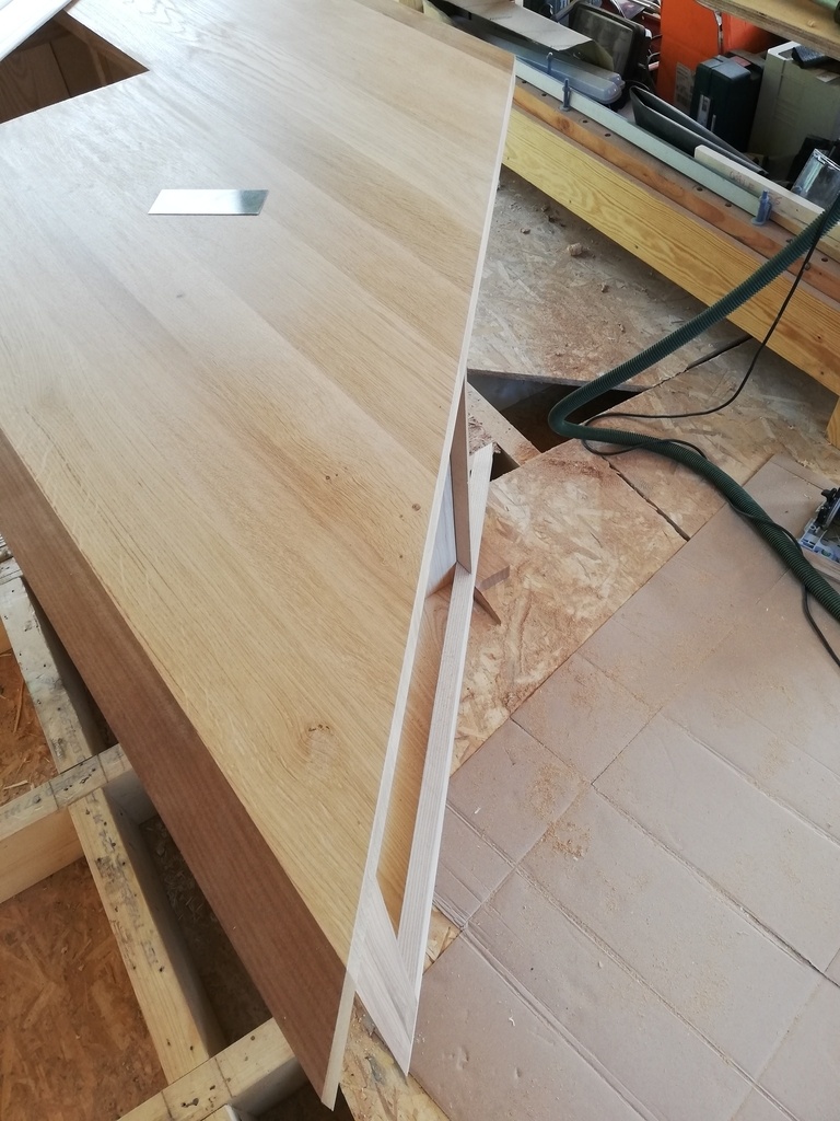

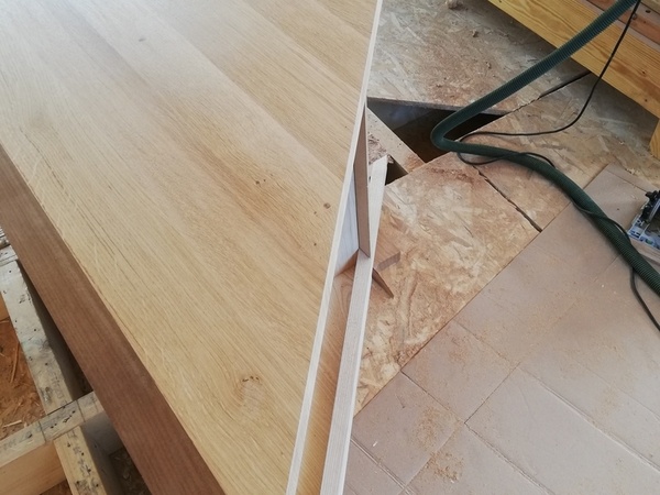

J'ai un plateau de chêne de 40mm d'épaisseur et d'1m de large avec une coupe à 45° (donc sur 1m 41). J'ai en plus un biseau à 30° sur cette coupe. Le bois de bout qui apparaît ainsi n'est pas très joli. Je cherche une solution pour ce bord de plateau. J'avais pensé coller une petite lame, un peu comme un placage mais je crains qu'elle ne suive pas les dilatations et se décolle. Je ne veux pas mettre d'alaise. Comment pratiquez-vous dans ce cas ?
Merci d'avance !
Elokaze
Le biseau à 30° n'est pas encore réalisé mais on voit la coupe à 45 et donc le bord qui est en bois de bout. C'est pour un ilot d'une cuisine.

J'ai mis photo. 1m de large donne 1,41 quand coupé à 45°. 40mm c'est l'épaisseur du plateau. Je cherche une solution pour améliorer l'esthétique du champ en bois de bout sans pour autant mettre d'alaise.

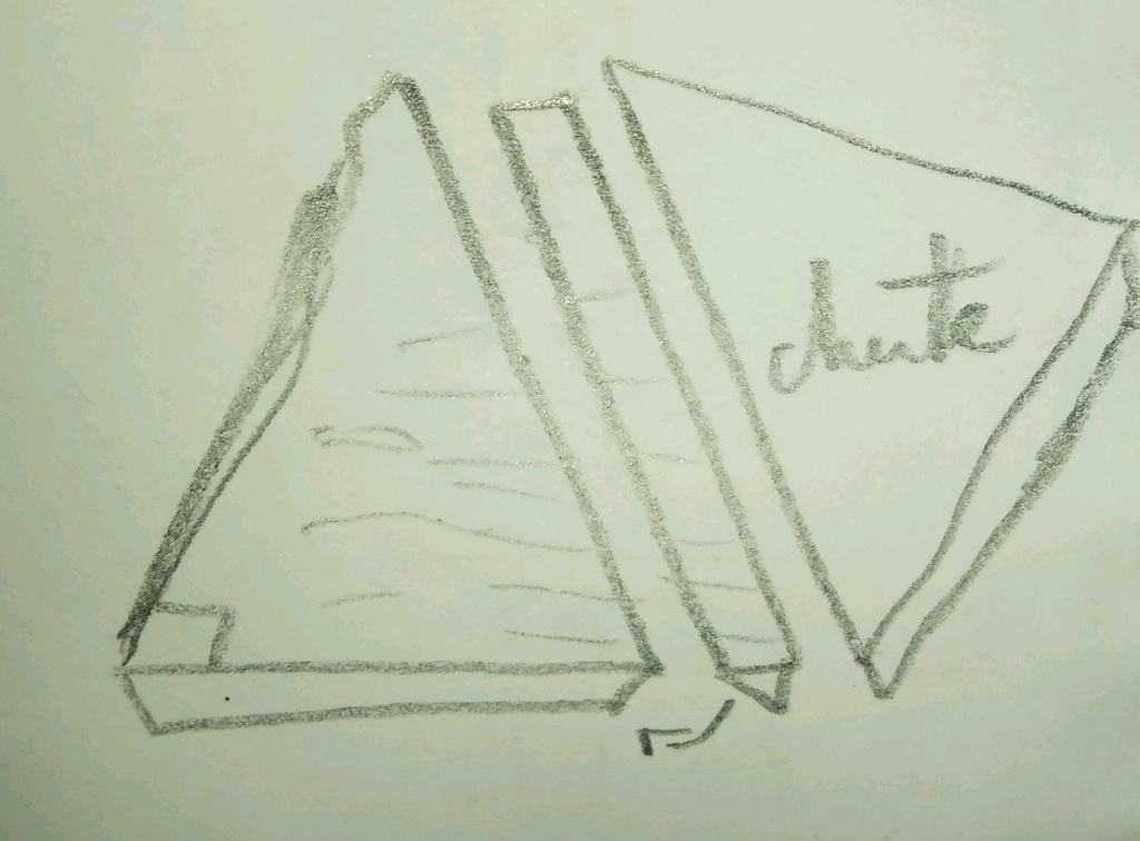

Si, dans ta chute, tu coupes un morceau de 40mm de large avec ta plongeante à 45° et tu auras ton fil continu (et biensur, tu coupes aussi ton plateau à 45° avec ta ligne de coupe inchangée en surface) (dis moi si c'est pas clair)
Niouniou
Je rajoute une image pour illustrer :

C'est clair, oui merci, c'est une solution qui peut fonctionner.

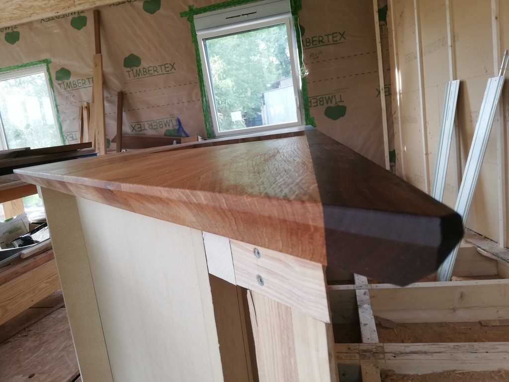

Je n'ai pas pu récupérer suffisament de chutes alors j'ai travaillé les chants avec des biseaux du ponçage et finition huilée. Je suis satisfait du résultat.
