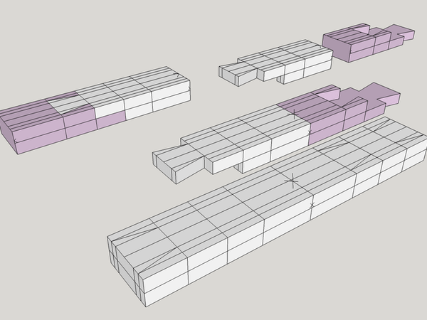

Allez, je pense qu'avec une première proposition il y aura des contre-propositions sinon bah on aura un premier challenge. Même si on est que 3/4 à le relever c'est un excellent début je trouve

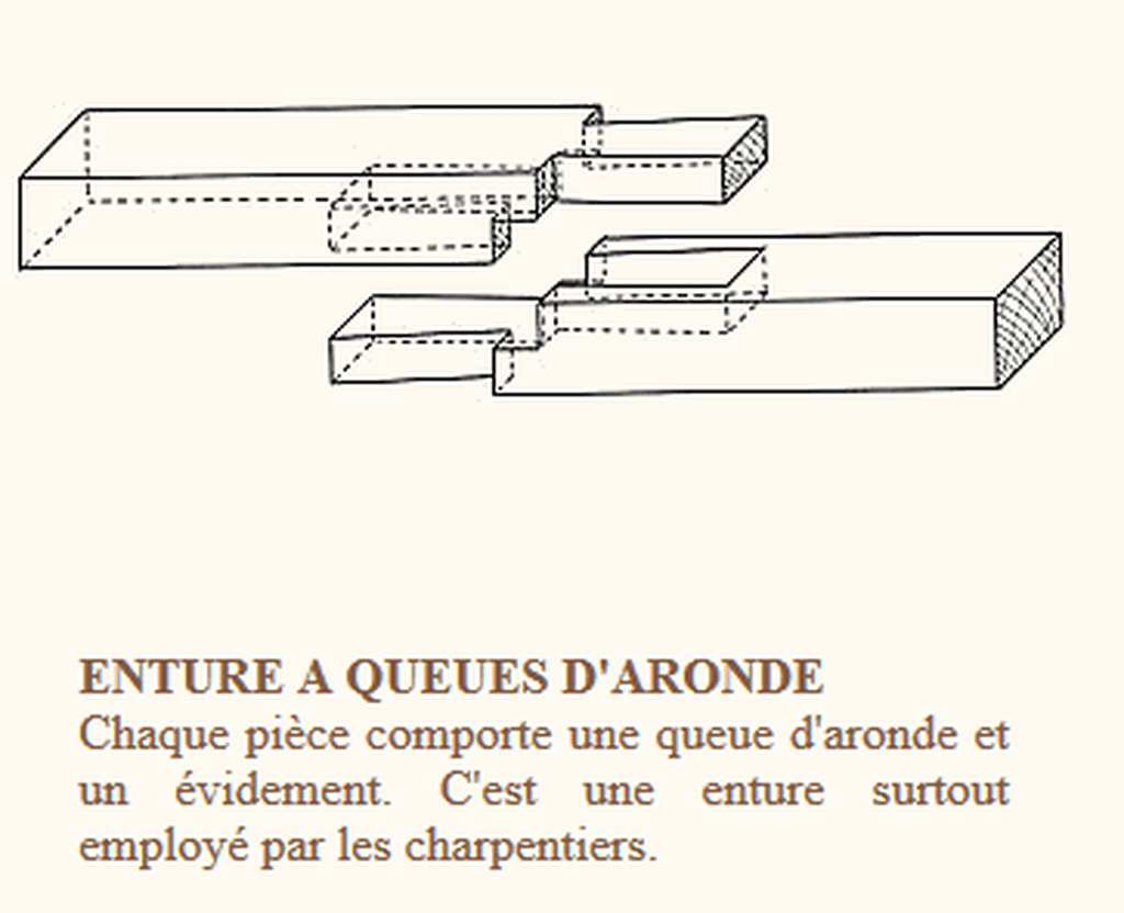

Je propose donc un challenge: queue d'aronde
Niveaux de difficulté proposés:
-Outil à main seulement
-Sans gabarit de traçage de queue
-Simple queue d'aronde
-Enture complète comme sur image
Donc vous choisissez le nombre de niveau de difficulté que vous voulez (n'hésitez pas à proposer d'autres niveaux de difficulté bien sûr)
Ceux qui ont l'envie peuvent découvrir la queue d'aronde puis s'essayer à l'enture, les deux seront valides pour ce challenge.

benjams

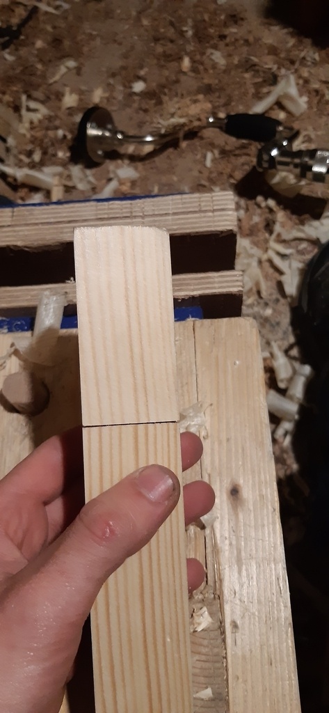

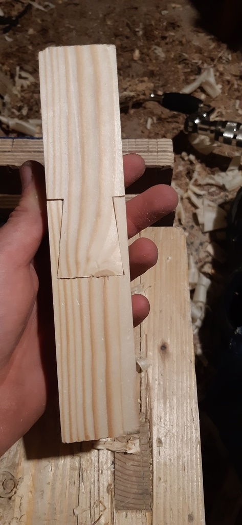

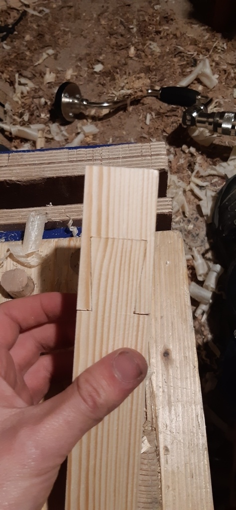

Bon plutôt que de flooder la page "creation" avec encore une autre enture à queues d'arrondes... voilà des photos "honnêtes" de ce que j'ai fait en 45 min. Je me suis un peu trompé en oubliant de prolonger l'épaulement.
Exécution:
Comme j'étais en mode speedrun, j'ai seulement dégauchi deux faces d'un vieux tasseau, je le coupe en deux, je mets les extrémités d'équerre dans la presse avec un rabot à recaler. Je trace le mi-bois, je descend la joue et j’arase. Je trace pas les queues, c'est une perte de temps (bon j'aurais du tracer les épaulements mais je les avais oubliés), je les scie direct. Je reporte les queues au tranchet pour tracer la mortaise, je dégrossis au vilebrequin et je finis de creuser au ciseau (pas de bédane de cette taille et puis ce sapin ne me donne pas super confiance au niveau des bords). J'assemble, un coup de rabot pour faire disparaitre le coté brut de sciage, et voilà.
Resultat:
J'en suis satisfait au niveau de queues mais il y a un jour de 0,5 mm sur la partie perpendiculaire au bois (ça m'a permis de remarquer que ma scie à Q.A que j'utilise pour tronçonner tirait à droite a cause d'une voie un peu trop importante à droite, c'est réglé).
Si je devais le refaire, je scierais les deux Queues en même temps en mettant les deux morceaux dos a dos dans la presse pour gagner quelques minutes
