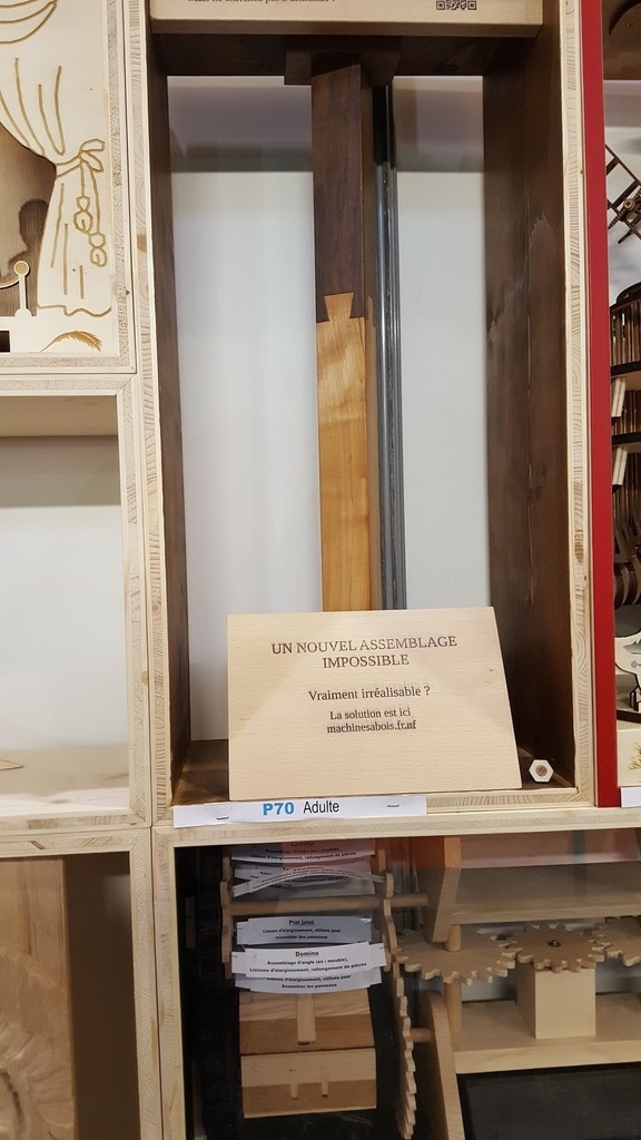

Comment réaliser cet assemblage vu sur le salon Eurobois ?

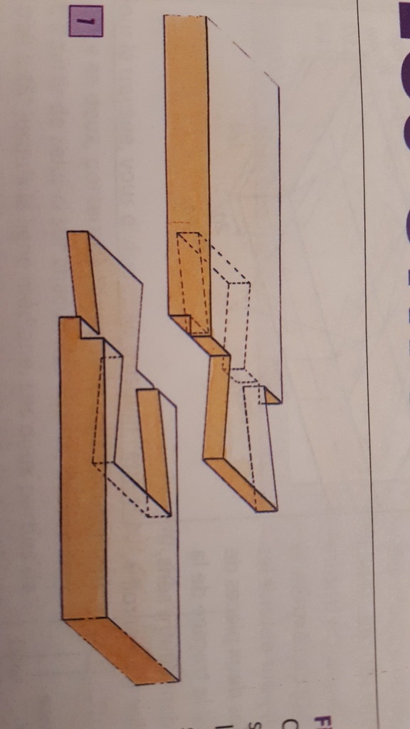

La solution était sur la photo n°1 :

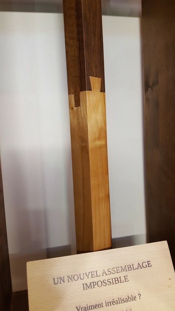

C'est juste un effet d'optique, l'œil croit que les queues d'aronde se croisent. Il n'en est rien. Elle sont à 45°. C'est à dire les deux parties s'assemblent en coulissant à en travers l'une par rapport à l'autre. La queue d'aronde de la face est une languette qui débouche sur le côté droit ou gauche.
Mon formateur en avait réalisé un, cela demande une précision chirurgicale.

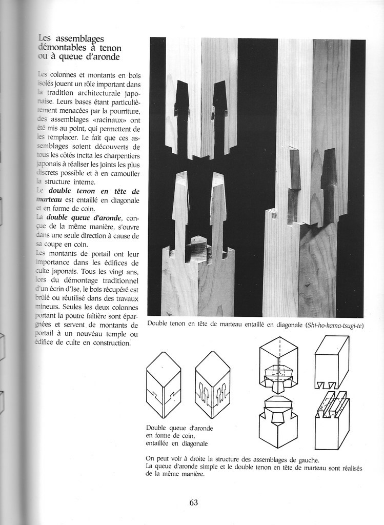

C'est le même principe que cet assemblage japonais sophistiqué qui s'appelle tout simplement
Shi-ho-kama-tsugi-te (à vos souhaits !)
Rien de bien nouveau puisque cela existe depuis le 7e siècle (temple d'Ise)
source : "Assemblages du bois, l'Europe et le Japon face à face" Editions Vial

Petite nuance tout de même : l'assemblage n'est pas débouchant et les deux pièces sont identiques. Une version plus sophistiquée de l'enture à queue d'aronde...

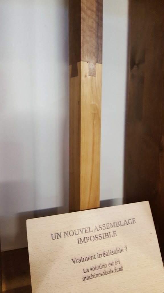

Bonjour, il y a quelques années, j'ai vu passer une vidéo sur ce type d'assemblage. C'est juste décoratif, pas du tout solide. Les parties mâles sont très fines et la pièce était passée à la vapeur pour la ramollir. Le tout était assemblé en déformant les partie mâles fines qui étaient ensuite remise dans une position normale puis l'ensemble était laissé à sécher.
Vincent BAZIN
ça depend en fait des versions, mais dans la version présentée (assemblage pleine, à 45°), c'est au contraire très solide. pas autant qu'un trait de Jupiter ou même un simple sifflet, mais quand même !

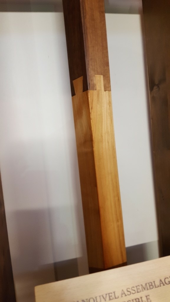

la question était comment réaliser l assemblage
prendre un morceau de bois de section carré
le secret est dans un traçage extrêmement minutieux
un sciage a la scie a arasée qui doit avoir peu de voie
faire un petit montage pour pour pouvoir serrer le morceaux de bois sur l' angle et pouvoir faire un sciage vertical des queues d aronde, avoir un ou deux ciseaux à bois affûtés fin et qui aient les bord amincis
l' usage d'une scie à chantourner facilite la confection des queues d' aronde pour les adeptes de la scie japonaise ils peuvent essayer
