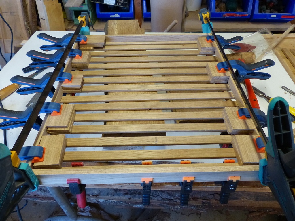

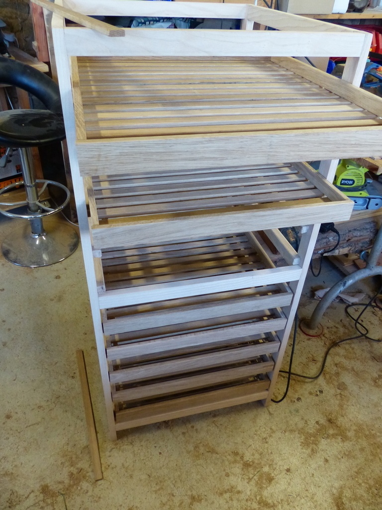

voici 2 photos de la chose en cours. les clayettes sont les tiroirs a clairevoie sur lesquels seront disposés les fruits a sécher. En voici un sous presse
