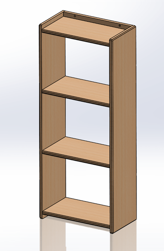

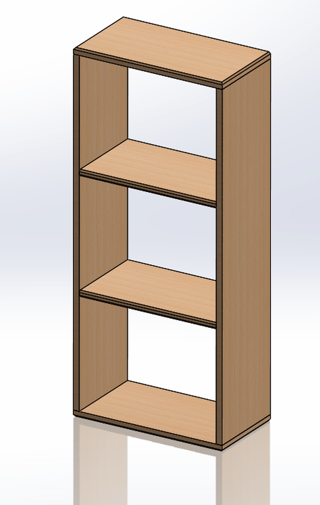

Salut à tous,
Je voudrais fixer une bibliothèque sur un mur en placo. Celle-ci sera suspendue donc aucun pied ou autre reprise au sol.

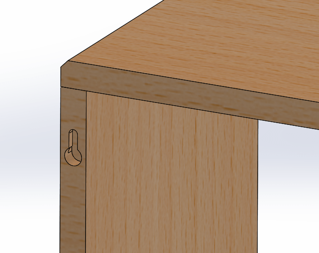

Ma 1ère idée de bibliothèque et de fixation est de type trou de serrure (voir photo) mais je ne sais pas si ca sera assez solide.
J'ai pensais aussi au tasseau avec reprise par dessous mais je souhaiterais si possible ne pas augmenter la profondeur de la bibliothèque qui sera ajustée à la profondeur des revues.

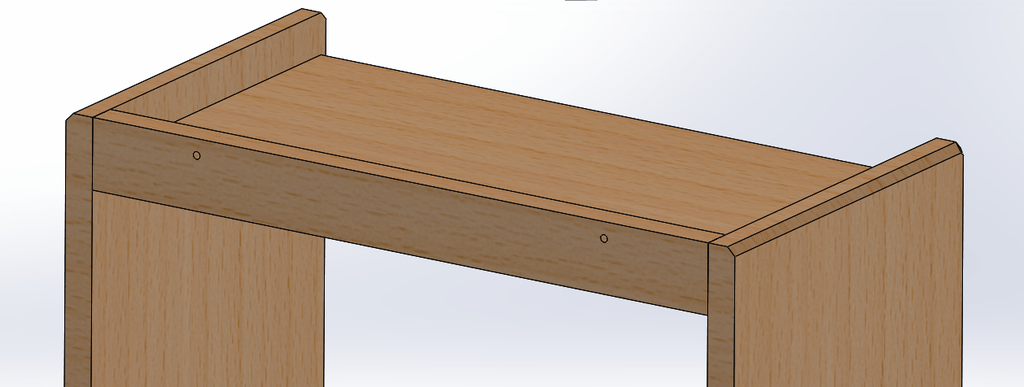

Du coup j'ai pensé a intégrer un tasseau sur le haut (voir photo) mais ca me fait changer le design.
Dernière précision l'assemblage se fera par domino.
Que pensez vous de ces fixations ? Je suis preneur d'autres idées.
D'avance merci

Moi, je suis pas fan des trous de serrure. C'est bien dans le principe, mais il est difficile de venir faire coller correctement le meuble sur le mur. A moins qu'il existe enfin de la quincaillerie qui reprend le principe des french cleets en épaississant le métal pour venir faire plaquer....
Et bien plus costaud que le trou de serrure :)

Boris Beaulant arf je sais mais je trouve deja qu'elle fait massive car prévue dans des WC. Tu penses que ma solution N°2 n'est pas assez solide ?
Ha oui, ça sera plus solide comme ça.
