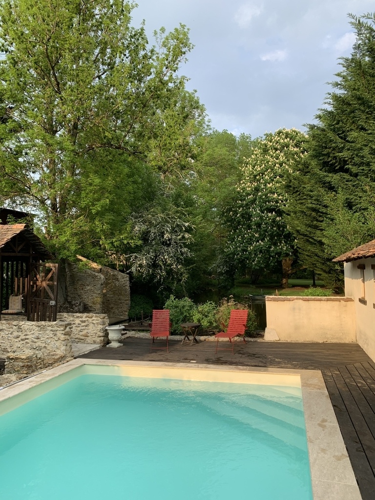

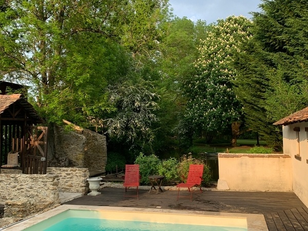

Hello Erebor .. J’ai une terrasse de piscine en bordure de rivière donc très humide en massandanbura..Je l’ai posé il y a 11 ans et perso je n’aime pas le bois gris.. je te déconseille tout ce qui peut être lazure ou vernis dont la résistance aux uv et aux frottements ne va pas être homogène.
Perso: j’utilise 1/3 essence de térébenthine, 2/3 huile de lin, et un peu de siccatif.. ca sèche vite, ça ne colle pas et le résultat est bluffant..Il faut juste essuyer les gros surplus..en plus c’est le plus bio possible ou presque et local.. et je ne la nettoie même plus au karcher.. apres les gouts et les couleurs...
Merci Smaug ! Très intéressant je vais lui en parler, lui non plus n'aime pas le bois gris.
Magnifique jardin / piscine en passant !
Smaug
Beaucoup de vert et de bois.. j’ai fait des grosses erreurs sur la terrasse mais il n’y a que moi qui les voit!😛

Avec ta terrasse et ce bois en classe 5, pas de problémes.
Estimation prévu 50 ans !
Concernant le cumaru on est un cran au dessous au niveau durabilité .

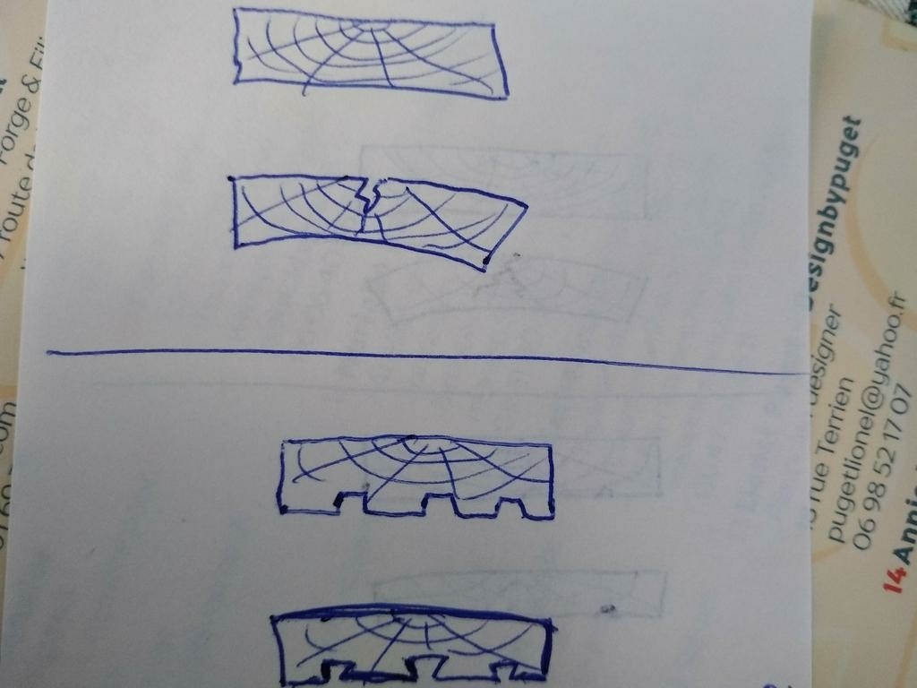

Bonjour, Pourrais tu me dire si tes lames sont rainuré sur le dessous ou dessus s'il te plait ? Je me lance dans la fabrication de lame et je me questionne sur l'utilité des rainures si est ce que oui ça évite vraiment que ça tuile ou pas et si à l'usage c'est agréable ou pas. As tu des problèmes d'échardes au fil du temps ou pas du tout ? Merci beaucoup et au plaisir.
Salut, je sais que les siennes sont complètement lisse parce qu'il n'aime pas le rendu des lames rainurées mais sinon je n'ai aucune idée de l'utilité des rainures...
neophyte
Certains disent que les rainures cachent les défauts, sur du bois de moins bonne qualité...
Ce qui est sure :
Les rainures sont un nid à poussiére et saleté ou peut stagner l'eau aprés une pluie.
Paradoxalement, cela rend les lames plus glissantes, et se dégradent plus vite au niveau des rainures.
C'est pourquoi beaucoup préférent mettre le coté lisse apparent.
Et pour le nettoyage, un coup de balai brosse au savon suffit.
dependancesbois
neophyte je plussoie pour les rainures, d'ailleurs de plus en plus de fournisseurs arrêtent les rainures au profit d'un léger bombé. Les rainures étaient vendues pour antiglissement alors que l'accumulation des mousses donnaient l'effet inverse et surtout il aurait fallu marcher sur sa terrasse toujours dans le sens perpendiculaire aux rainures pour un effet antiglisse! mais c'était une idée bien ancrée dans la tête de beaucoup.
Pour les rainures au verso elles sont sensée limiter le travail et les risques de fente des lames. elles doivent encaisser les déformations et empêcher que les fentes traversent l'épaisseur.
D'après ce que j'ai compris. ça mériterait une question à part entière çà.
