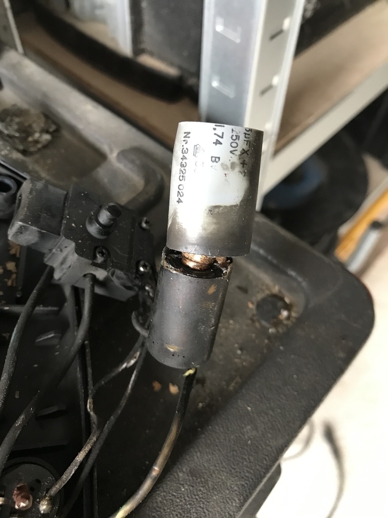

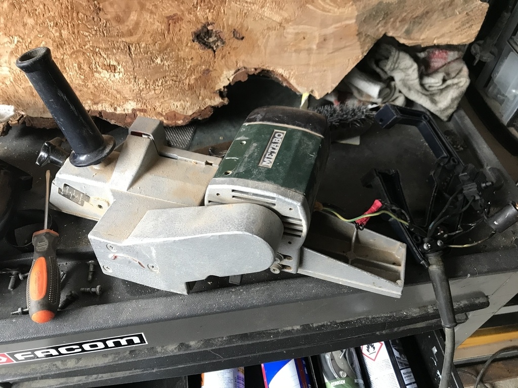

Bonjour, je procède un rabot portatif filaire metabo assez âgée de 2004 je pense, c’est en quelque sorte un étirage, il n’y a pas d’étiquette pour connecter les caractéristiques de la machine, voilà après 10 minutes d’utilisation il y a eu un gros bruit et là pointent très chaude c’est mise à fumer, le condensateur dans l’a poignet a cramé, le problème c’est que lés indication sur le condensateur ne sont pas complète et metabo n’a plus lés détail de cette machine à cause de sont âge, si par azar une personne a la même j’aimerais connecter le nom exacte du rabot et savoir les référence du condensateur dans votre machine similaire ?
Une personne a réussi à le trouver que c’est t’es un modèle 4360 de 520W mais se n’est pas suffisant pour réussir à trouver les caractéristique de mon condensateur.

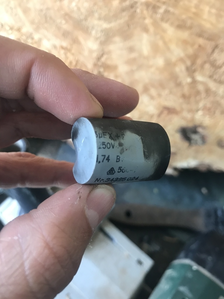

Ces noter directement sur ton condo 3 uf si ta une entreprise qui fais du bobinage par chez il on sûrement ca

Le problème c’est que 3uf se n’est pas complet, il manque des chiffre avant le 3 Car tous ceux que je vois sur le net on beaucoup plus de chiffres

Merci beaucoup, se n’est pas grave qu’il face 450V au lieu de 250V? car ceux en 250 que j’ai trouver ne sont pas disponible.

C'est un condensateur antiparasites qui doit être branché en parallèle sur l'alimentation.quelques microfarads et tension 400v devrait faire l'affaire.

demande au service technique de metabo la valeur du condo
sur la photo 250V 5µF ou 2.5µF
Loic28
Ha oui j’aurais dit 3 également mais sa peut être 5
