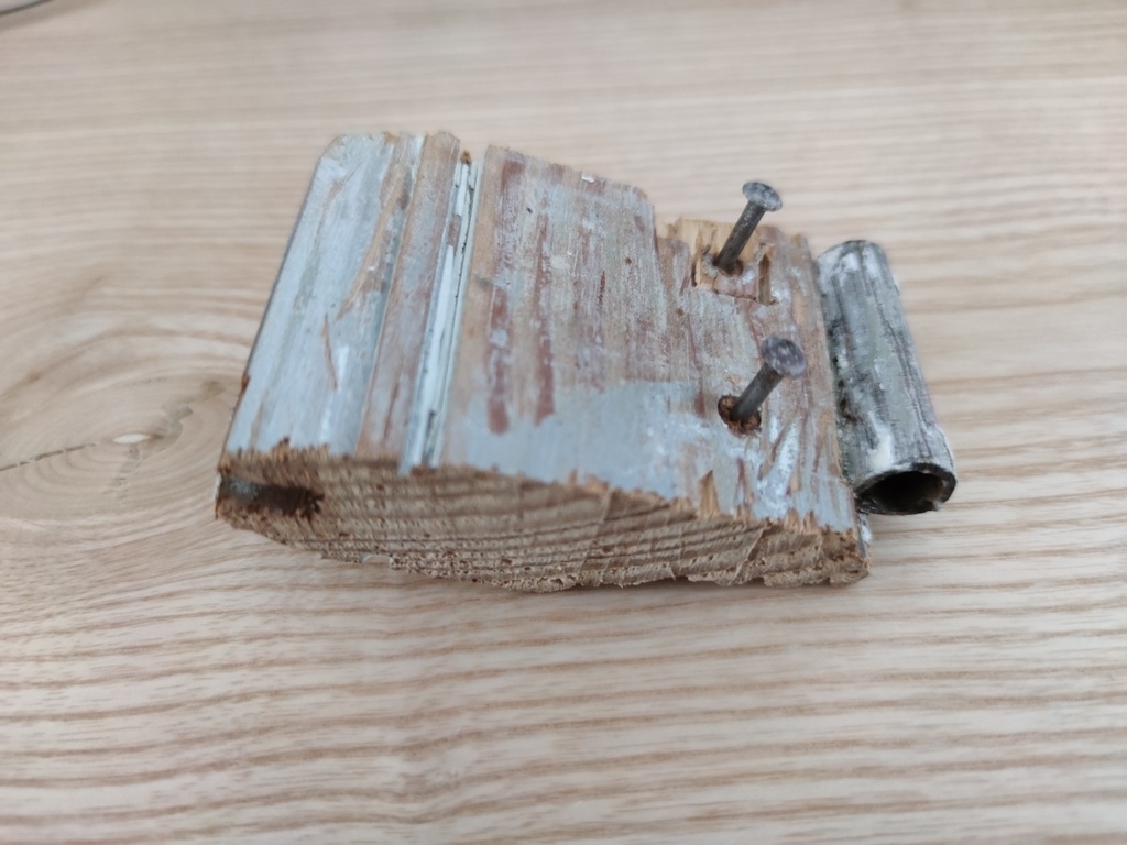

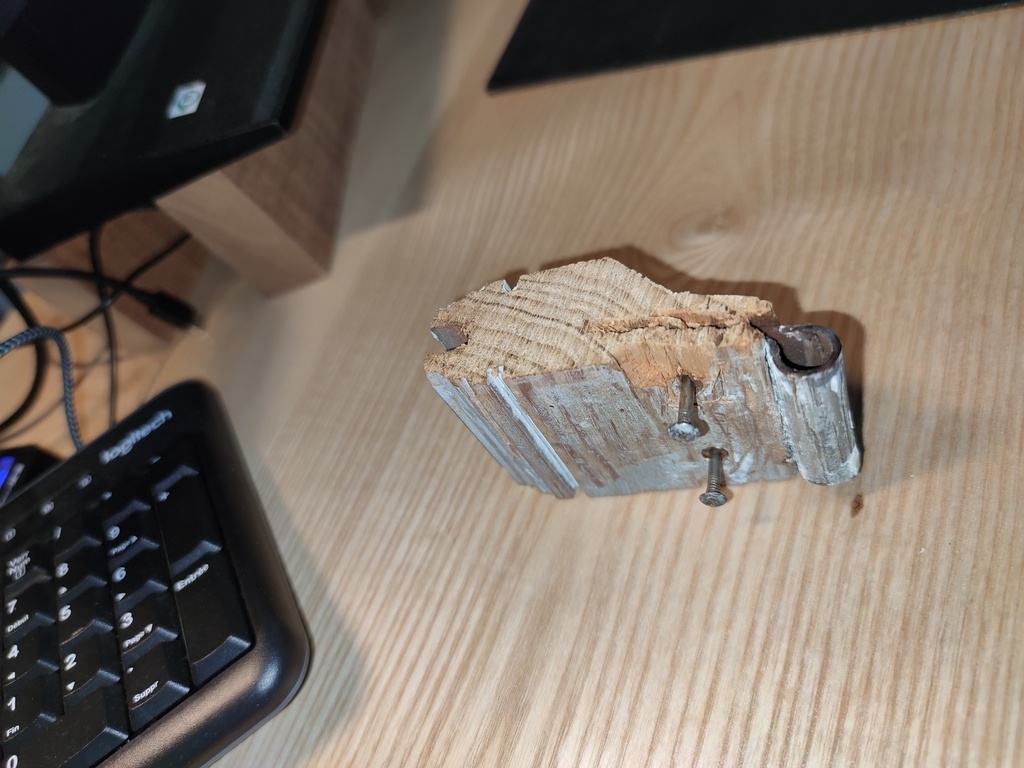

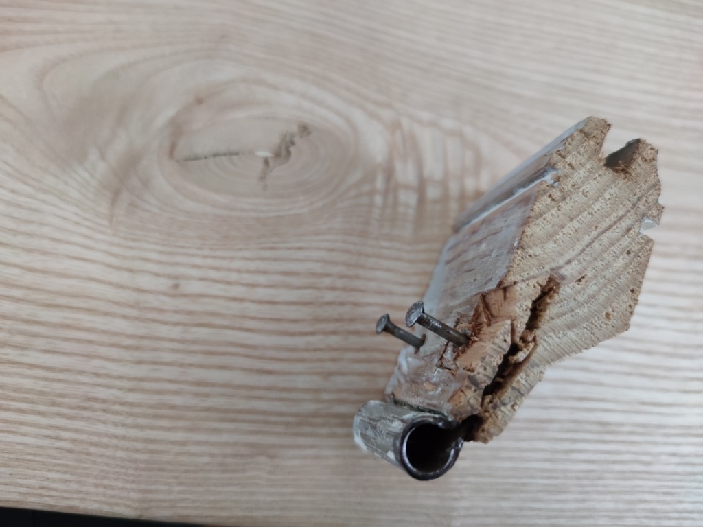

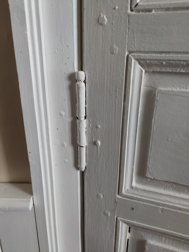

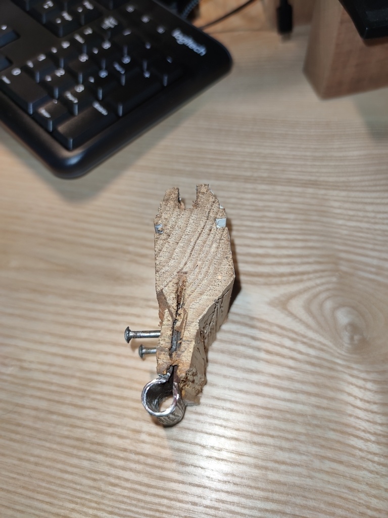

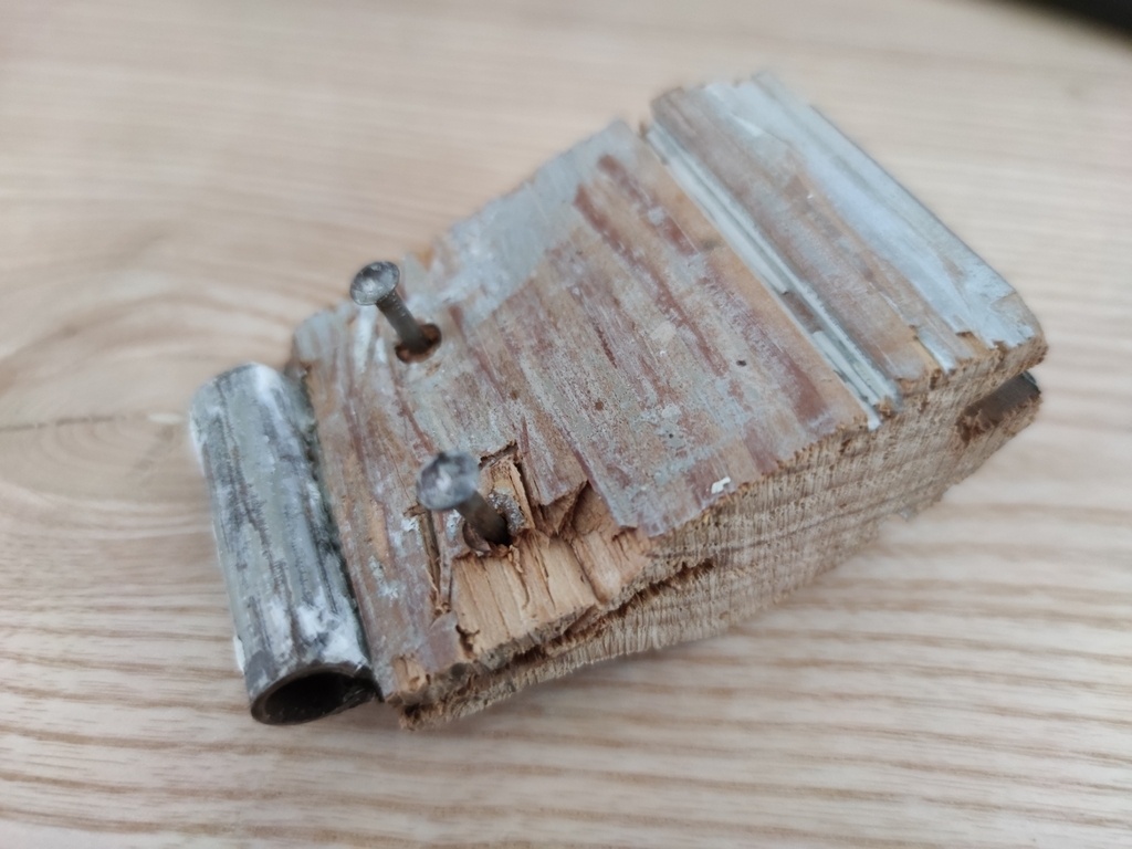

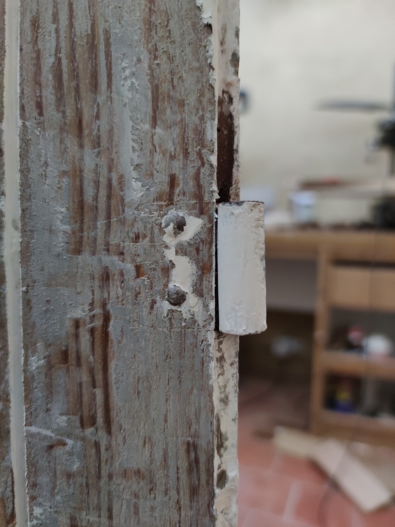

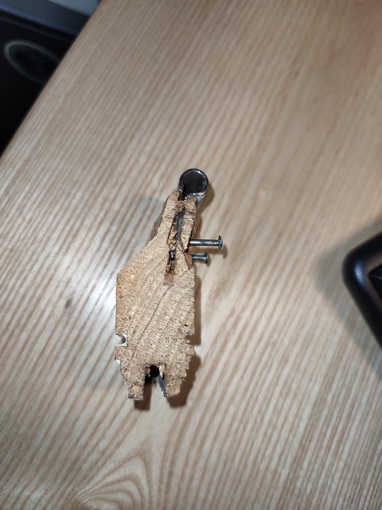

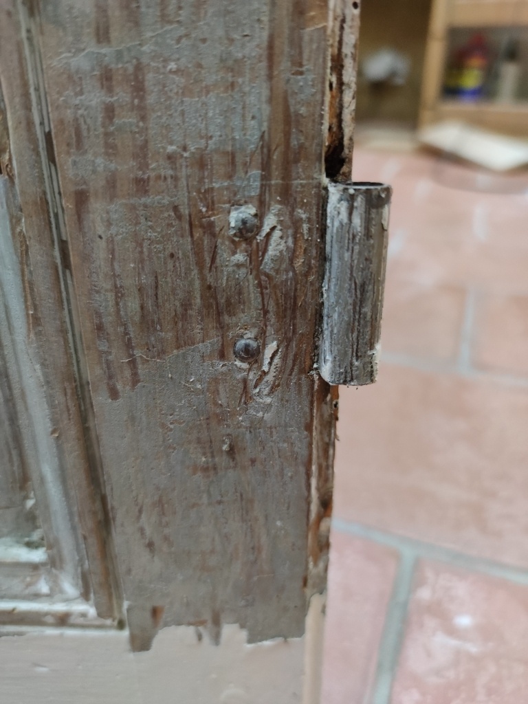

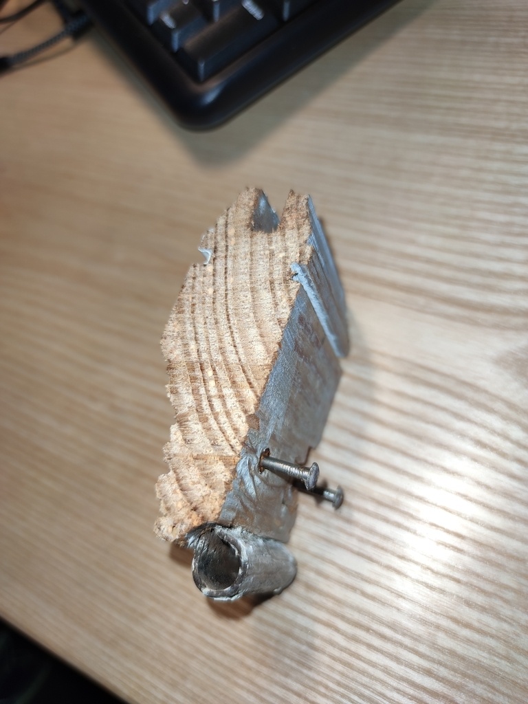

je refais une vieille porte à l'identique et je réutilise les gonds existants. Comme on le voit les gonds sont encastrés dans le bois, avec un certain angle. Ils sont maintenus par deux clous.
Le gond est enfoncé de 35mm dans le bois et il fait 3 à 4mm d'épaisseur.
Quelle est la technique et les outils utilisés pour réaliser ce creusement précis dans le bois ?
Il s'agit de fiches avec goupille , les mortaises pour les insérer se faisaient au "bédane a fiches ou à larder " entièrement métallique !

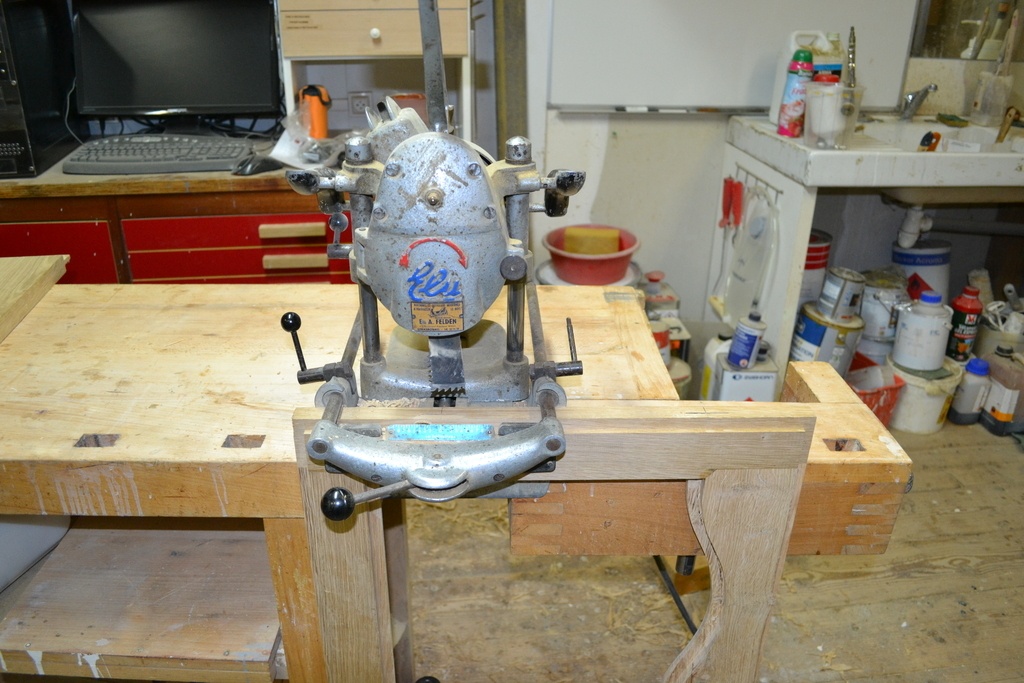

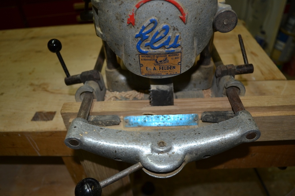

j'ai une ficheuse ELU mais sa deviens rare la mienne est de 74 mais tu as toutes les autres solutions décrite plus haut.
pour info pour ceux qui ne savent pas a quoi cela ressemble
+1 nous l'utilisions aussi a l'école pour les fiches a lacets !
executionbois
et tu l'as toujours?
non (à l'école il y a 42 ans maintenant) 😭
lamalleencoin
Ca ressemble bcp à une fein multi en stationnaire ! On pouvais changer le modèle de lame ?
