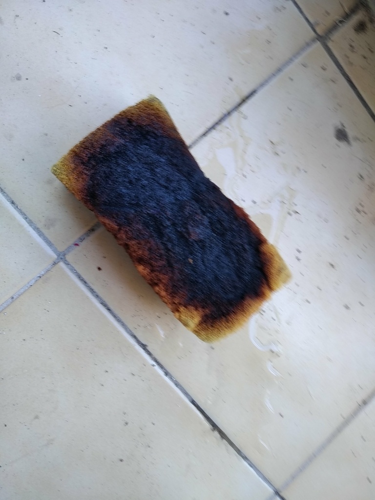

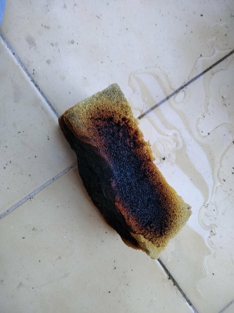

Bonjour , j'utilise du Rubio pour faire mes finitions , comme conseillé sur le mode d'emploi, après usage , je mets éponges et chiffons a tremper dans l'eau ...
Toutefois l'autre jours , après une nuit de trempage j'ai voulu les faire sécher avant de les jeter mais une des éponges a bien cramée ...
du coup je sais pas trop comment me débarrasser de ces déchets, ça m’embêterais de foutre les feu aux poubelles , ou la déchetterie ...

Et je rajouterai, plus techniquement, que ces éponges, pour des produits auto inflammants, sont une connerie sans nom.
L'huile de lin, elle polymérise suivant une réaction d'oxydation, et cette réaction dégage de la chaleur. je cite un passage de ce lien : csst.qc.ca/pre...anee.aspx#Note1
"Dans le cas de matières poreuses ou granulaires, le rapport entre la surface et le volume peut devenir très important. De cette manière, la réaction entre l'oxygène de l'air et la substance peut devenir très forte et produire une quantité importante de chaleur."
Boum, dans une éponge où c'est pas complètement polymérisé, ça prend feu.
Un chiffon étendu où on attend que ça sèche, avec un très gros contact avec l'air ambiant, un très bon dissipement de chaleur ? pas de souci en perspective. Une fois que c'est polymérisé, normalement c'est bon, la réaction est terminée, ça ne dégage plus de chaleur.

Rubio ou toute autre huile peut prendre feu. Regarde sur les btlles d’huile de lin ou de tung, ça peut flamber.
Tu peux prendre du sopalin au lieu des mousses, ou essayer avec une tranche de pain sec, mais à la fin, enferme ça très mouillé dans un sac bien fermé et poubelle incinération. Et ça ira.

+1 avec Fof, le pb numéro, c'est l'éponge. Est-ce que tu as déjà eu un chiffon enflammé? Perso, jamais. Mes chiffons d'huile (lin, tung, blanchon environnement, je suppose que c'est pareil pour toute huile) sont dans un bocal avec caoutchouc dans l'atelier, puis sèchent rapidement au soleil dehors avant de finir à la poubelle: ils ressemblent alors à du carton, tout est polymérisé je suppose.

Le problème avec rubio, c'est que l'huile s'accroche à la cellulose, du coup le tissus absorbe à fond.
Ils conseillent donc des éponges en 'matière synthétique'. Il s’avère que ça pompe autant donc, perso, je n'ai essayé qu'une fois la fameuse éponge à 3€. (qui se découpe en au moins 8 morceau quand même..)

Des consommables imprégnés d'huiles de lin doivent en effet être mouillés après usage pour éviter le phénomène d'auto ignition due à l'oxydation et la fermentation du produit dans une matière poreuse (éponges, chiffons) qui peut produire de la chaleur.
L'huile Rubio est composée essentiellement d'huile de lin d'où ce point d'attention sur nos pots, nos fiches techniques, documentations...
D'autres matières végétales comportent ce risque comme le foin, l'huile de Tung, l'huile de poisson ou le charbon de bois…
L'effet de frottement lors de l'application ou encore la chaleur (application en plein soleil) va aussi accélérer ce phénomène naturel.
C'est pourquoi nous préconisons de limiter les applications à l'éponge qui peut être pratique uniquement pour de petites surfaces et nous proposons par exemple des pads en nylon pour des applications sur de grandes surfaces à la ponceuse qui comporterons moins de risques et sera plus confortable.
Une éponge mouillée peut être jetée sans risque, ou mettre les consommables dans un fut métallique cerclé s'il y a de plus grandes quantités.

En effet, mettre une éponge imbibée d'huile dans un récipient fermé hermétiquement supprime tout risque et peut permettre de ré utiliser éventuellement une éponge.
Dans la pratique, l'application à l'éponge qui peut se découper en morceau pour être économique se limitera à une mise en œuvre sur de petites surfaces 2-3 m2 en intérieur ou permettre d'égaliser l'huile sur un bardage par exemple après une application au spalter.
Je n'ai jamais vu un pad en nylon se consumer mais il faudra éviter de mettre tous les pads et des chiffons éventuels imbibés d'huile dans un sac poubelle sans les avoir mouillés au préalable.
Pour tous ces consommables même si on les stockent dans un pot hermétique l'huile va sécher dessus et former une croûte donc difficilement réutilisables.
