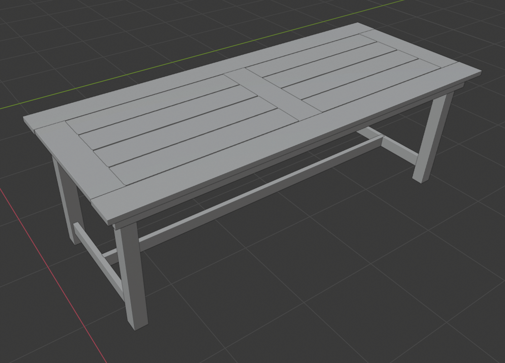

Voici déjà ce que je pensais faire :

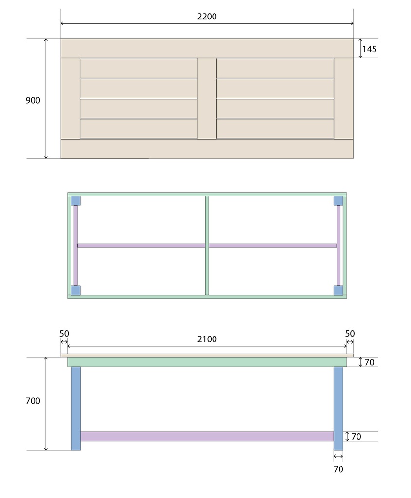

Côté dimensions : le plateau ferait 2,20m sur 90cm, en dépassant de 5cm autour du cadre dessous
Pour le plateau : un assemblage de lames entières, ajourées dans les 2 parties du milieu.

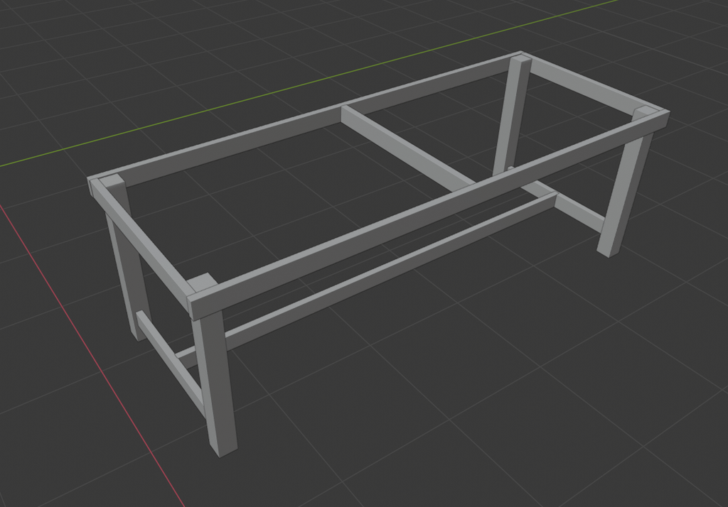

Le cadre dessous : un cadre fait en lames coupées dans la longueur (donc 70mm de haut sur 27mm d'épaisseur), avec un renfort au milieu.
4 pieds en 70x70mm (il me reste des bouts de madrier dans lesquels je peux débiter ça), reliés par 2 traverses dans la largeur, elle-mêmes reliées par une traverse au milieu dans la longueur.

Est ce que cet agencement (panneau, cadre, traverses) vous parait correct ?
Comment assembler tout ça, pour que ce soit solide, tout en laissant vivre le bois, puisque cette table sera toute l'année dehors.

Dans l'idée c'est pas mal du tout vous avez compris que le bois va bouger. Pour la fixation du dessus ne vous cassez pas trop la tête dans cette conception il va se dilater que sur la largeur des traverses du bord je le visserai simplement par dessous en traversant les traverses. Evidemment il va y avoir des désafleurs mais vous en êtes conscient et cela peu avoir un certain charme. Le seul point de détail mais je m' en voudrais de pas le souligner est de faire attention avec la scie sur table artisanal,dans nos métiers il y a plus d'accident avec les scies sur table qu'a avec les toupies et elle sont prévues et dotées des organes de sécurités pour travailler dans ce sens . D'Après ce je crois comprendre cela ne sera pas le cas de la votre .

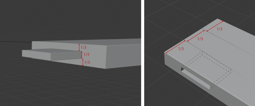

D'ailleurs sur 27mm d'épaisseur de mes lames, ça fait un tenon de 9mm, ce n'est pas trop fragile ?

La règle des tiers, c'est pour la mortaise, pas pour le tenon.
Donc pour tes pieds en 70 x 70 tu peux faire des mortaises de 23.
C'est pas mal, parce que ça te fait un arasement de propreté de 2 mm de chaque coté. Si tu pousses l'arasement un peu plus loin, il aidera aussi à maintenir l'équerrage.

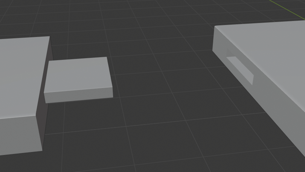

Oui mais pour assembler mon plateau j'ai bien la même épaisseur des 2 côtés.
Donc 1/3 de l'épaisseur, c'est valable dans ce cas pour le tenon ET la mortaise, non ?
Pour la règle des tiers il me semblait que ca définissait 2 choses :
  • La profondeur de la mortaise (= longueur du tenon + 2 ou 3mm) qui est profonde de 2/3 de la pièce
  • l'épaisseur du tenon qui est de 2/3 de l'épaisseur de la pièce
Je me trompe ?
Une des premières étapes va être de me construire un petit gabarit-guide pour faire les mortaises, puis un pour les tenons, pour la défonceuse.

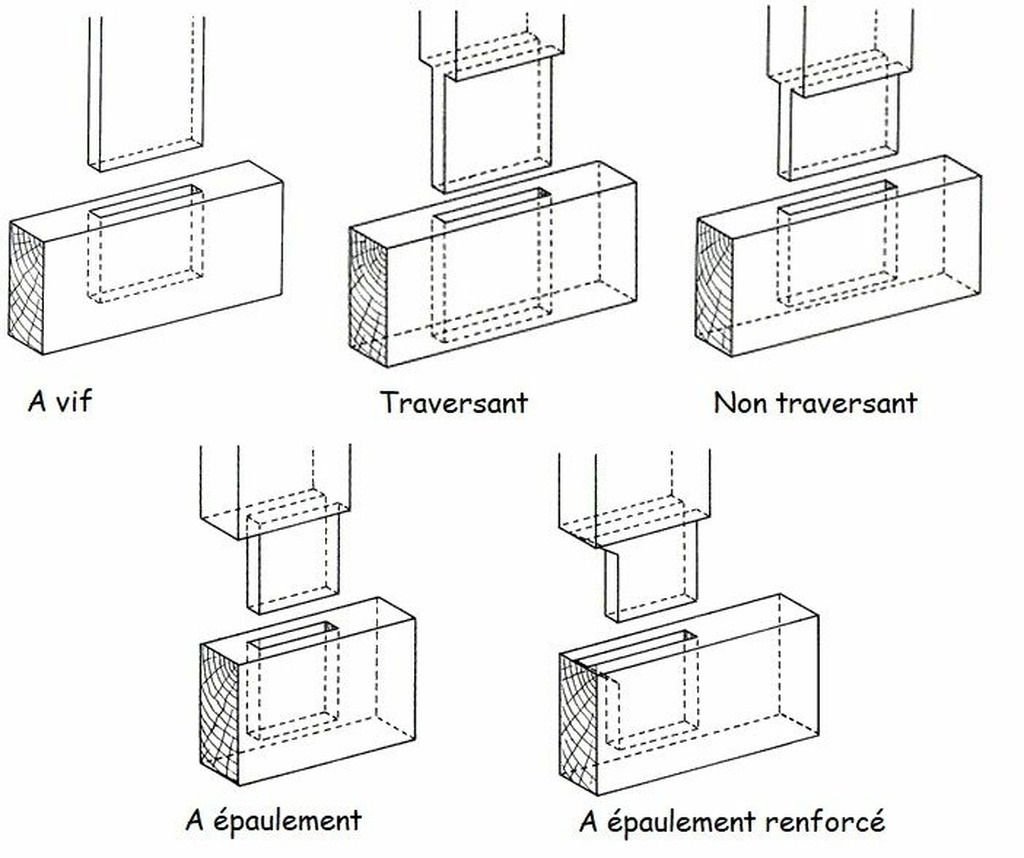

Non, la profondeur de la mortaise est libre : il existe même des tenons traversants. Par contre, si la mortaise est borgne, il faut laisser suffisamment de matière pour ne pas fragiliser le fond de la mortaise. Dans ton cas, 5 à 7 mm peuvent suffire.
Sinon les 2/3, ça permet de ne pas se tromper. Mais tu as tracé 1/3 sur ton dessin.
Le largeur de la mortaise est d'1/3 maxi de la section de bois. Le tenon suit. Les pièces de bois assemblées n'ont pas forcément les mêmes sections.
Dans un tenon à vif, le tenon fait la totalité de la pièce. Evidemment, il faut que la pièce de bois dans laquelle il s'insère soit de section plus importante.
la règle des 1/3 alors oui on apprend cela à l'école . Maintenant
oui tu prends des planches de 27 tu les corroient à 24 . 3 X 8 = 24 TENON DE 8 NICKEL. Mais il faut de la souplesse admettons que j'ai que un outil de 10 sur la mortaiseuse Je vais faire un tenon de 10. Vous avez des traverses de 27 faite un tenon de 15 vous aurez deux arasements de 6 par exemple. L'important est d'essayer d'avoir tout les tenons de même taille à l'intérieur du même ouvrage. La longueur du tenon: faite une coupe du dessus de votre pied les tenons vont se croiser cela vous donne la longueur. Ne vous focalisé pas sur la Règle des 1/3 elle doit être adaptée en fonction de pas mal de critères . Sur un ouvrage j 'ai deux épaisseur de traverse 24 et 30 je faire le même tenon centré sur le 24 .

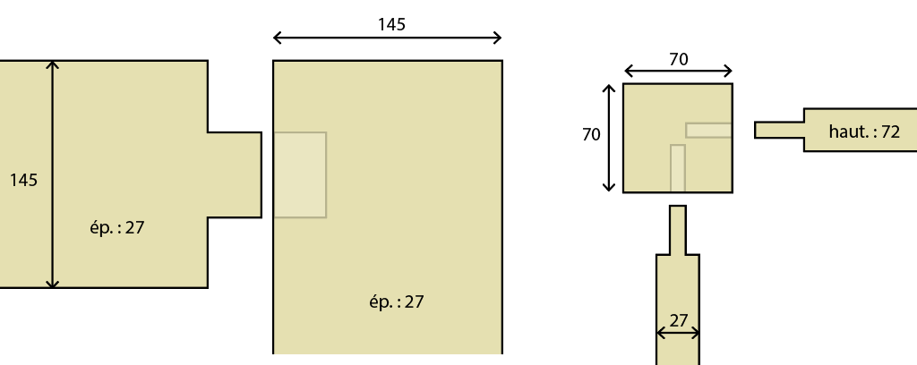

Comme je vais mettre des lames entières pour le plateau et des demi lames pour le cadre, j'aurai des largeurs de 145 et 72. Toutes en 27mm d'épaisseur.
Pour l'instant j'ai une fraise de 8 et une de 12, mais pas très longues, donc profondeur de 30 max, c'est trop court ?
En fait je n'ai que 3 assemblages différents :
  • entre mes lames entières (pour le plateau)
  • entre des demi-lames et les poteaux
  • entre 2 demi lames pour la traverse du bas dans la longueur.
    pour ce dernier, le tenon sera peut-être traversant (voire dépassant, avec une cheville sur l'extérieur ?)
30 c'est pas très long mais de toute façon sur un pied de 70 même en décalant les traverses sur l'extérieur tu va pas récupérer grand chose . Bien collé cela va le faire.
okp
Bonbonveronbi oui sur les pieds je ne peux pas faire beaucoup plus.
C'est sur le plateau que ça me semblait court, parce que les pièces à mortaiser font 145. 30, ça fait à peine 1/5e.
je vais essayer de trouver une fraise plus longue, même si ma défonceuse a une course de fraisage max de 55mm. (50 serait mieux que 30 j'imagine !)
Et ensuite ton avis sur le diamètre pour une épaisseur de 27 ?
8 est peut-être un peu juste, 12 trop? 10 pourrait être pas mal, ça laisserait 8.5 de chaque côté
12 c'est pas mal mais 10 ça peux aller. Avec une mèche de 10 tu peux faire 10 ou 12 avec un calibre adapté. Effectivement pour le plateau 30 c'est court.

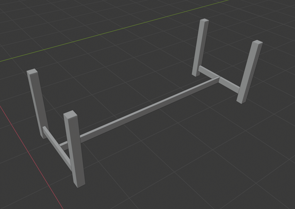

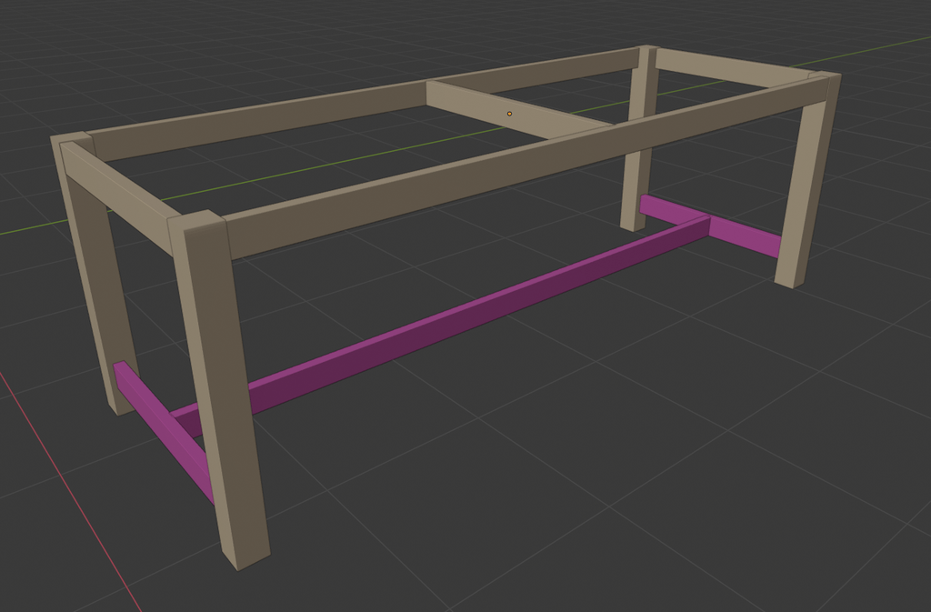

Je me pose la question de l'utilité des traverses basses du cadre
(reliant les pieds dans la largeur, puis les 2 traverses dans le milieu, en violet sur l'image ci-dessous)
Je vais avoir des pieds de section 80x90mm, donc vraiment costauds (j'aime bien le côté brut/massif)
Je vois beaucoup de tables de cette dimension qui n'en n'ont pas besoin.
Ça me simplifierait le travail, et c'est sacrément moins gênant pour les jambes quand on est assis.
Les pieds ne risquent-ils pas de céder/plier/casser, d'un malencontreux coup de savate lors d'un apéro ?
Je me disais que ça peut se renforcer par l'intérieur avec des équerres (métal ou triangles bois), au pire ?
(cf 2e image)
Je ne sais aps ce qu'en dira Bonbonveronbi mais sur une longueur de 2100 mm ça me parait périlleux de s'en passer. Si les pieds s'écartent un peu, ça peut faire flamber les traverses hautes. Amoins que le plateau soit suffisant pour les retenir ?
Tout est dans la qualité des assemblages et si elle bien collée à la polyuréthane ça doit marcher sans traverse. Mais c'est le collage et les arasements qui assure le contreventement de la table.

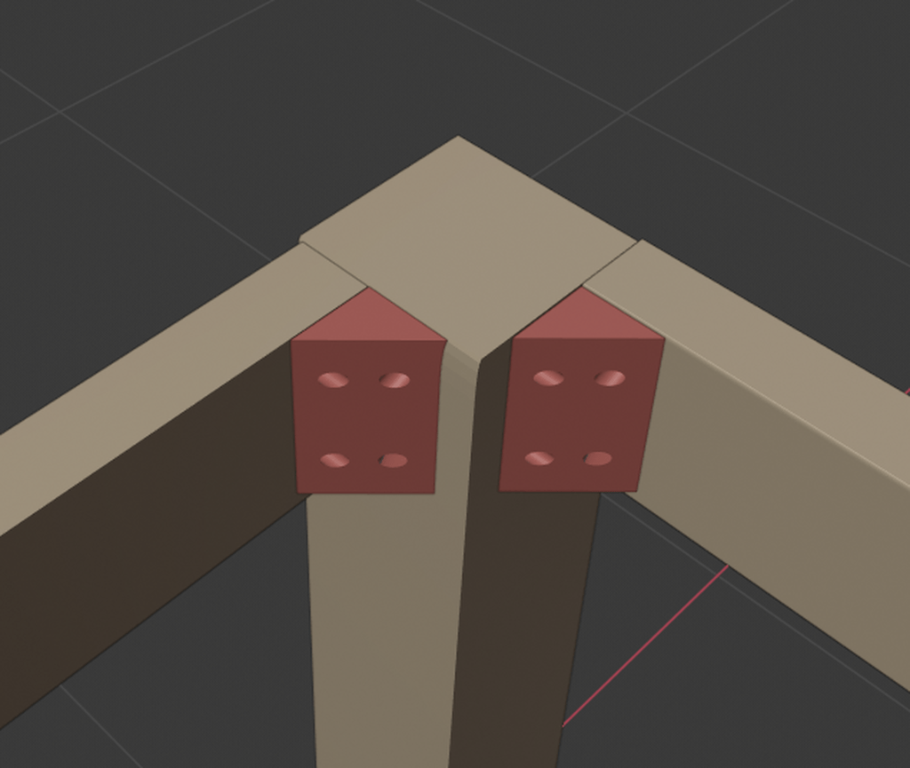

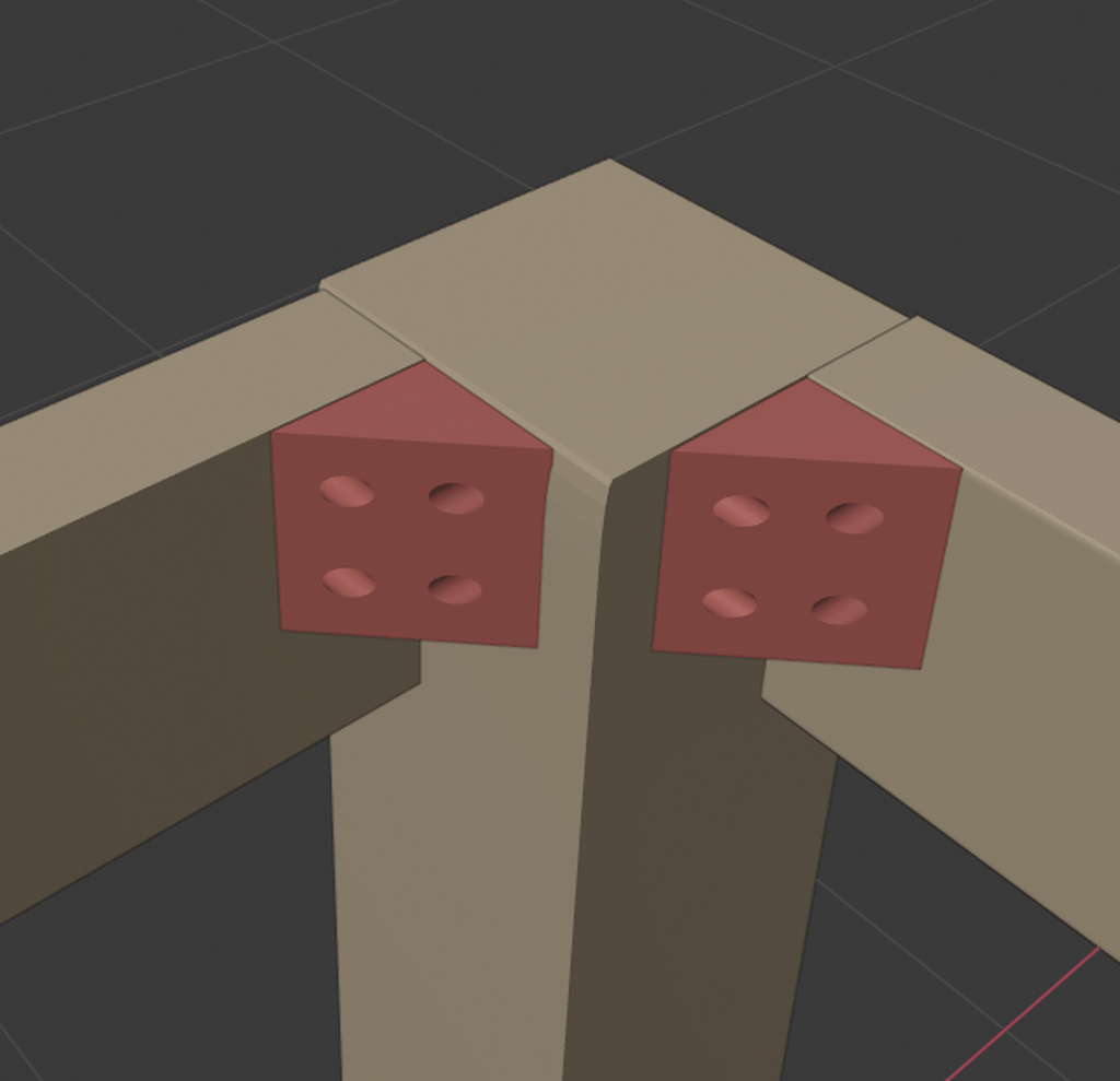

Bonbonveronbi je ne pense pas que je vais pouvoir être très précis sur les arasements et épaulements des tenons, malheureusement...
Je me demandais si justement ce contreventement ne pouvait pas être assuré par des pièces de soutien en équerre dans le haut du cadre (collé-vissé), comme sur l'image ci dessous :
Oui cela renforcera un peu , colle bien avec une colle polyuréthane qui gonflera et paliera les petites imperfections du tenons .
Je devrai pas écrire cela car il ne faut pas partir de ce principe.
Amicalement.
