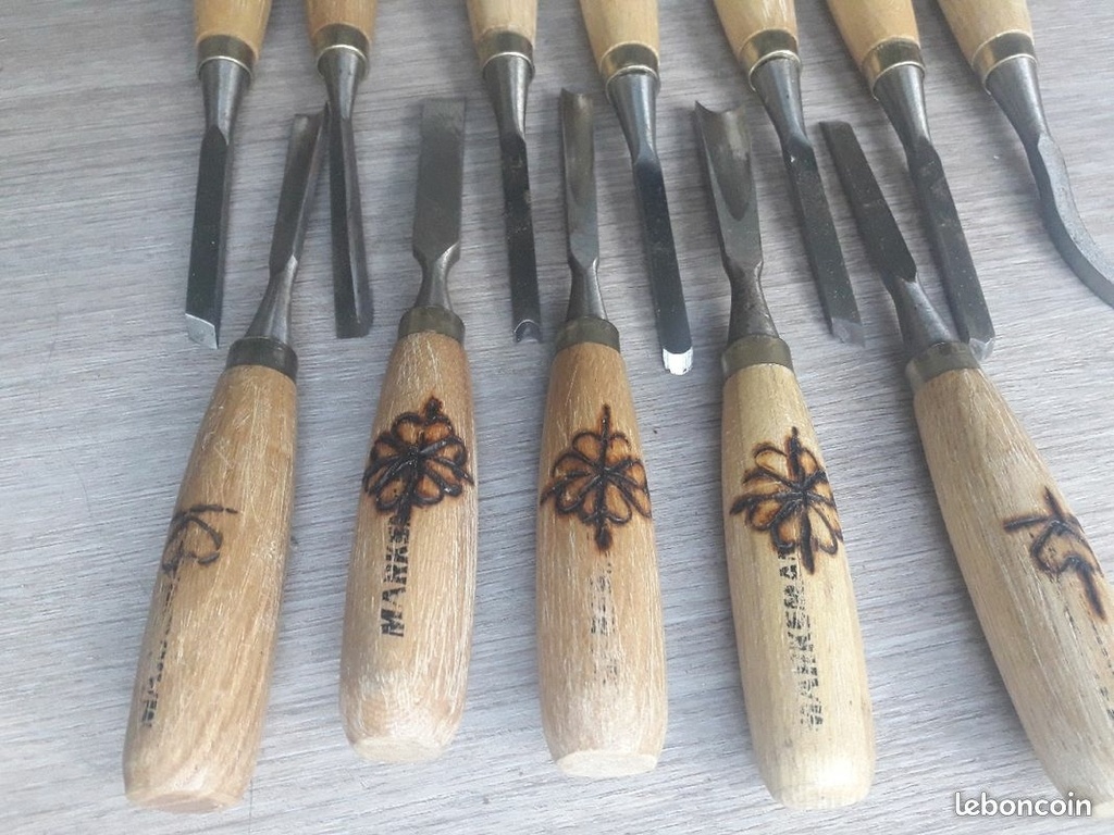

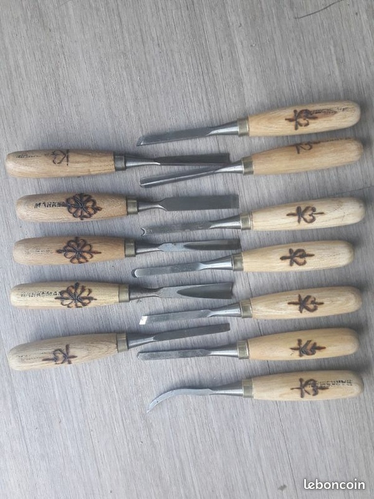

J'ai vu une annonce pour 12 gouges de sculpteur de la marque marksman pour 50 euros.
Connaissez vous cette marque ?
Merci.
Je remets ci dessous les photos, pour qu'elles perdurent après la suppression de l'annonce

oula j'ai les même reçu en cadeaux ,sa partait d'une bonne intention et je ne suis pas du genre à cracher dans la soupe, mais pour se qui est de l’affûtage je crois que le mot est mal choisi 😁 pour l'acier je n'ai pas assez de recul pour te dire mais si tu doit investir de tes deniers je dirais juste de passer ton chemin.
moi je vais passer un peu de temps à affûter sa mais je compte surtout m'essayer à la sculpture à l'occasion et sa me permettra de me faire la main sur l’affûtage justement.
A l'occasion je remplacerais par des bonnes gouges que j'achèterais au fur et à mesure de ma progression .

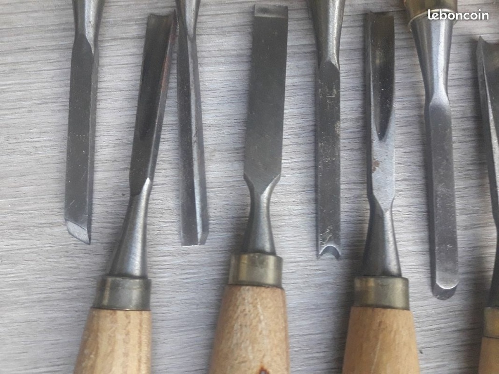

Vu les photos de l'annonce, j'ai du mal à cerner à quoi ces outils peuvent servir.
Ils n'ont pas l'air de bonne qualité, des gouges de sculpteur, c'est plus fin.
Là les outils ont l'air très grossiers et épais.

En regardant en détail, je me suis dit la même chose... j'ai pas l'impression qu'il y ai de burin, je vois seulement 3-4 gouges, et le reste des fermoirs de formes sophistiqués... c'est curieux comme assortiment
