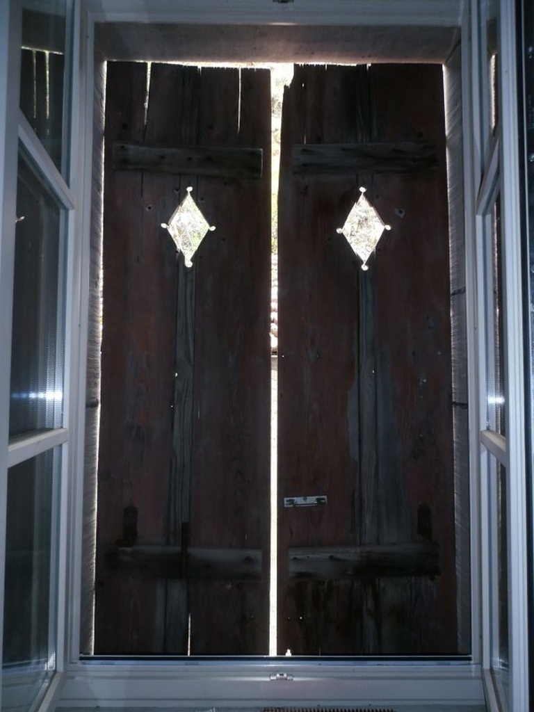

Quelques questions pour refaire des volets
Je dois refaire des volets pour remplacer ceux-ci, en fort mauvais état :
Pas très complique, mais j'ai deux petites questions :
  • Quelle essence utiliser ? Les volets en Franche-Comté sont souvent en sapin, mais est-ce que ça se ferait d'utiliser une essence plus "durable", comme le châtaigner ?
  • On le voit sur la photo, il n'y a que deux barres horizontales, et pas d'écharpe en Z. Du coup je compte faire pareil pour conserver le style. Mais sans écharpe, avec le temps ils risquent de perdre leur équerrage. Peut-on coller les lames pour renforcer l'ensemble et éviter qu'ils ne bougent ensuite ?
Merci d'avance pour vos conseils !

Le nom de ces découpes , se nomment des barbacanes
définition : Ouverture que l'on fait dans une porte ou autre partie de menuiserie pour ventiler ou éclairer un endroit sombre ou humide.

Tu peux très bien utiliser du Douglas, mélèze ou encore du chêne pour que tes volets soient plus durable. C'est une question de coût et de disponibilité. Si tu veux rester sur seulement deux montants pour conserver le style je te conseil de faire tes montants avec une coulisse en queue d'aronde + vissage des lames à volets. Cette méthode permettra les variations dimensionnelles du bois contrairement à la colle
Queue d'aronde glissante parfait pour ça, ça permettrai de garder l'équerrage sans contraindre le bois
Douglas, mélèze ou cèdre seront plus durables que le pin tout en ne dénotant pas trop esthétiquement.

Le cèdre est également super pour des volets. Résistant au milieu extérieur et très léger.
douglas ! résineux parfait pour l'extérieur !
Pourquoi plutôt un résineux à l'extérieur ?
Le chêne était plutôt réservé pour les fenêtre et persiennes assemblées et souvent peintes !
Les planches de résineux contiennent "plus de surfaces" consommables , donc préférées pour du volet !
Et chez nous en franche comté les résineux ..........
Sapin + barres clés en chêne en queues d'arondes, j'ai fait des volets il y a 40 ans qui n'on pas bougés (entretenus bien sur) !
