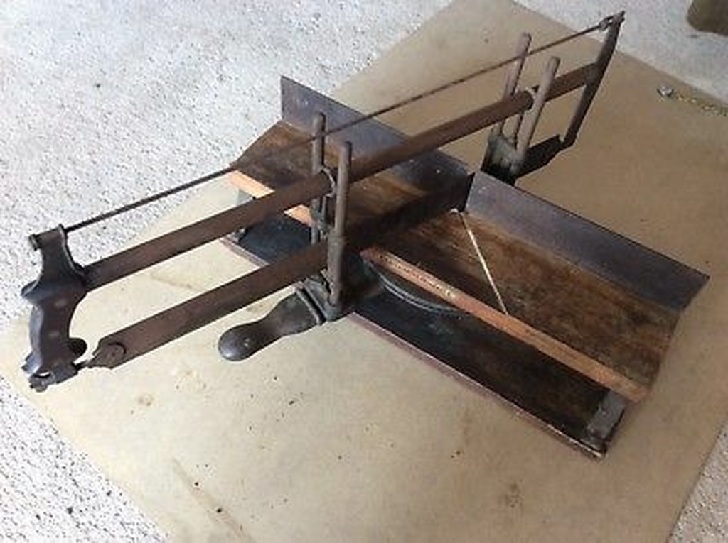

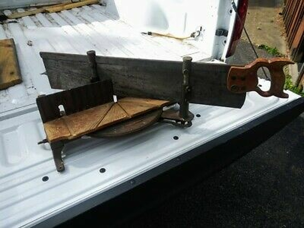

Donc je zieute eBay et deux modèles semble intéressant donc je m'interroge et surtout vous interroge du coup entre ces deux modèles (prix équivalent)
La première une ulmia vendu en France à 110 euros et côté intéressant, une table de 60cm de long!
L'autre des USA 100 euros port compris de marque Montgomery ward. Mais une table plus courte.
Je m'interroge surtout par rapport à la scie en fait qu'elle modèle serait le mieux ?
La Montgomery laisse penser à une utilisation en dehors de la structure contrairement à la ulmia ?
Avis aux spécialistes !
Merci !

Donc la liesse générale penche pour l'Ulmia avec des arguments tout a fait pertinents : affûtage plus facile , changement éventuelle de lame, pas d'import, qualité du produit, taille du plateau .
J'allais craquer et Erebor vient avec des contre arguments intéressant : y a t'il des lames de rechanges ? Le look (c'est vrai que j'ai une préférence pour l'américaine car l'Ulmia me fait penser au caca de gsb que j'avais !) et la table effectivement ça peut s'arranger.
Bon du coup glaude et Fof s'en mêle d'expérience du coup je tranche pour l'Ulmia ! Le côté import aussi qui m'embête.
Merci à vous.
racmterrof si tu peux préciser pour les moulures ?
Vic66
Moi, sans être connaisseur, je serais tenté par la Lumia, surtout du fait qu'on puisse changer la lame (facilement), achetée en France et avec une table plus longue ! Que veut le peuple de plus ?
Yes, le côté pas importé et changement de lame possible me pousserais vers la Ulmia.

Ulmia:
Local
Fiabilité ?
Lame de rechange ? aiguisage ?
Y a t il un système de présélection des angles ? je ne vois pas bien.
Montgomery ward:
Import avec risque de casse/perte (la mienne à été cassé)
Fiabilité ? je conseillerais plutôt la marque Miller Falls (Langdon ACME mitre saw), racheté par Stanley qui à continué la production.
Aiguisage aisé
Qualité de la lame ?

Perso j'ai une Ulmia et j'en suis ravi, il faut prendre le grand modèle? elle est en fonte et le guidage de bonne facture. Il y en avait une sur LBC avec un N° 5 ou 6 pour 110€

Comme je suis pas comme tout le monde moi je prendrai la Mongomery qui ressemble furieusement à une ancienne Stanley 358 que pas mal de boiseu des anglo-saxons apprécient et recherchent (Andy Rawls et Rex Kruger en ont parlé il y a pas longtemps là scie est de bonne qualité et le bâti en fonte est un vrai plus) . Je comprends l'argument du changement de lame mais ça n'a de l'intérêt que si il existe des lames de rechange et dans le cas où tu devrais en fabriquer toi même là ça perd tout intérêt. En plus de ça la ulmia ressemble à une des scie de leroypinpin

Non, c'est tout le monde qui a copié sur Ulmia 😉 Et les Ulmia sont en fonte aussi, encore fabriquées, et qui se monnayent neuves dans les 400 euros.
Le Bois par les Sens
C'est le prix des Ulmia neuve qui m'a décidé à prendre une Miller Falls 😁
En ce moment, j'ai l'âme de l'entremetteur!! Fof a une ulmia, si je ne m'abuse et Ybos une Stanley foutue comme la montgomery (voir dans sa présentation d'atelier).

C'est une Miller Fall cassée, mais qui fonctionne bien ;)

Que ce soit pour l'affûtage ou l'état de la lame, je privilégierais la scie montée. Tu peux toujours changer la lame. Alors qu'aller rattraper une vieille scie à dos un peu voilée pour fonctionner dans un guide...
Même avis que Guilh63 et Vic66. Pouvoir changer la lame est un atout.
Et puis la scie à dos de l'autre est tellement grande, j'ai un doute sur l'utilité de s'en servir sans le support à main levée.

Salut, juste pour la petite histoire, Georg Ott à Ulm ( Ulmia°° a inventé la scie à onglet il y a 120 ans et Ulmia fabrique toujours la 352, ça veut peut être dire quelque chose! tu trouves toutes les pièces détachées chez Arnold Diffusion.
J'en avais 2 , la 352 et une grosse...c'est pas de la camelotte de supermarché et tu peux même monter des lames pour scier le métal sur la 352, Bon si la précision qui est donnée en usine sur la 352 à 0,05 mm te convient tu peux y aller.
Avec des lames neuves et des guides neuf tu as une machine sans égal au niveau du boulot, j'ai scié tous les angles possibles et la perfection d'assemblage était toujours au rendez vous.
Je ne les utilisais plus et je les ai vendues sur le bon coin pour en faire profiter d'autres
Si tu es riche tu peux acheter la nouvelle équerre multifonction de précision de chez Ulmia....la 605 .
dependancesbois
bernardrebout merci pour ces précisions qui finissent de me convaincre surtout sachant qu'il y a les pièces de rechange.
