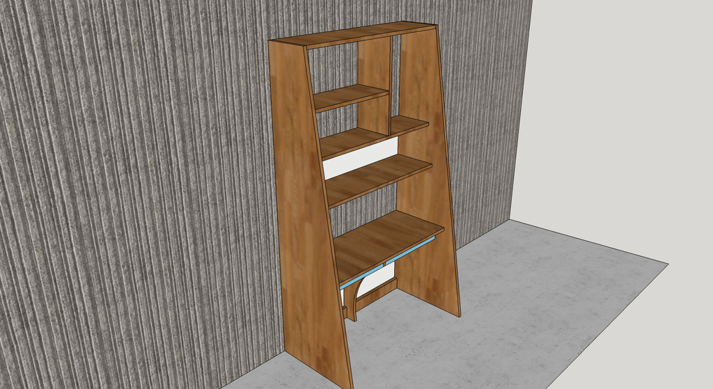

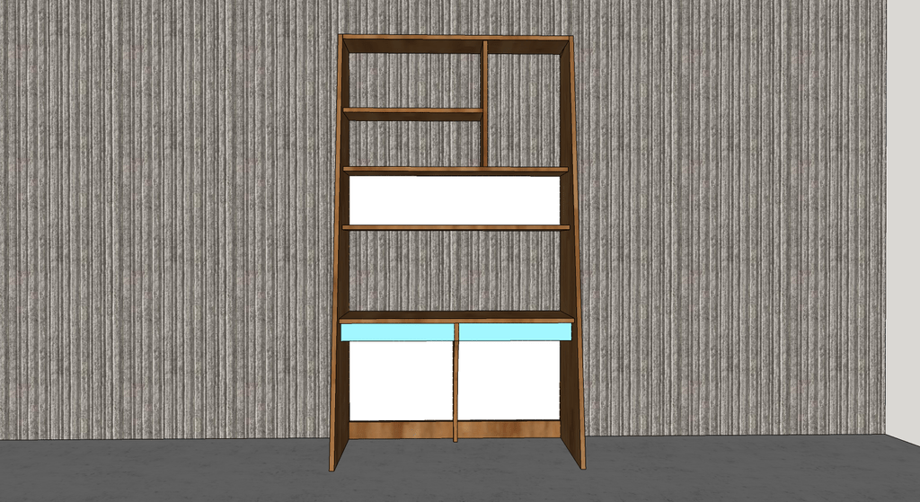

Vos avis pour ce meuble ordi, bibliothèque ?

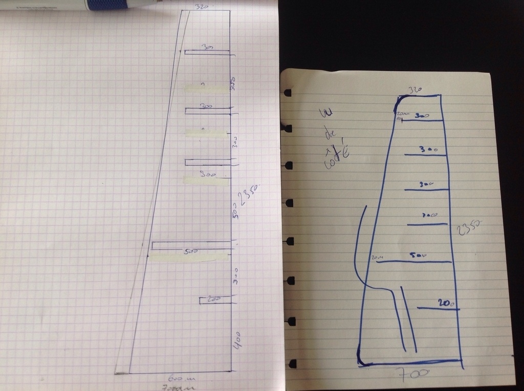

Plein de questions concernant cette demande , la personne sait ce qu'elle veut et veut un devis . Je vous joins les plans faits par la dame :)
Voici toutes les infos :
Meuble / bibliothèque (où il y aura dessus un ordi et des bouquins assez lourds aussi ) avec du cachet type rustique , ancien
Préférence en bois massif
Pas de fond ( pour voir le mur derrière qui sera peint)
Épaisseurs des planches au dessus de 25mm .
Pour ma part j étais parti dans l idée du chêne pour les étagères , je bloque pour les montants des deux côtés au vu de leur profil et des côtes au sol (700mm).
Vu qu'il n y a pas de fond , en bas sur 400 mm de renfort en hauteur sur 1300( largeur int du meuble )
Pour les étagères mon idée était des cornières en acier noir fixées sur les montants ,cornière sur les côtés avec feuillures dans les étagères pour que celles ci ne soit pas visibles .les étagères seront donc vissées par dessous et en fond.
Il y aura donc en TOut 6 cornières en fond de meuble liées aux étagères . Je pense donc que le meuble sera assez solide et pas branlant .
Finition: je pensais à l'huile cire ( elle ne veut pas de brillant )
Mes questions :
Quels bois utiliseriez vous? Massif ? Si oui ? Chêne ? Châtaigné? Acacia? Un bois massif clair Avec finition rustique ?
Autres bois?
Comment fixeriez vous les étagères ?
Comment assurer la rigidité du meuble bibliothèque ?
Selon vous , quel serait le coût de ce meuble ? :)
Merci à vous et au plaisir de vous lire 👍💪😀

Slt oak , vue de face mur derrière et à gauche .
Sur mesure par rapport à cette endroit la et potentiellement deplacable ailleur mais rien de sur . Il restera sûrement en place la
Tu comptes faire du tradi ou de l'assemblage de panneaux de lamellés-collés ça irait ?

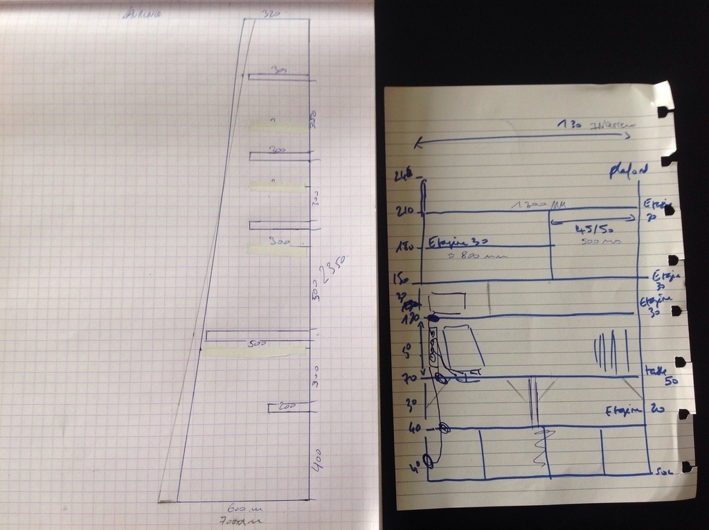

Apres discussion cliente , hors tarif pour elle , elle veut finalement la même chose sans les cotes trapézoïdale , fixer directe au mur .. cest du placo derrière , avec ordi dessus et livre lourd , des idées pour fixations des planches ?🤔
Quels sont vos idées.?
Yope Elle ne veut plus du tout de cotés? Ou alors elle se contentera de cotés rectangulaires?
Si c'est la 2ème solution alors le meuble doit pouvoir supporter le poids et le but de la fixation au mur serait d'empêcher le basculement. Dans ce cas il existe plusieurs chevilles qui peuvent prendre dans le placo tout dépendra du poids qui y sera appliqué.
Yope
Erebor elle ne veut plus les côtés du TOut , je pensais faire un bloc en bas puis apres jouer ac des montant puis ré étagères etc .
Pour le placo je connais trois types de fixations faut que je regarde les plus résistantes car il va y avoir du poids oui ..
cheville cochon, moly?plate acier spit?
A mon sens, même avec des cornières, s'il n'y a pas de fond, le meuble sera "élastique".
Soit il faudra fixer le meuble au mur, soit il faudra un contreventement (au moins, une planche assez large, en guise de fond).

Yope Non, surtout pas! Si tu veux conserver la planche du bas, il faut que la planche pc soit plus large, pour qu'on ait assez d'espace pour s'assoir dessous. Tu pourrais faire une planche à glissière, que l'on tire pour mettre l'ordi.
Yope non le soucis c'est pas la profondeur du plan de travail le soucis c'est qu'il y a un étagère sous le plan de travail. C'était la mode à un moment les "bureau informatique" compacts où l'imprimante était sous le plan de travail je ne compte pas le nombre de fois où je me suis éclaté les tibias dessus ! 30 cm pour ranger ses jambes c'est peu. Pour information la norme afnor d'ergonomie pour un poste assis donne 55cm de dégagement pour les jambes et pour un poste assis debout (donc où on ne fait qu'appuyer ses pieds) 30cm.

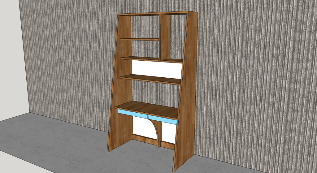

hello , à 2 fonds partiels peut être ? j'ai ajouté deux tiroirs ! 🙂
J'aime et le dégagement pour les genoux est pris en compte ! Plus besoin de choisir entre ses jambes et s'assoir au bureau !

Le fond est important pour la solidité d'un meuble et son maintient d'équerrage.
Si le mur n'est pas encore peint, il y a une solution facile que j'avais beaucoup aimé la solution d'Atelier bois couleur dans cette bibliothèque, avec un fond de la couleur du mur.

3modules empilés pourraient convenir à la cliente?
Celui du bas ressemblerait à s'y méprendre à un bureau, puis 2 modules avec uniquement des étagères de profondeur variées.
Pour contreventer, utiliser des grandes equerres plates vissees dans les angles avant et arrière, comme les ferrures de volets et cachees sous des chants rapportés (à l'avant).
Une autre combine serait de mettre des séparateurs verticaux assez de biais dans la profondeur. On voit le mur, pas de fond, mais l'effet parallélogramme est contrarié. De plus cela fait un jeu de perspectives et de points de vue et menage des coins où dissimuler des objets rapidement en posant un livre devant, par exemple.

Trois modules ne conviennent pas , elle veut absoluelement les deux côtés comme sur la photo ci-dessus . Au vu des dimensions et de l épaisseur de 25mm mini pas d autres choix que de partir sur du massif ..non.?
33mm en lamellé ça existe, il y'a peut-être même du 26 ou 28mm chez Panofrance.
Yope Sur le schéma tu veux dire? Ben vu de côté ce peut être 3 rectangles superposés? Sinon, tu peux toujours doubler avec un panneau, ça permettra de gagner en épaisseur et de cacher la superposition.
Et des panneaux verticaux de biais? Ça, ça contreventera plutôt bien.

rectangle superposé ? Je vois pas comment vu que chaque côté est trapézoïdale ?🤔
Je ne vois pas non plus panneau verticaux de biais .. dsl dewhityoussef 🙃
Yope chaque côté est trapézoidal !?

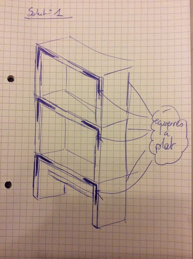

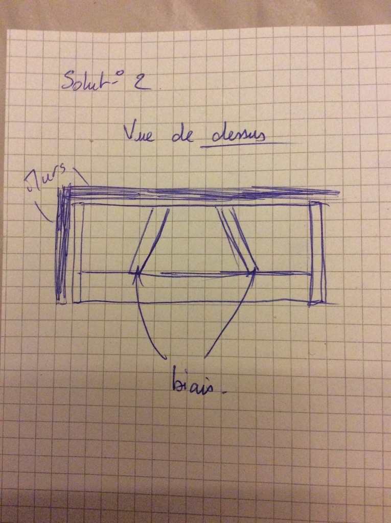

J’illustre mon propos.
Ci dessous solution 1 3 blocs empilés avec équerres de renfort (peuvent être dissimulées derrière des chants rapportés
Solution 2 le contreventement est assuré par des parois verticales en biais (vue de dessus).

Merci à toi je vois mieux tes propos mais les deux côtés ne correspondent pas à ce que la cliente :) , mais les équerres à plat , je garde l idée ;)

Une piste pour apporter de la rigidité, assemblage des tablettes en queue d'aronde. Voir l'étagère de Boris Beaulant
Et un panneau sous la planche de l'ordi qui ainsi se verra peu. En la décalant légèrement vers l'avant elle peut même faire office de cache câble, à condition de prévoir un accès.
Au plaisir de voir la réalisation une fois finie
J'ai juste lu ta question, perso je ne mettrai pas de cornières, je trouve l'association avec le bois un peu trop "tonton la bricole".
Il faudra que certaines étagères soient fixent afin de créer le cadre (assemblage domino, tourillons ou fausse languette), par ex en bas, en haut et juste au dessus de l'ordi. derrière la table de l'ordi tu peux réfléchir à mettre au fond une planche sur chant afin de rigidifier. les autres étagères réglables par crémaillère ou tous autres systèmes telles des trous multiples avec taquet et surtout très peu de jeu afin de rigidifier l'ensemble.
