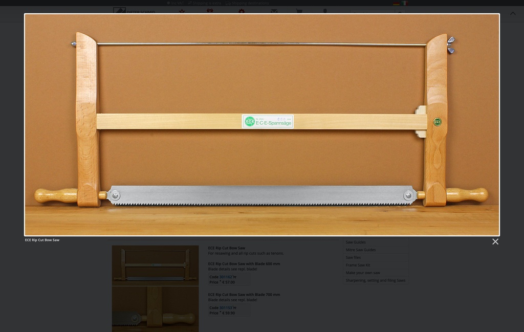

Si vous voyez à quoi je fais référence, sauriez-vous me conseiller une scie adaptée à ce type de travail. je pense bien sûr à une scie sur cadre. Mais quel type ?
J'ai vu cette ECE en photo chez Dieter Fine Tools (site que j'aime bien). Un lame rip cut devrait faire l'affaire.

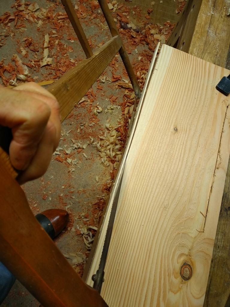

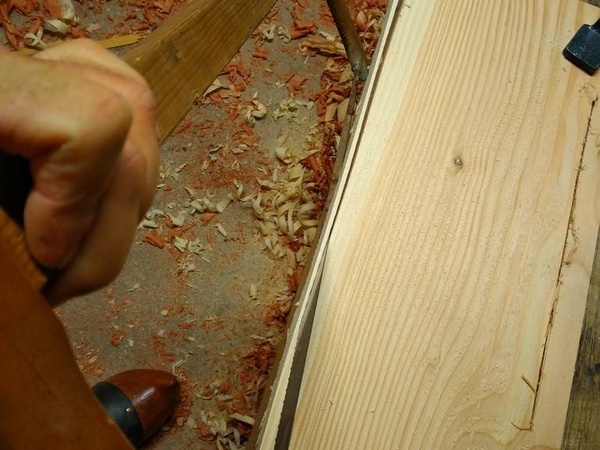

si ton bute et de faire tes propres planches je te conseil se type de scie qui te permet de déligner sur la longueur ton rondin sans arriver en butée et la position de coupe est agréable (tu a 2 vidéo sur se poste pour te donner une idée et pas mal de commentaire)
Beaucoup de mes créations sont réaliser dans mes propre planchette autant te dire que j'ai débité quelque rondin avec cette petite scie 😁

Oui ce type de scie est super efficace pour refendre même de faible largeur !

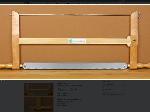

Plus j’y pense et plus je vais prendre plaisir à la fabriquer moi-même. J’ai vu des lames de 700mm en rip (Classiques avec des dents de 7mm et cross Japonaises pour les travaux plus délicats)

olivierfrantelle par contre le grand modèle la lame a 700 (mm!).

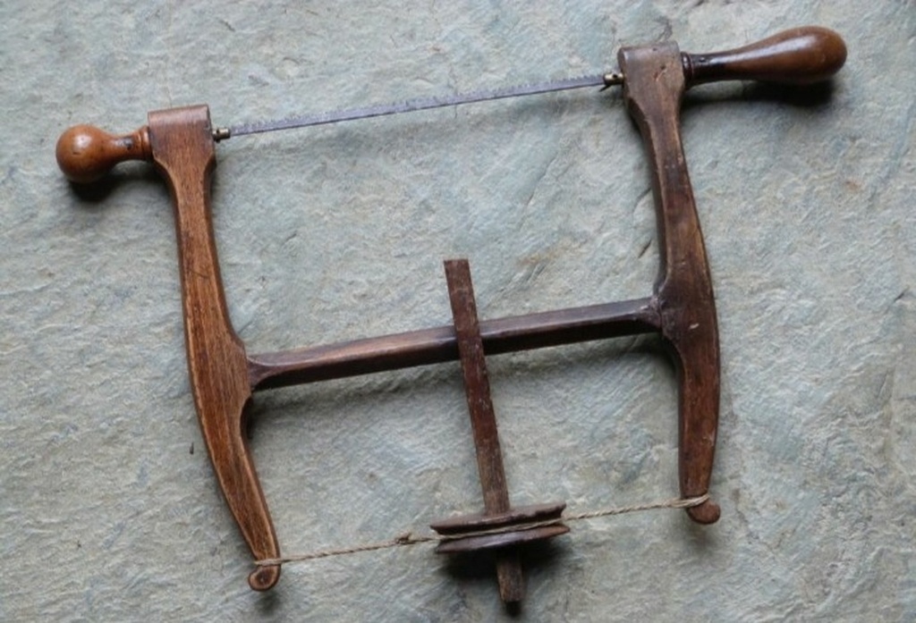

Après j'ai eu une scie à cadre avec un serrage acier et je n'ai pas trouvé ça génial, en tout cas moins que le serrage en corde (je l'ai d'ailleurs remplacé).
Et je viens de voir ce système pour régler en demi tour de corde très intéressant.
