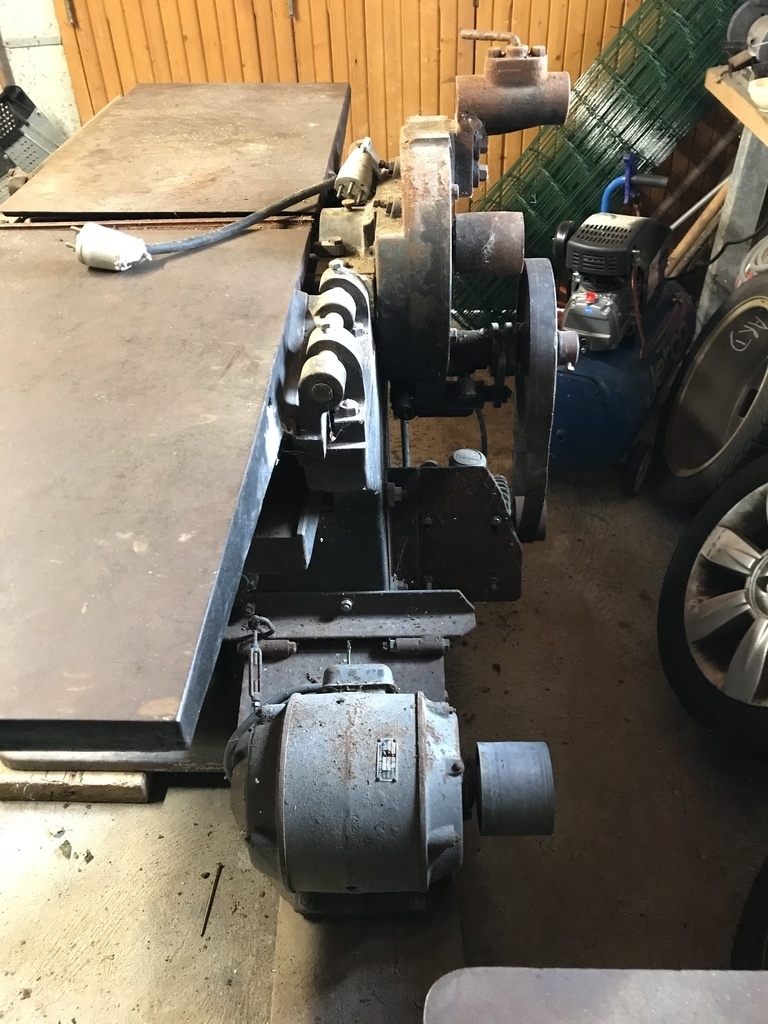

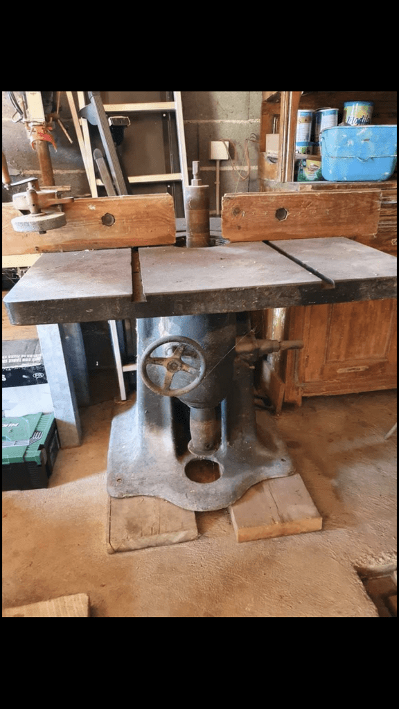

Bonjour, J’ai la possibilité d’acheter deux vieilles machines à bois pour 300€,la toupie n’a pas de protection fais environ 500kg et la dégauchisseuse raboteuse a une règle, piquée par la rouille et a plein de point de grippages, il y a 2 moteurs, un de 3cv pour l’entraînement du bois en raboteuse et un autre de 5,5cv pour l’arbre de la machine, il manque une courroie sur les 2 et selle qui est existante n’est pas en bon état et je n’est pas trouvé de branchement pour mètre un aspirateur.
La machine fais pas loin de 800kg
Pensez vous que c’est une affaire ou juste un problème de plus dans le garage ?

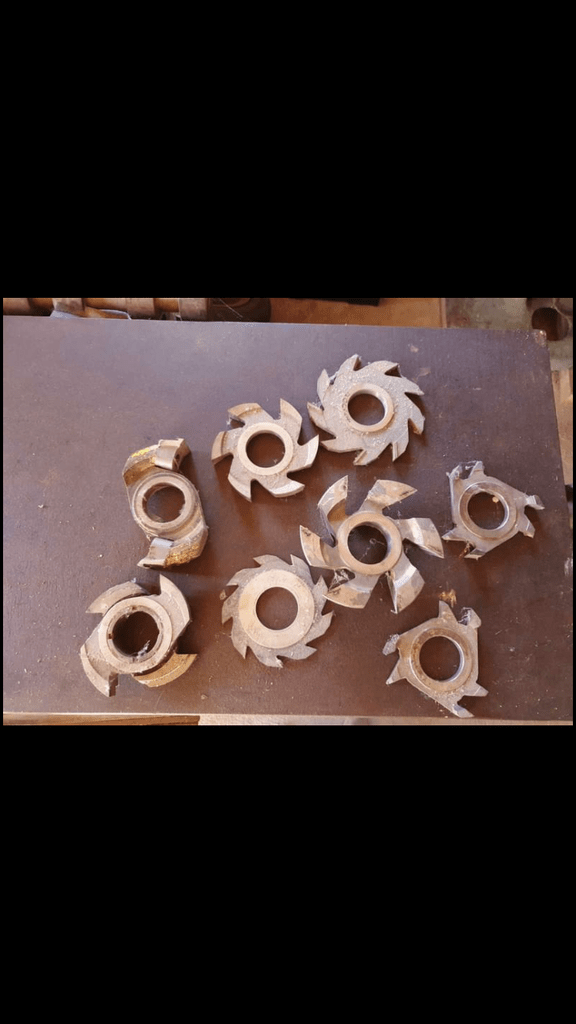

Par contre, les molettes laisse les ou elles sont. Au cours de ma carrière j'ai trop vu d'accidents avec ce genre d'outil.
Si tu le souhaites je peux développer.
L'Ecorce du Sycomore
Sûr que tout le monde sera pas d'accord pour les molettes mais perso je le suis. J'en ai testé sur ma toupie, et la différence de bruit était dingue. Ils donnaient une sensation de déséquilibre impressionnant par rapport à mes porte sourcils récents.

De quel molette voulez-vous parler, se sont les mains que vous voulez dire 😳?

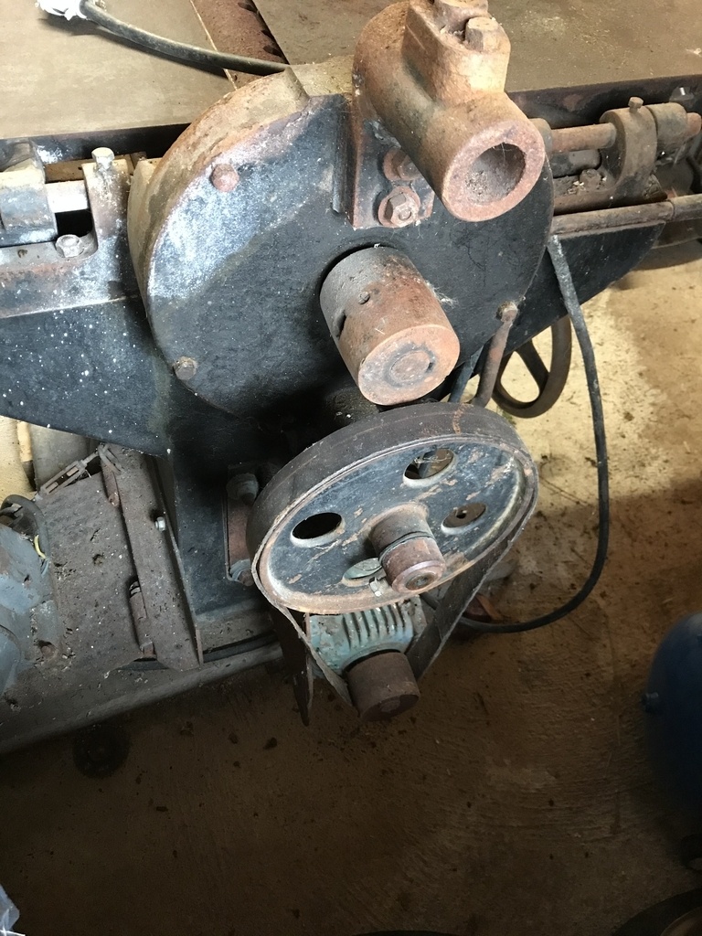

Sinon un bon dérouillage et peut-être 2 ou 3 roulements et c'est reparti pour un siècle de plus.
Loic28
Tous a l’air parfait niveau roulement sa tourne super bien est s’en bruit, il seront remplacer que si j’effectue une restauration complète car autant démonter qu’une seule fois on ne c’est jamais
au sujet de la toupie j ai la meme
j ai changé il y a 40 ans les deux roulements et tourne comme une horloge je fais des travaux extraordinaires avec , la Rolls des toupies elle date 1928 j ai mis un moteur deux vitesses
au sujet des molette , je prendrai le lot quitte a les vérifier et en exclure une ou deux si elle sont en fin de vie
je travaille avec des molettes plus que centenaire dans des profils spéciaux qui tourne une fois tout les 4 ou cinq ans et je n ai jamais eu aucun problème car les acier sont assez stable et les vitesses utilisées sont faible car ce sont des acier moins dur que ceux actuel qui accepte des vitesses circonférentielles plus importantes
le toupilleur
Et je dirais qu'une molette en BON ETAT, affutée dans les règle de l'art chez un bon affuteur, utilisée avec rigueur et toutes les préconisations de sécurité (guides fermés, poussoirs, entraineur, et en prenant des passes progressives, etc...) ce n'est pas plus dangereux qu'une dégau mais dans les 2 cas ça n'est pas fait pour y mettre les doigts.
Ensuite, le travail à la toupie, c'est un peu comme les champignons, si on est pas sûr, s'abstenir!
Ne pas hésiter à se faire coacher par un boiseux pour apprendre les gestes et les bases.
et dire que je toupille au champignon , j espère qu'il n'est pas vénéneux

Il est vrai que j’ai utilisé 2 fois la toupie de mon combiné et j’ai déjà eu une frayeur sur un bois de bout mal tenu avec un noeud, tous s exploser, heureusement qu’il y avait une sécurité et maintenant je c’est qu’il vaux mieux passer sa planche a la toupie et la débilité après.
Il se peut que j’envisage une formation car apprendre sur le tas se n’est pas vraiment raisonnable dans se domaine

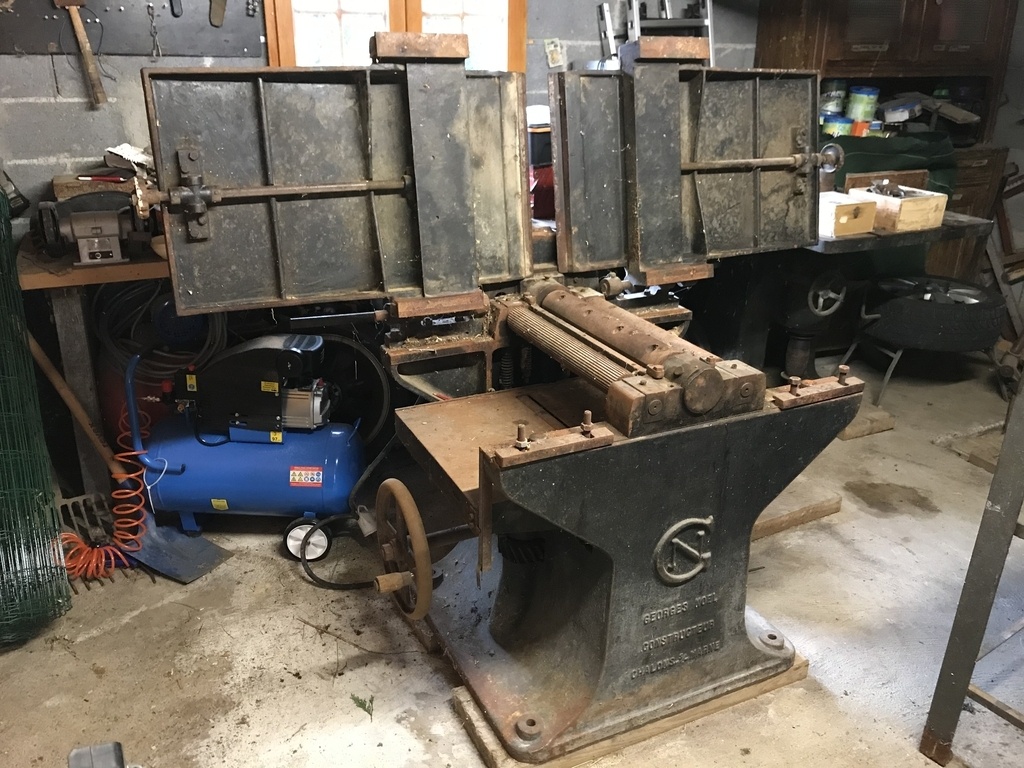

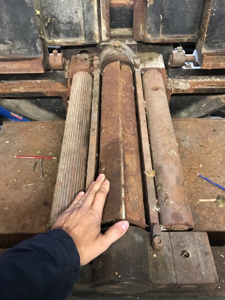

J’oublier il y a également 2 rouleaux Au centre de la table de la raboteuse
Loic28

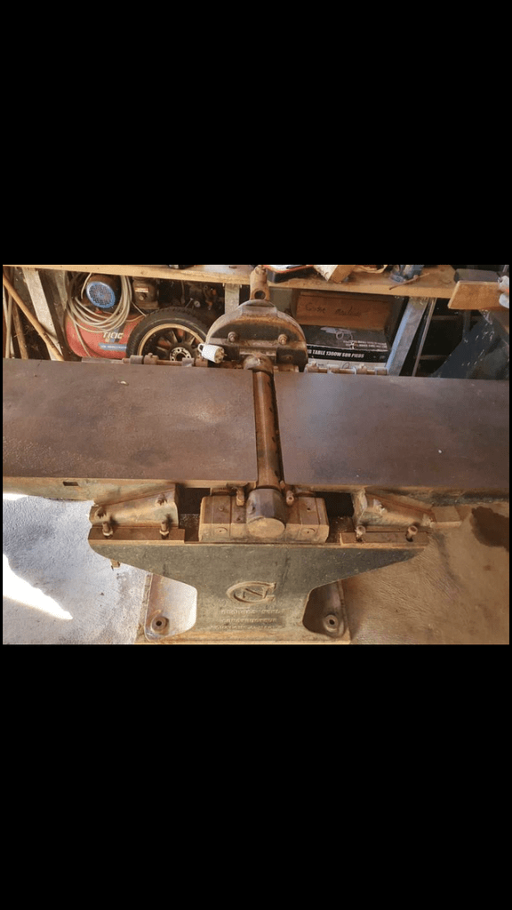

Que pensez-vous des 2 fers sur l’arbre ? se n’est pas mieux 3 fers comme sur toutes les machines plus ressente
mjp
plus il y de fers moins vite est la vitesse de rotation de l'arbre donc moins de bruit.
les rouleaux dans la table de raboteuse servent pour travailler les bois "verts" enfin pas ressuyés. Ils évitent le collage ou favorisent l'avancement , enfin c'est la même chose

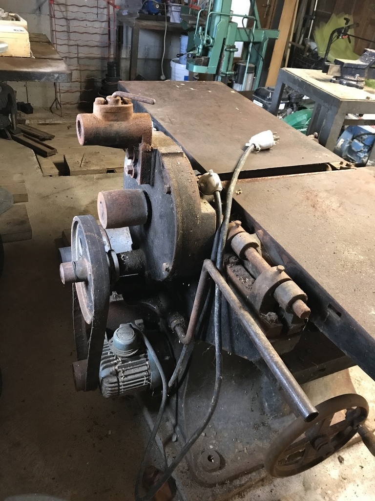

En détaillant un peu les photos, j'ajouterais de vérifier si il n'y a pas de jeu dans la table de raboteuse et pas de fissure au niveau des pivots des table de dégau.

j'ai travaillé avec une machine comme ca dans les années 70 chez un charron. il fallait être deux pour raboter. un qui poussait les planches l'autre qui tirait

Loic28
Même avec un seule moteur il y a toujours une manette ou un levier pour actionner Ou l’entraînement du bois en raboteuse

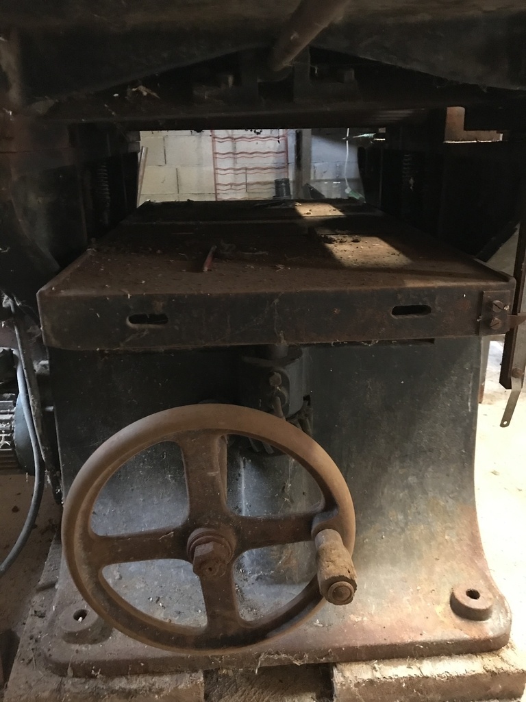

Je n’est pas vue de jeu Sur la table raboteuse juste des difficultés à la monter et descendre car la graisse a colmaté et la manivelle est dure à tourné et les charnières des table sont énorme, mêle la règle pèse minimum 40kg tous est vraiment très lourd à manipuler
mjp
vous avez un rouleau dans la table de raboteuse. ca facilite le travail sur du bois humide.

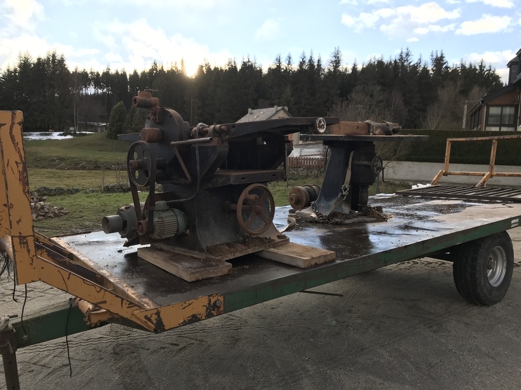

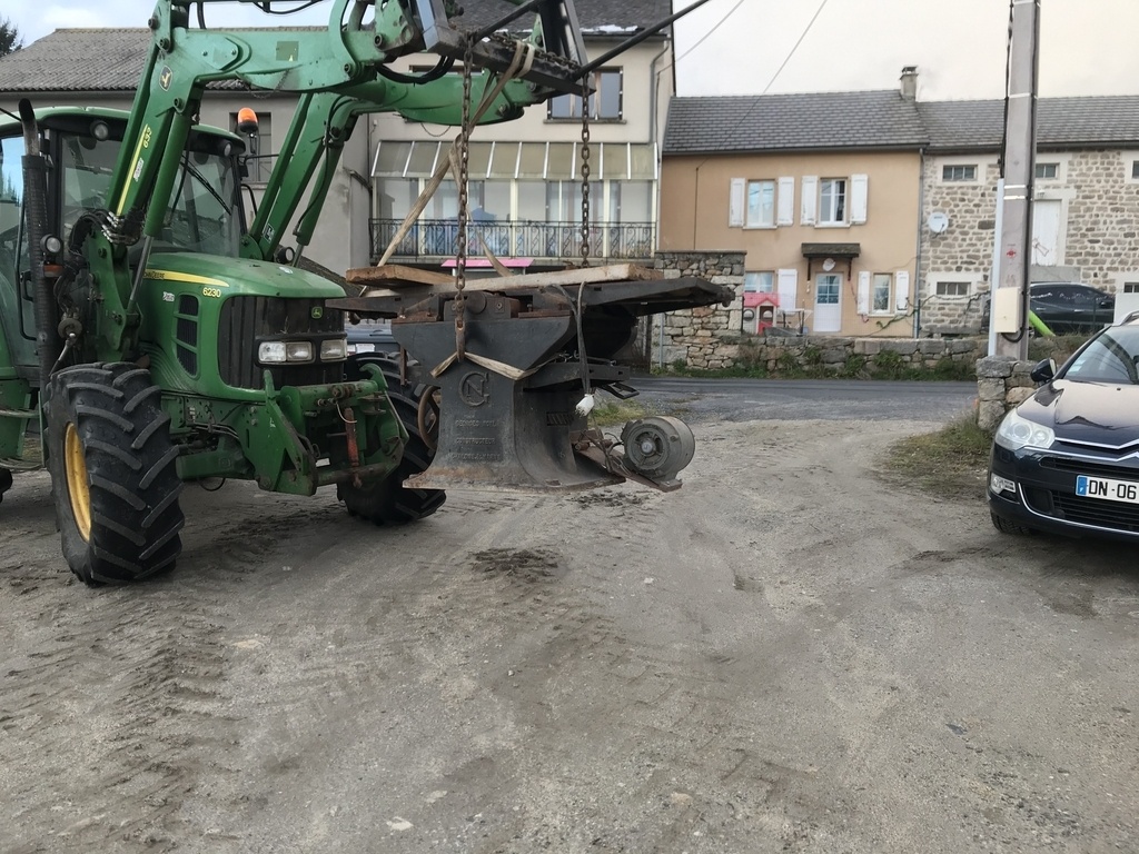

Sa y est les machine on était charger aujourd’hui, dès leur arrivée j’ai tous tester et tous fonctionne porteur réglage ect sans avoir de bruit bizarre juste lés mécanisme pour levais la table de raboteuse est très dure et les table de dégauchisseuse sont bien rouillé. Je ne les voyais pas aussi grande elles prennent autant de place que ma voiture 😂
Loic28
Photo déchargement
