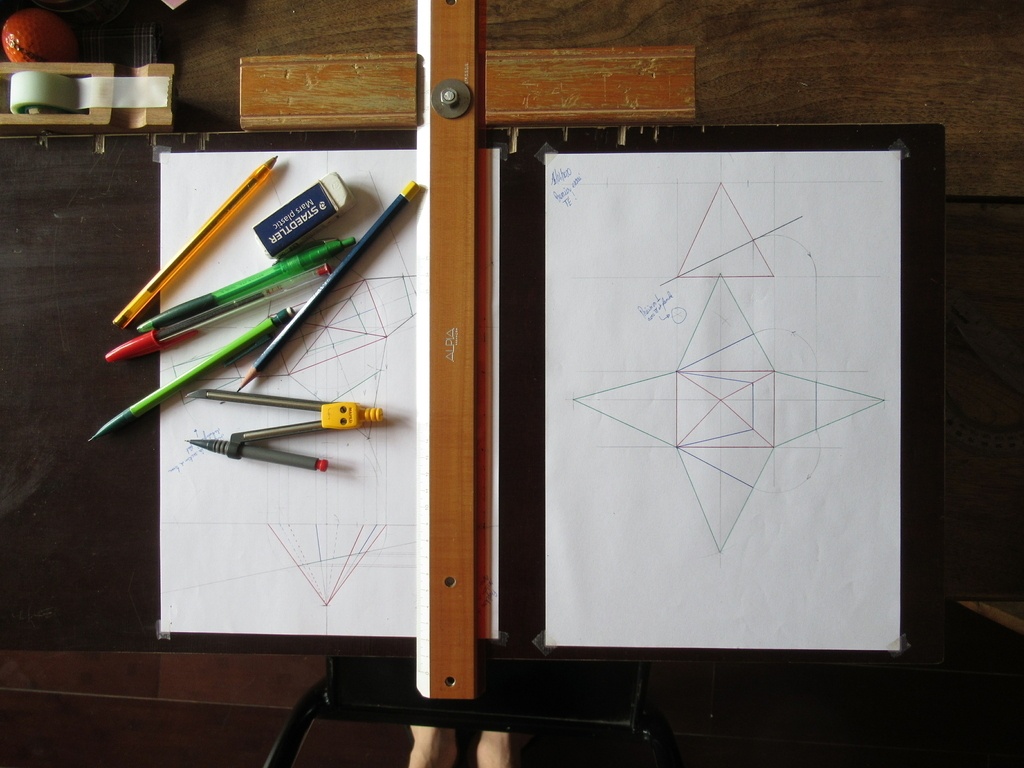

Durant le confinement, je me suis également mis à dessiner pour apprendre l'arêtier. Je me suis fait un Té et une planche pour l'occasion (et de petites équerres en bois d'arbre 😉, 90°/60°/30°, pas facile).
Pour la planche, je ne pense pas que ce soit nécessaire de se casser la tête pour que ça glisse bien. Dans tous les cas bois sur bois ça glissera. Et si tu veux que ça glisse mieux, rajoute un peu de paraffine (mais je suggère de tester sans dans un premier temps, si ça glisse trop bien ça peut aussi être un inconvénient).
Pour la planche, s'assurer que les deux bords de référence sont bien perpendiculaires. Ma planche est un CP bouleau 9mm (lisse d'un côté, granuleux de l'autre, récup).
Pour les feuilles, j'ai acheté un rouleau en Grande Surface de Papeterie (GSP) et je découpe dedans, ça me fait des feuilles A3 ce qui est souvent suffisant.
Lors de mon dernier stage, les épures étaient faite avec une feuille collées au scotch de peintre (on peut écrire dessus) sur une planche de mélaminé blanc coupée bien d'équerre. Ensuite, tout est tracé à l'équerre de menuisier en prenant les bords comme référence (aucune incidence si la feuille n'est pas collée droite).
Un CP peut le faire aussi mais glissera moins bien.
La planche de méla est un peu plus grande que la feuille et on peut écrice dessus pour prolonger les traits si la feuille est trop petite (pour un tracé de perpendiculaire par exemple ou autre).
