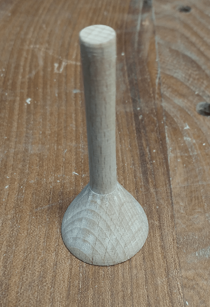

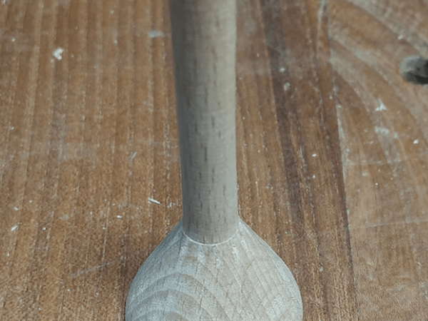

J'ai testé avec un tasseau de hêtre qui trainait dans l'atelier depuis plusieurs années, je me dis qu'il ne subira pas trop de déformation dans les semaines qui arrivent. Au changement de saison, ça ne sera peut-être pas la même histoire...
Le résultat est bon, ça fait le taf, reste à voir sur la durée.
Une info qui pourrait vous éviter de faire la même erreur que moi, j'ai réalisé une première pièce "entre pointes", mauvaise idée, la pression pour maintenir le tasseau l'a déformé quand je suis arrivé à la fin du cylindre de 8 mm. Ce qui fait que le cône et le cylindre n'étaient plus dans le même axe. J'ai recommencé avec un mors dans lequel j'ai serré le tasseau de 40 x 40, résultat impeccable.

Je comprends ce que tu veux dire au niveau de la stabilité dans le temps de la pièce en bois.
Concernant la précision, il n'est pas nécessaire d'avoir une pièce ultra précise, le but étant qu'elle soit parfaitement symétrique autour de l'axe centre, et ça, le tour sait faire.
