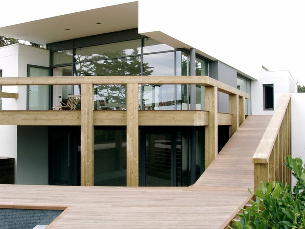

Les murs peuvent être en construction MOB, pans de bois, maçonnés ou poteaux poutres, etc peu importe. Évidement comme dit par Sylvain avec des fondations adéquates, pour commencer au commencement.
Le solivage a juste besoin d'être dimensionné en fonction des charges additionnelles (terrasses, mobilier, personnes et conditions climatiques, neige par ex).
Pente mini 3%.
Il est possible de faire des toitures froides, chaudes ou mixtes (2/3 ext, 1/3 int). Il te faudra une lame d'air si tu optes pour toiture froide qui remontent dans les acrotères et vient ventiler sous les couvertines.
Et franchement la toiture chaude (IPE) est préférable, attention toutefois à bien raccorder les pare vapeurs qui ne sont pas continus du coup. J'aimais bien mettre en attente avant les muraillères une bande qui peut ensuite être raccordée aux pare vapeur int et ext le moment venu.
Pour l'étanchéité, un calage (attention d'être le plus plan possible), panneaux, relevés 150mm (de mémoire à vérifier) au point haut sur les acrotères, et boîte à eau avec trop plein à la naissance des descentes, ma préférence va à l'Epdm versus bitume mais dans les 2 cas il faut que ce soit maîtrisé (grands nombres de désordres dans ce secteur, on voit de grosses cata).
Et zinguerie pour les couvertines et solins et contre solins s'il y en a. Le zinc c'est soudé, l'alu c'est collé et le rendu... Enfin histoire de goûts et budget.

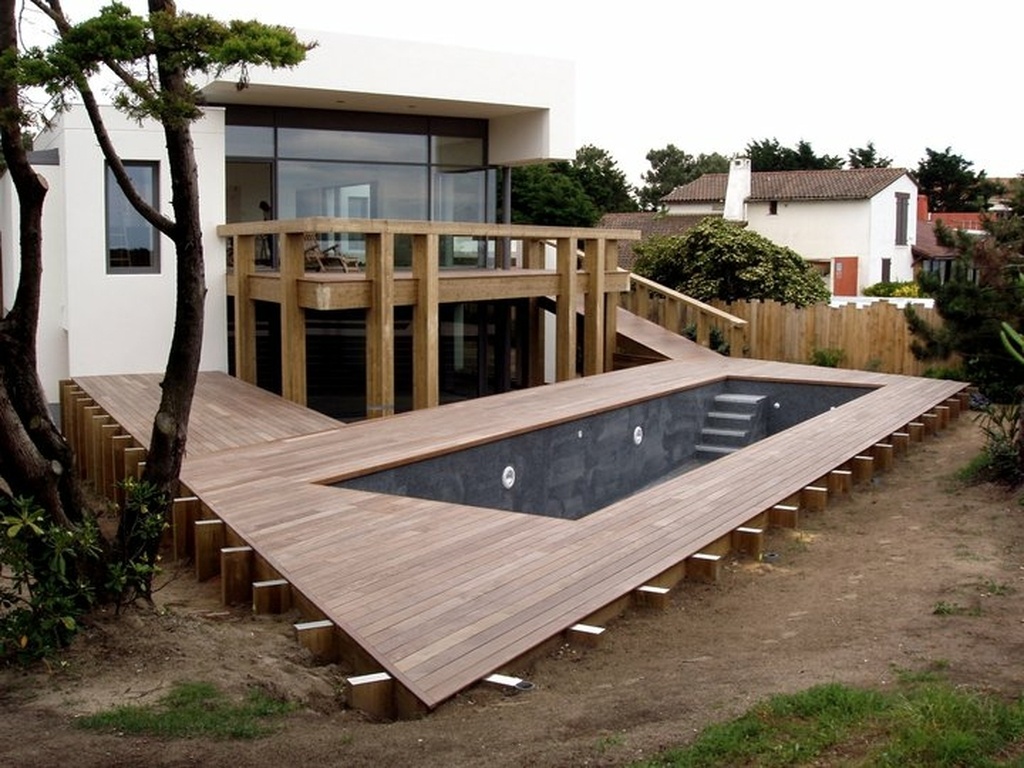

j'en demandais pas temps :) merci beaucoup pour ces infos et ces photos, ça donne envie :)

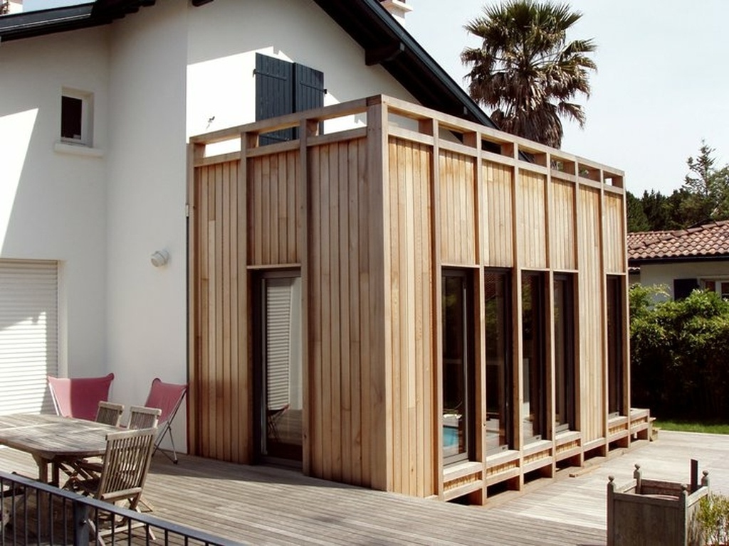

pour les poteaux poutres, as tu des références pour le choix dans les assemblages possibles ?
c'est une approche que j'aimerais examiner au moins pour la partie ouverte de ma structure.
concernant la partie fermée, je pensais également partir sur un poteau poutre puis fermer dans un second temps.
mais c'est peut-être une mauvaise idée et autant partir sur des panneau d'ossature bois.
Le Riflard et la Varlope
tenons mortaises tout simplement, après tu peux faire des embrèvements dans les poteaux si cela te chante. Attention aux raccords d'étanchéité air/eau si tu veux garder tes poteaux saillants par rapports aux cadres de remplissage et bardage.
Mais pour la rapidité et cout de mise en oeuvre je partirais sur ossature bois partie fermée et tradi sur les avancées.
Emeric un poteau poutre avec fixations par tirefonds caprice d'archi et un autre avec cadres de remplissage et toit terrasse
