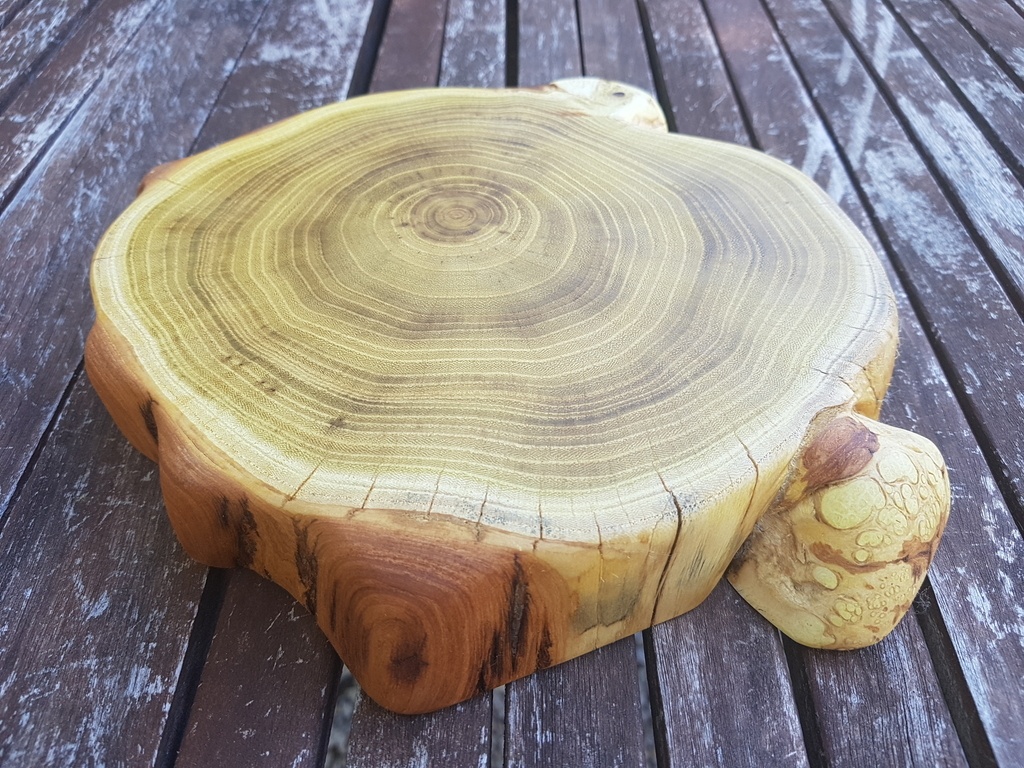

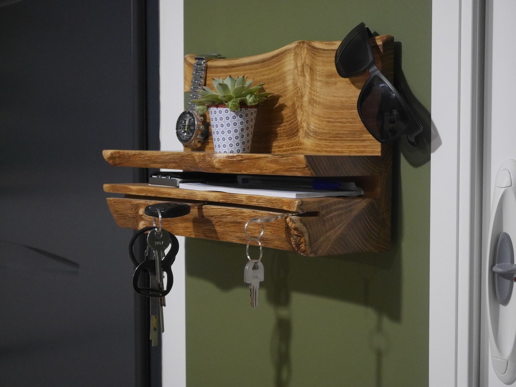

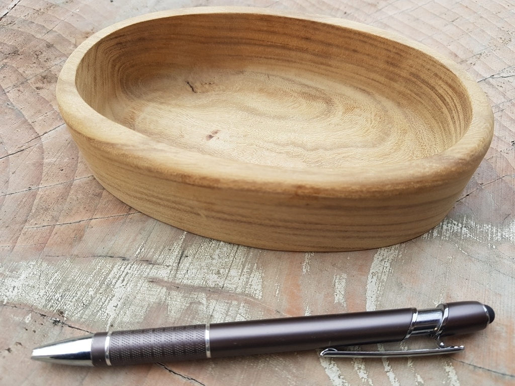

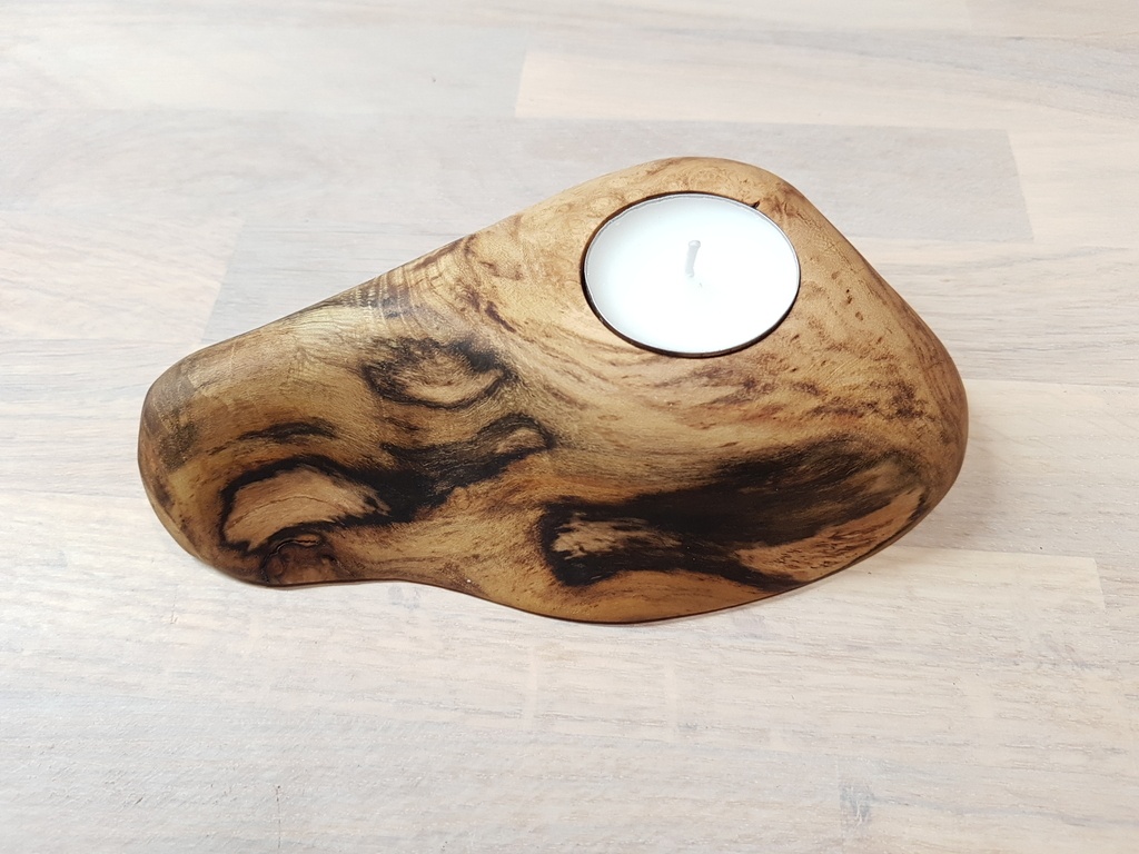

J'aime bien travailler l'acacia (récupéré sur des chantiers) pour son veinage.
Mais si je le passe à l'huile type rubio, ça devient très foncé, en particulier les veines presque noires.
Que pourrais je appliquer ?
Photos : boite nature, les autres avec Rubio transparent.
