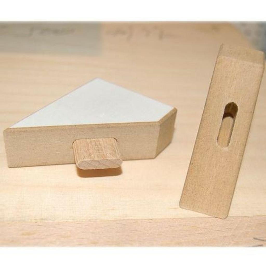

Une piste de notre ami Boris youtube.com/wa...h?v=TircyWB6LLw

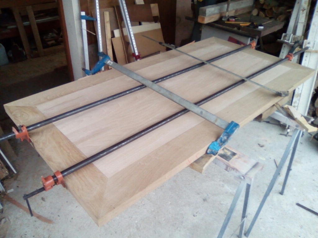

voici une photo .c est juste mi a blanc

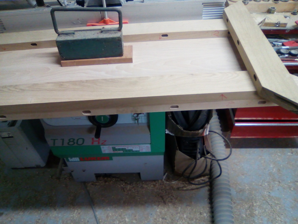

Si ton plateau est en massif et qu'il ne peut pas bouger entre les alaises, cela risque d'être problématique. Mais c'est un autre sujet. Par contre, je ne vois pas la difficulté de mettre un domino entre tes alaises perpendiculairement au joint entre ces alaises.
Comme sur la photo.
fred01

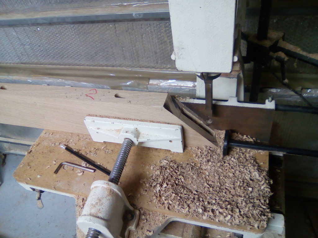

bonjour oui cela pourrais aller. sauf que j ai des dominos tous autour de ma ceinture .donc j ai fais a mortaiseuse bédane .
