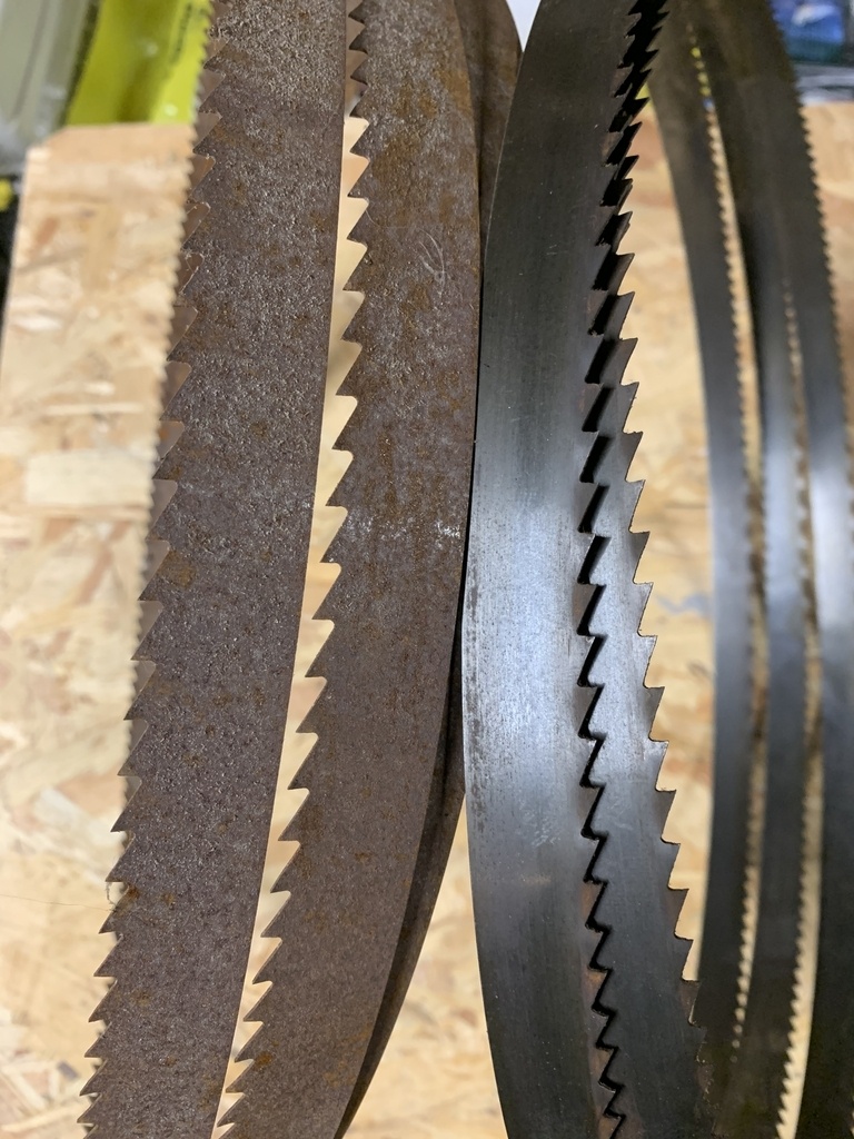

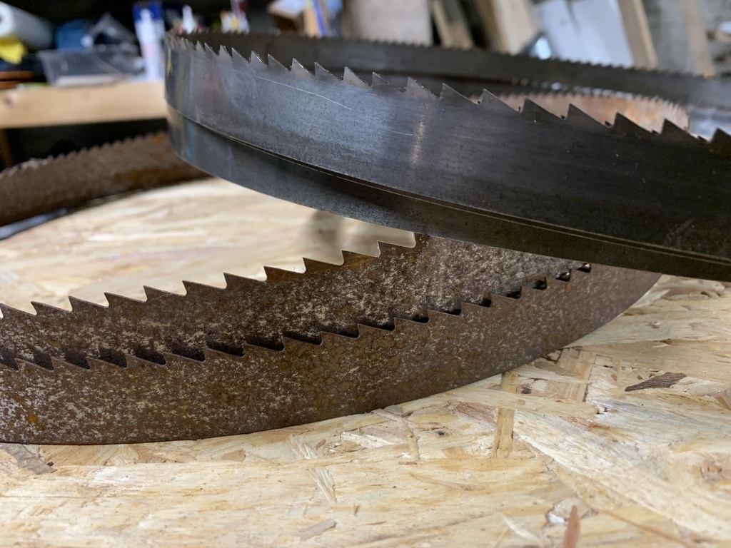

Je viens d’acquérir une scie à ruban avec quelques vieilles lames.
Après une petite séance d’électrolyse pour les remettre en état, il faudrait que je les affûte.
Ma question se porte sur le type de lime que je dois maintenant me procurer.

P.S. : Je vous joins des photos avant/après de l’électrolyse.
Padou
Efficace l’électrolyse !
A l'occasion, pourrais-tu faire un pas à pas sur le sujet ?
