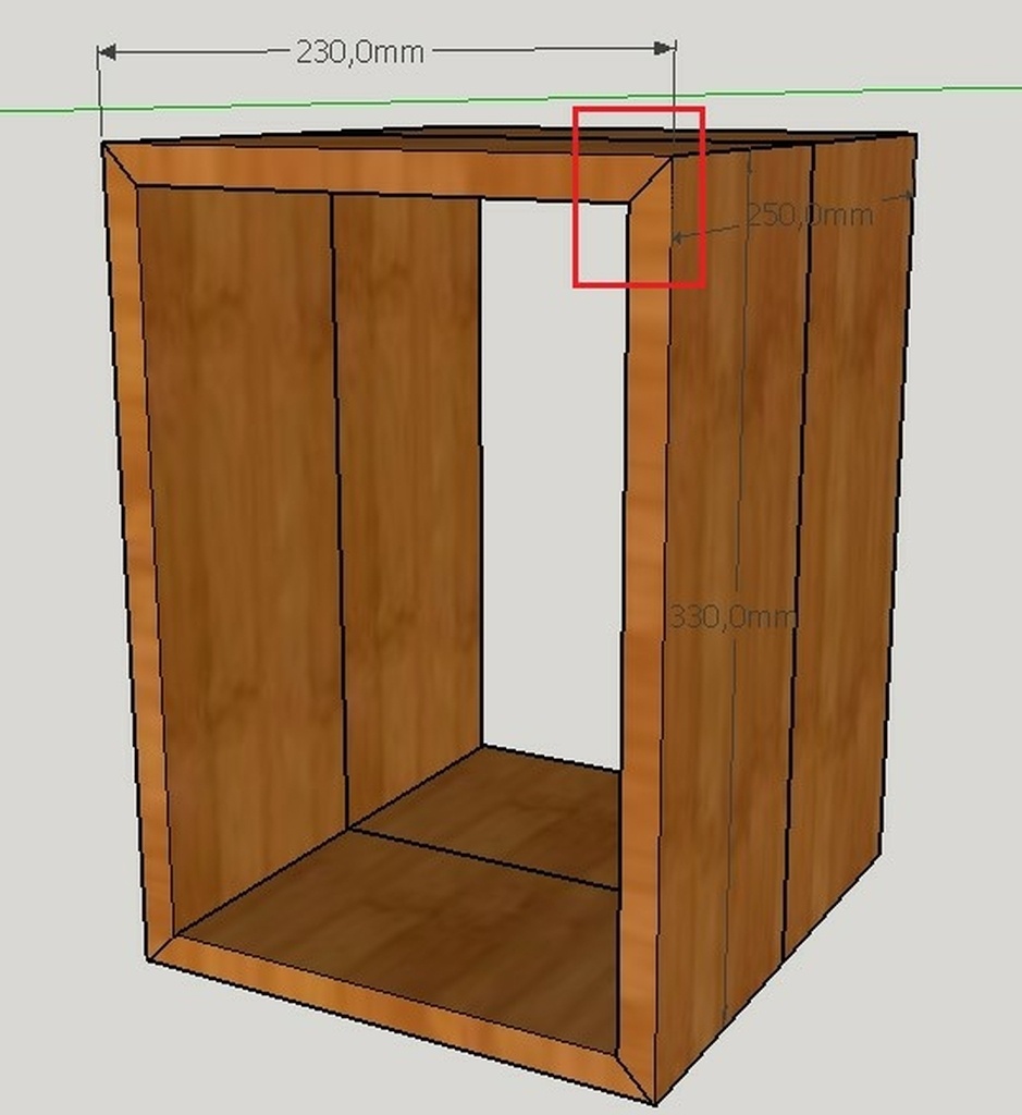

je me permet de poser une question de "débutant". En effet j'aimerais faire une série de quatre étagères, avec des assemblages à 45°.

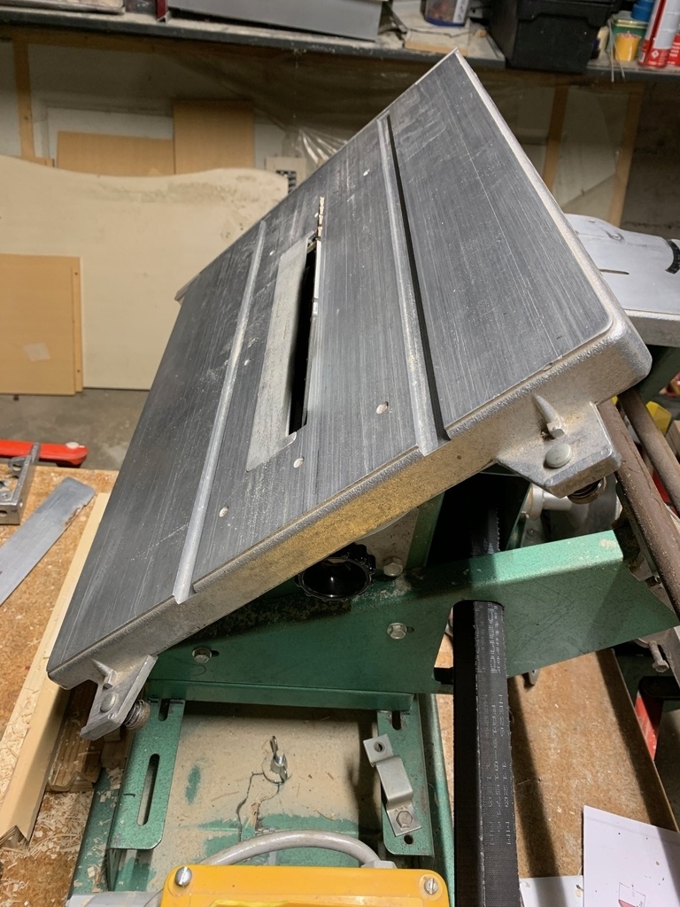

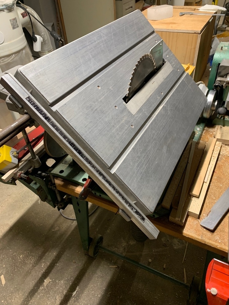

Possédant une scie sur table Kity, je n'ai que la possibilité d'incliner la table et non la lame...
Je vous passe les détails concernant la dangerosité du principe.

Je vous joins un croquis en pièce jointe.

Si tu trouves la coupe dangeureuse avec ta scie sous table (je n'ai pas compris comment tu peux "incliner la table" ?), je pense qu'il est sage de procéder autrement.
Je joins des photos de la table inclinée à 45°, tu comprendras mieux le danger.

Très étrange la table à 45° 😳
Effectivement je serais aussi moins à l'aise...

Kangoam pour boîtes, tiroirs,... ça marche bien. Avec ta table inclinée il faut mettre le guide parallèle à droite en dessous, mais c’est vrai que tu peux difficilement avoir une grande largeur avec coupes d’onglet sans te retrouver dans une position casse gueule!!
