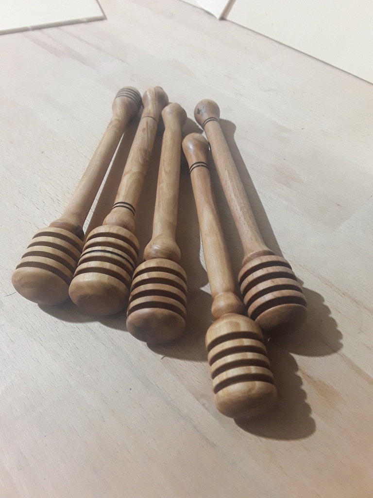

Comme je n'avais jamais pratiqué,ça a été intéressant de commander avec ça.
Quelques photos des réalisations

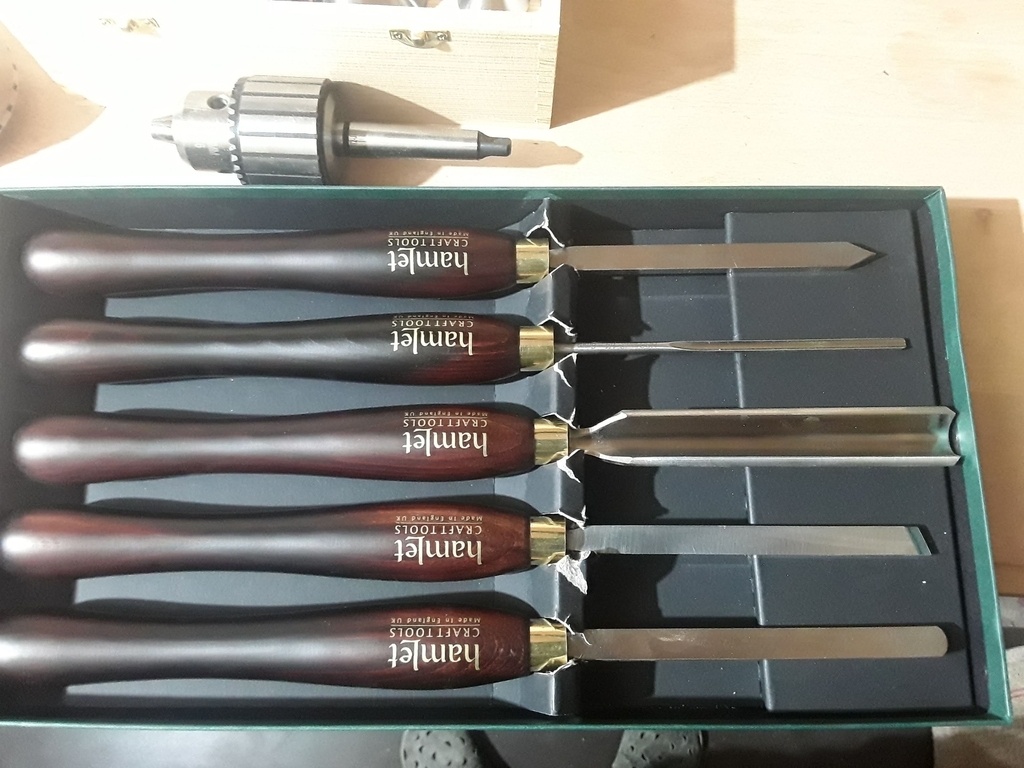

Pour les outils je suis resté sur un kit mais du coup de 5 Hamlet Manche 250mm.
Voilà bon clairement je me suis fait plaisir. J'ai vraiment vise la qualité donc j'espère que ça va le faire.

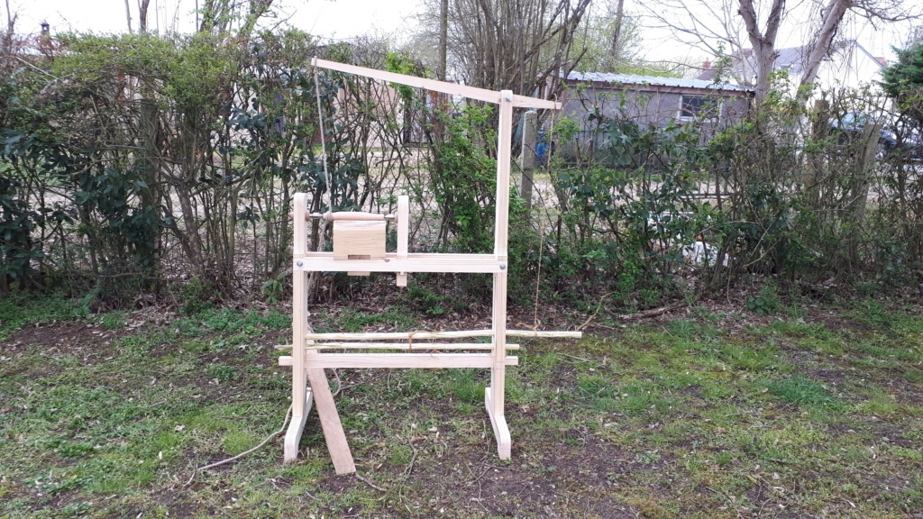

il y a certes les solutions motorisées...
il y a aussi les "pole lathes" des anciens comme dependancesbois 😉
il y a pas mal de videos sur YT (recherche sur pole lathe ou spring pole lathe)
ça coute presque rien, ça peut être fabriqué avec des bois équarris à la hache, c'est démontable, on peut tourner pas mal de choses (bols par ex) en bois vert ou sec (mais en sec il faut un peu plus d'énergie) et ça permet de faire du sport...😉

Une version comme ça aussi qui peut se bricoler

L'idée est bonne mais en pratique je croie que je vais reste sur un petit tour motorise😊
J'avais vue celui du jeune Dependancebois, je pense que c'est plus adapté en fixe.

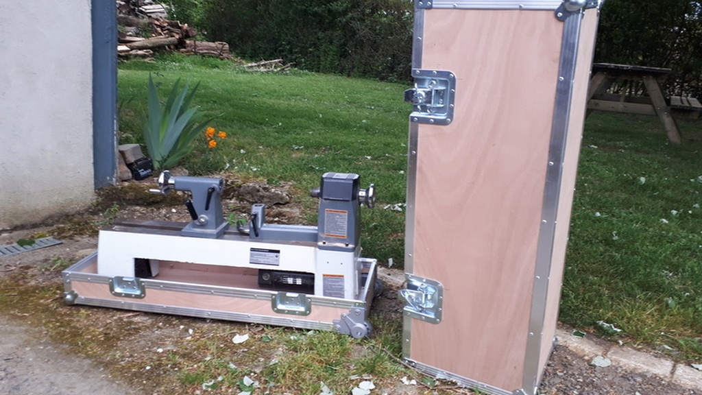

je transporte de temps en temps mon tour j'ai donc opté pour un midtec175 (bonne puissance, bonnes capacités, poids raisonnable) auvergne-tourn...itec175-fu.html
pour les outils j'ai pris une série de Simon Hope avec manche démontable, le tous installé dans un sytainer (facile a ranger et peu encombrant) hopewoodturnin...e-tool-handles/

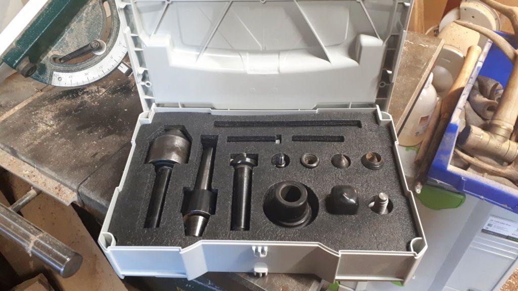

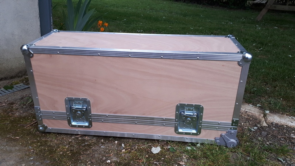

pour le transport le tour est dans un flightcase fait sur mesure (les photos sont avec mon ancien tour ml320)
pour les accessoires j'utilise un mini systainer avec calage en mousse (photo)

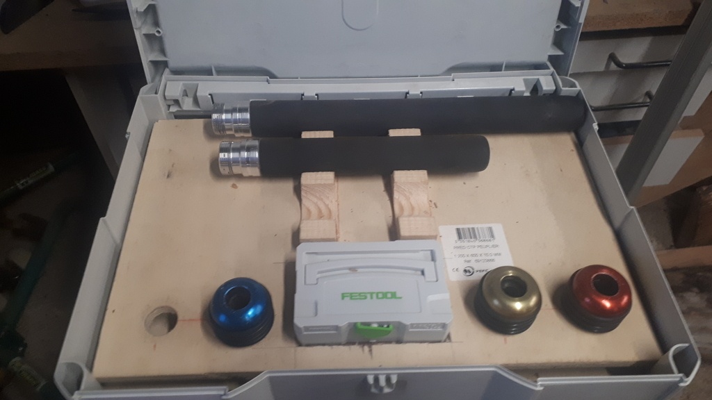

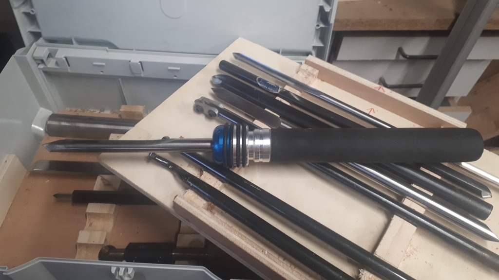

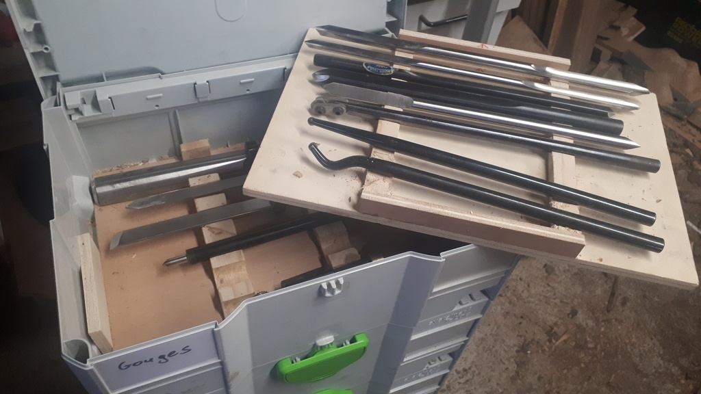

en complément photos de la caisse a outils
troisquatorze
Hey ba dit donc c'est pas le petit outillage ... tu est sacrement bien équipé. J'ai consulté des créations... j'ai beaucoup aimé ! Bravo.
Tu nous mettrai quelques créations tourné ?
Merci encore bonne soirée

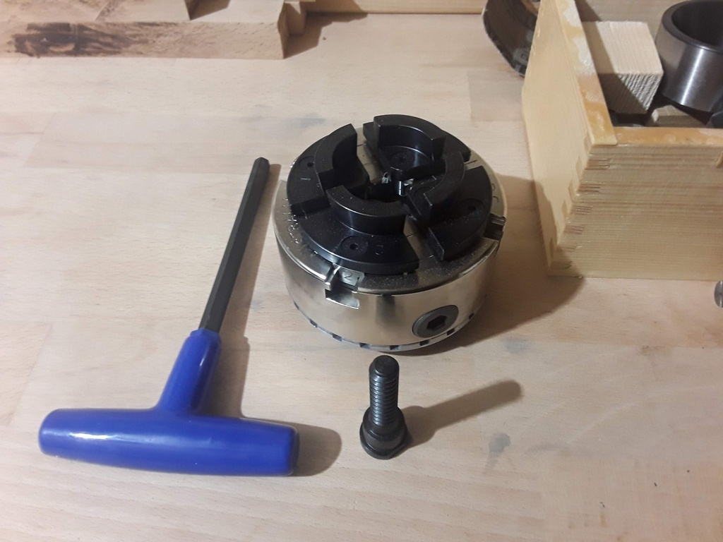

Point par point :
le tour : c'est un bon choix, le fait de le prendre sans variateur est une bonne idée pour le nomadisme (le variateur fait perdre de la puissance réelle par rapport à celle du moteur, donc un 500w avec variateur sera dans la réalité moins costaud qu'un 375w avec juste des poulies). Dans le même ordre de prix et de gamme tu as le woodfast M305 qui est très bien aussi.
Les outils : perso je déconseille les kits, à fortiori sur des marques non spécialisées. Pour moi le kit de base c'est une gouge à profiler 13mm, une gouge à creuser 10mm et un grain d'orge 3mm. Pour débuter la gouge à creuser peut parfaitement remplacer la gouge à dégrossir qui ne sera utile que quand on voudra gagner du temps et/ou économiser sa gouge à creuser en l'affûtant moins souvent ; et il se trouve que la gouge à dégrossir est justement la plus chère. En débutant, grain d'orge et bédane vont faire doublon car tu n'auras pas encore l'assurance pour utiliser ton bédane directement pour créer des profils. Chez maison du tournage, tu peux avoir ces trois outils pour 10€ de moins que ton kit FPD compris en outils crown ou hamlet (top qualité tous les deux). Par la suite tu pourras investir outil par outil en orientant ton outillage soit vers du tournage entre pointes (gouges à dégrossir, puis gouges à profiler de diamètres différents, plane, bédane) soit vers du tournage de bol (racloirs, gouges à creuser multiples...)
Le mandrin : j'ai eu un mandrin de la même marque... je n'en dirais pas de bien. Pour 100€ de moins tu as le mandrin record SC3 qui est beaucoup plus stable. Le fait de n'avoir qu'un jeu de mors est un faux problème : à moins de faire de la pièce très fine type pic à cheveux où il te faudra un jeu de mors de petit diamètre, tu pourras faire 100% de ce qui est dans la limite de capacité de ton tour avec un jeu de mors 50mm. Pour les reprises, tu peux faire ça c'est gratuit, c'est léger, et ça marche très bien. Avec les 100€ d'économie, tu peux étoffer ton kit de gouges.

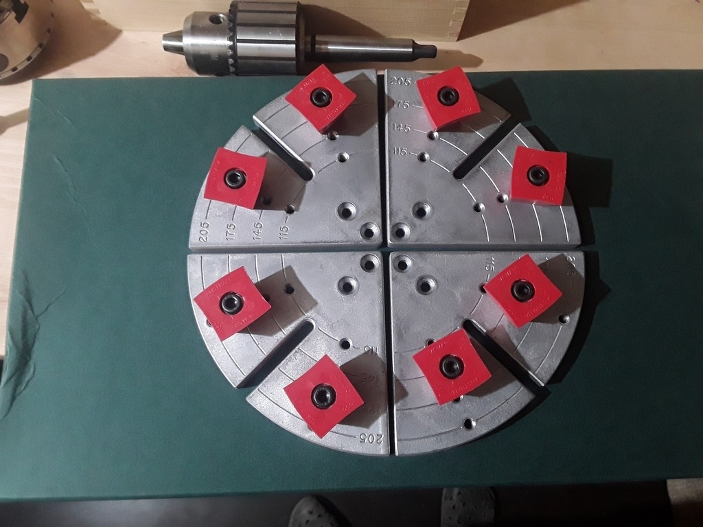

Perso j'ai simplement un plateau avec tapis antidérapant sans la "bosse" centrale. Le plateau fait le diamètre maxi de mon tour, et il me suffit pour tous les bols en bord droit. Pour le centrage du bol, je marque toujours le centre du tenon avec une gouge à profiler (vraiment juste un tout petit trou) pour pouvoir venir y caler ma contre pointe lors de la reprise, et hop c'est centré. Lors des premières utilisations, je rajoutais du scotch blindé pour assurer que le bol ne s'envole pas, maintenant que j'ai pris la confiance je m'en passe. Il m'est arrivé une seule fois d'avoir un bol qui s'envole parce que j'avais mis trop de pression avec la contre pointe et que le tenon a fendu.
Pour les bols à bord naturel, j'ai un espèce de gros champignon au chapeau peu bombé, avec là encore du tapis antidérapant, et j'applique la même méthode.
La technique de la vidéo permet si elle est bien maîtrisée de se passer complètement du tapis antidérapant et de la contre pointe (les anglish parlent de "jam chuck" alors que la technique avec le tapis est plutôt appelée "friction chuck"). L'avantage c'est que l'on peut alors faire une reprise non plus seulement sur le tenon mais sur l'ensemble du bol, et ainsi avoir une courbe sans aucune rupture. En poussant encore un poil plus loin on peut faire un contre moule quasi parfait du bol, et alors tourner très très fin sans avoir de vibration liée à la souplesse du bois.
Le plateau de reprise est je pense intéressant en terme de productivité, mais techniquement on peut s'en passer.

Le mandrin est bien, j'ai le même lot.

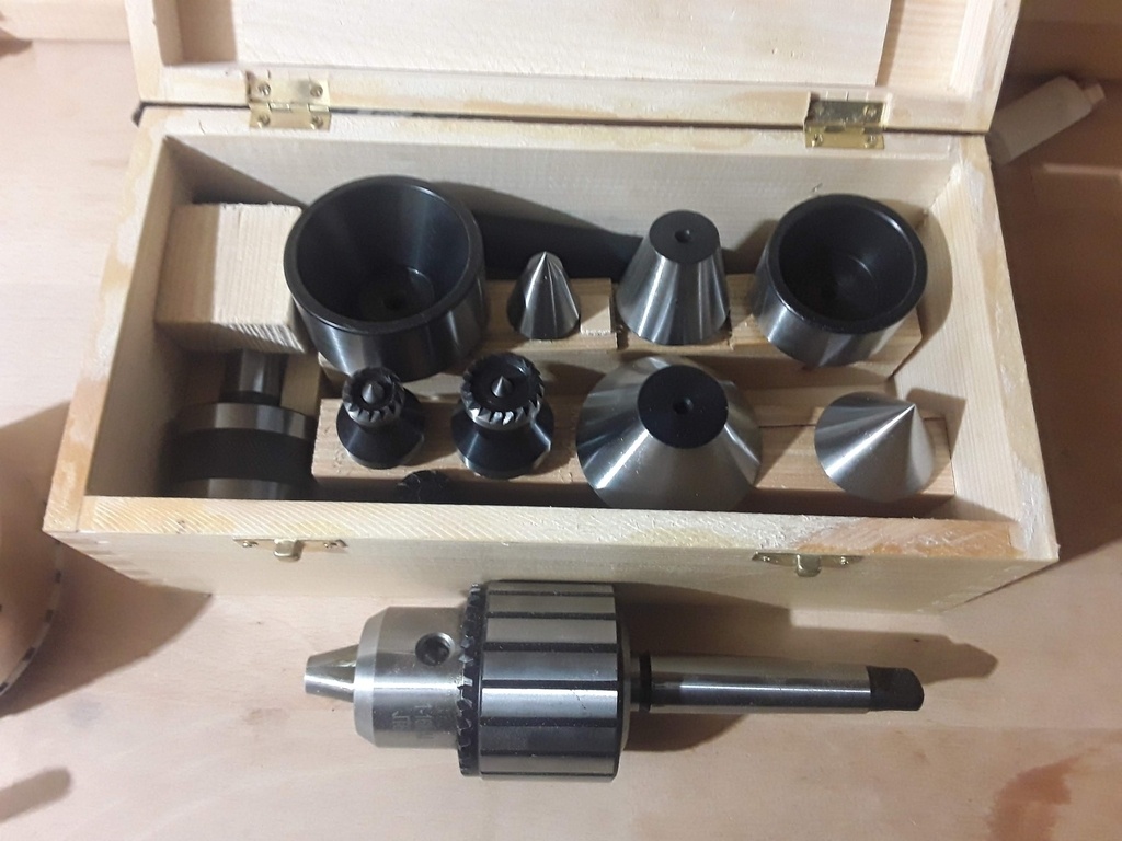

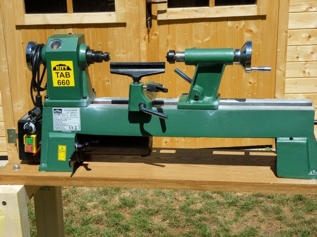

J'ai un petit Kity qui ressemble assez très beaucoup à celui que tu proposes.
Avec le même kit de gouges et un mandrin (mais pas tout le lot que tu montres).
J'en suis très content mais je n'ai pas d'élément de comparaison.
On arrive à faire à peu près tout ce que tu envisages. Je peux tourner jusqu'à un peu plus de 20 cm de diamètre (pour des bols ou assiettes). On ne peut pas cumuler la largeur maxi et la longueur maxi.

Il est à variateur le tient?
Puissance 375w aussi?
Je vais regarder ça demain

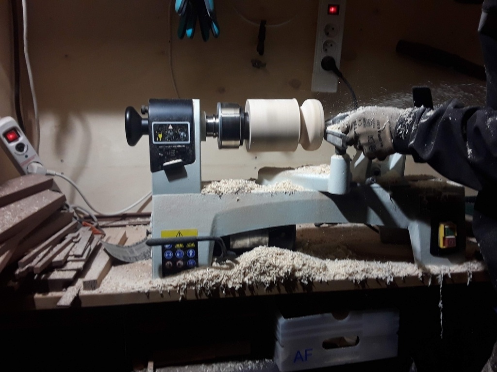

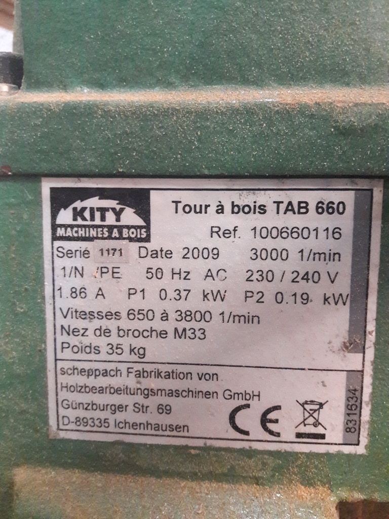

Oui, il a un variateur. Il y a 3 positions de courroie pour 3 vitesses.
Je l'ai acheté sur la vitesse moyenne, et je fais tout au variateur ensuite.
Au niveau puissance, c'est noté 0.37kw pour P1 et 0.19km pour P2.
Je n'ai pas la notice, je ne sais pas à quoi ça correspond.
J'adore l'étiquette ! Nos amis Allemands arrivent à faire un mot de 26 lettres sans problème...

Je trouvais le jet et 300w et en 500w. Je ne comprenait pas car c'était la même réf.
Il y a bien une histoire de puissance avec p1 et p2.
P1 c'est la puissance réel consommé par le moteur dans mon cas 600w dans ton cas 375w.
P2 c'est la puissance réel disponible à l'arbre u e fois que tu a enlevé toute la puissance " consommé " par le moteur par la perte d'efficacité dut à la chaleur ainsi que la mécanique. Pour le jet 390w pour toi 190w.
Du coup je vais revoir mon choix

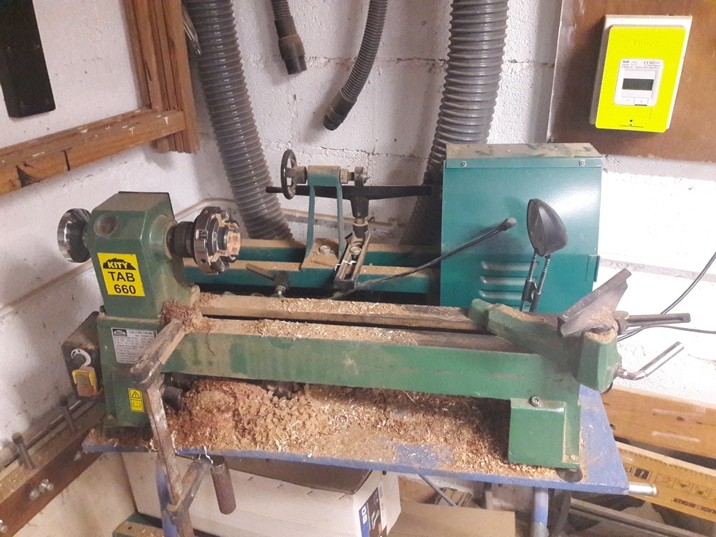

De temps en temps, la pièce de bois se bloque mais le moteur coninue de tourner (le cône morse doit patiner).
Pour l'instant je n'ai tourné que des petits objets donc je ne pense pas être allé aux limites de la machine.
Mais en cas de besoin, j'en ai un plus gros derrière si tu as vu sur la photo. Mais un bas de gamme. Et surtout, le mandrin que j'ai ne va pas sur le gros.
Le principal défaut que j'y trouve, c'est le porte outil qui est trop court).
Et merci pour les explications.
troisquatorze
Ok merci Seb pour ton retour.
Peu être la courroie qui patine plutôt. Le mien le fait aussi sur des petite erreure ou demande trop importante. Enfin je pense qui faut de toute façon s'adapter au tour.
J'ai vue en effet que tu avait un plus gros derrière.
