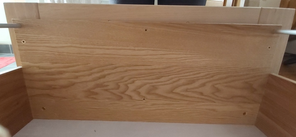

Je suis en train de réaliser un meuble double vasques pour salle de bains.
Au moment où je fixe les façades (avec des vis) sur les caissons des tiroirs, je me rends compte qu'en les fixant de cette manière, cette partie du caisson (qui est en chêne rouge je pense...) ne pourra plus se dilater (ou se rétracter).
Ma question est la suivante:
Comment est-ce que je peux rattraper mon erreur?
Je pensais faire des trous oblongs pour les 3 vis du haut... mais plus possible de faire passer la défonceuse au niveau des 2 vis qui se trouvent aux extrémités...
Est-ce qu'il y a une autre solution?
Merci pour votre aide

En fait du côté de la face avant, je vais pouvoir usiner le trou oblong de la vis, mais je voulais également usiner un lamage pour noyer la tête de vis, et ça je ne peux le faire que du côté arrière.
Ne serait-il pas aussi prudent de mettre un insert dans la façade pour que ces mouvements répétés n'abiment pas le taraudage?
J'ai encore 2 autres façades à fixer, quelle est la technique habituelle pour fixer une façade sur un tiroir en bois massif?

Bonjour, tu peux en effet faire le trou oblong côté extérieur du tiroir et mettre un coup de fraisoir côté intérieur à chaque extrémité du trou oblong et raccorder le chanfrein par un coup de ciseaux 😉. En effet ta façade ne va pas travailler de la même façon que ton tiroir vu qu'elle est fixer dans tes montants (retrait axial) et ton tiroir (retrait tangentiel vu le débit).

Au pire à la main un trou à chaque extrémité puis une petite lime ou rape et le tour es joué (ou même directement à la lime depuis le trou d'origine)
Ça ne marcherait pas avec une mêche ovale ?? 🤔
Une mèche ovale? là j'avoue je ne vois pas de quoi tu parles!
La mèche qui est à côté du rabot à grossir le bois ? 🤔
titimaster ah moi je connaissais le rabot a épaissir mais ça doit être pareil !
Erebor C'est ça, je trouvais plus le terme 😣
Ça existe en rabot ? Je n'ai que la lime et c'est galère...

En fait, j'aurais également voulu faire un lamage pour noyer la tête de vis...
Un coup de fraisoir de chaque côté et entre les deux le ciseau à bois fonctionnera très bien pour faire un chanfrein
Ou avec une fraise à écrire.

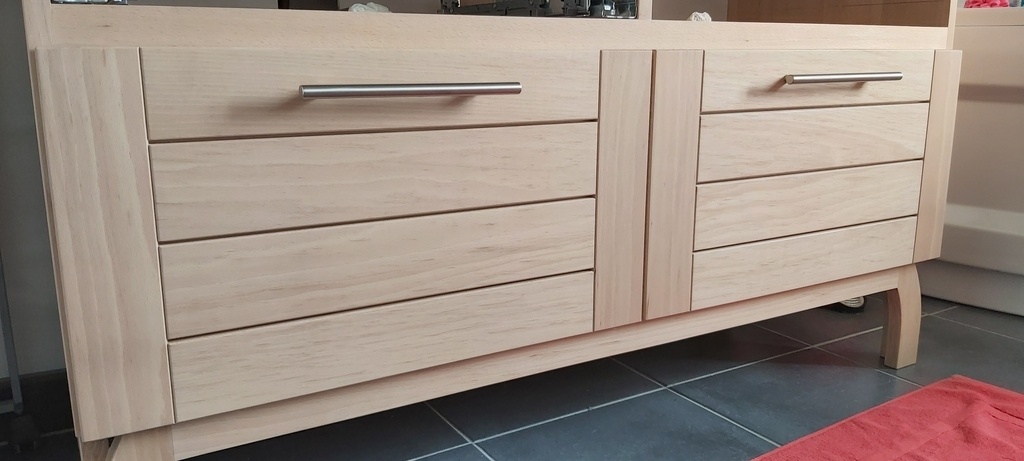

Salut. A mon sens les deux panneaux devrait bouger de concert.
Je dis peut-être une grosse bêtise
Maryline

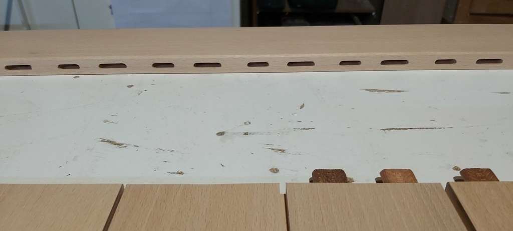

Sur les façades, il y a une feuillure avec un jeu de 3mm pour permettre la dilatation, du coup les façades ne devraient pas beaucoup bouger dans leur globalité. Je me trompe?

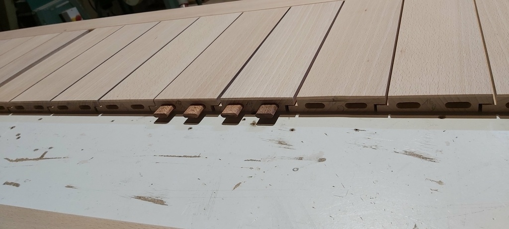

As-tu laissé un jeu latéral sur tes dominos ? Il me semble que la machine le permet.
Maryline
Du côté du panneau, il n'y a pas de jeu et j'ai collé tous les dominos. Par contre, du côté des montants, le domino du haut (pour chaque traverse) est également collé sans jeu mais celui du bas (pour chaque traverse) n'est pas collé et j'ai usiné la mortaise avec du jeu. Cependant, les traverses hautes et basses sont entièrement collées.
En fait j'ai suivi le principe de la "Cuisine contemporaine en chêne et stratifié compact" de Boris Beaulant
Maryline
Alors que ce n'est pas le cas des caissons. C'est pour cela que ça m'inquiète.
Je ne suis pas d'accord
Le caisson avec fil à l'horizontale est vissé au moins en partie sur les montants, donc il y aura forcément une différence de mouvement.
Effectivement j'ai répondu trop vite, je n'avais pas vu la configuration complète de ces façades.
Au temps pour moi.
