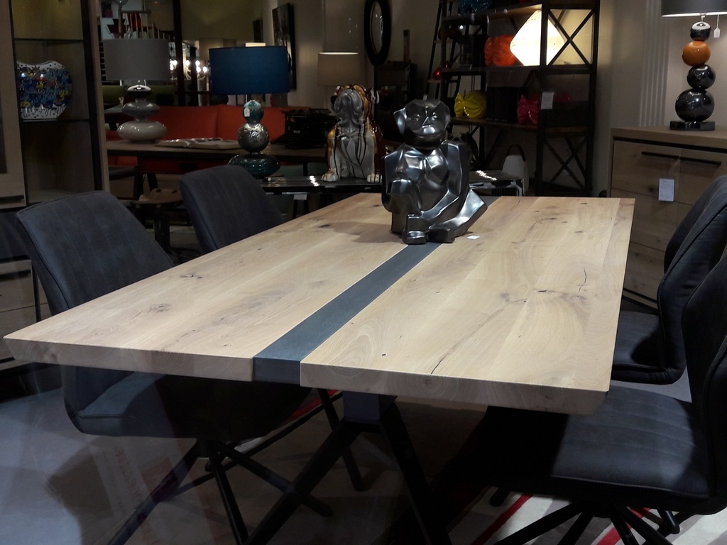

Attention, il y a la mode sur les rezos socios et la réalité. Une table live edge vendye très chère dans un beau magasin de meubles de Bourges.
Faut live edge et plateau en plusieurs parties. Ça démonte un peu le mythe.

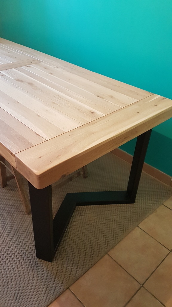

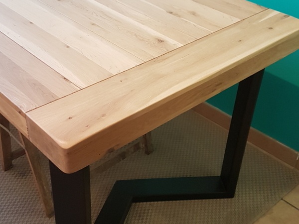

Sur de la déco, ça ne me parait pas forcément gênant, avec une finition et en intérieur. Surtout si c'est pour toi. Par contre, si c'est pour vendre, ça peut plaire à certains et en rebuter d'autres 😉
J'ai fait la même chose sur du noyer.
