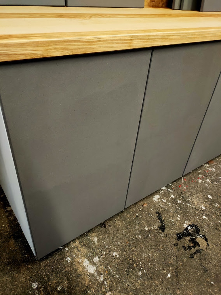

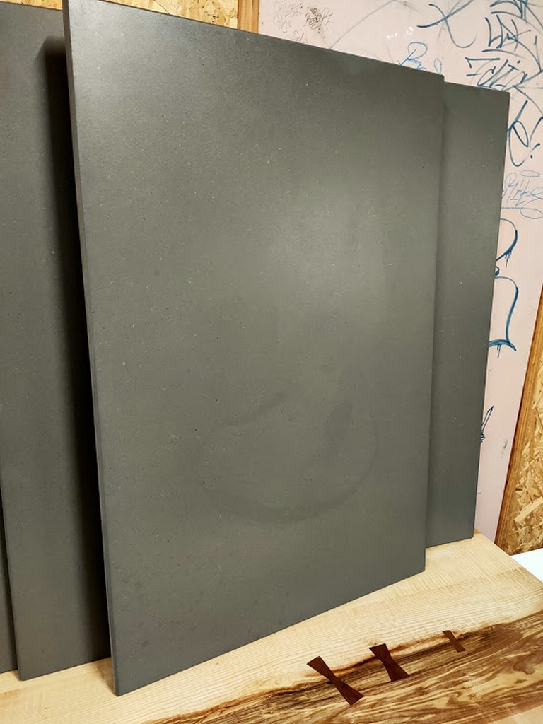

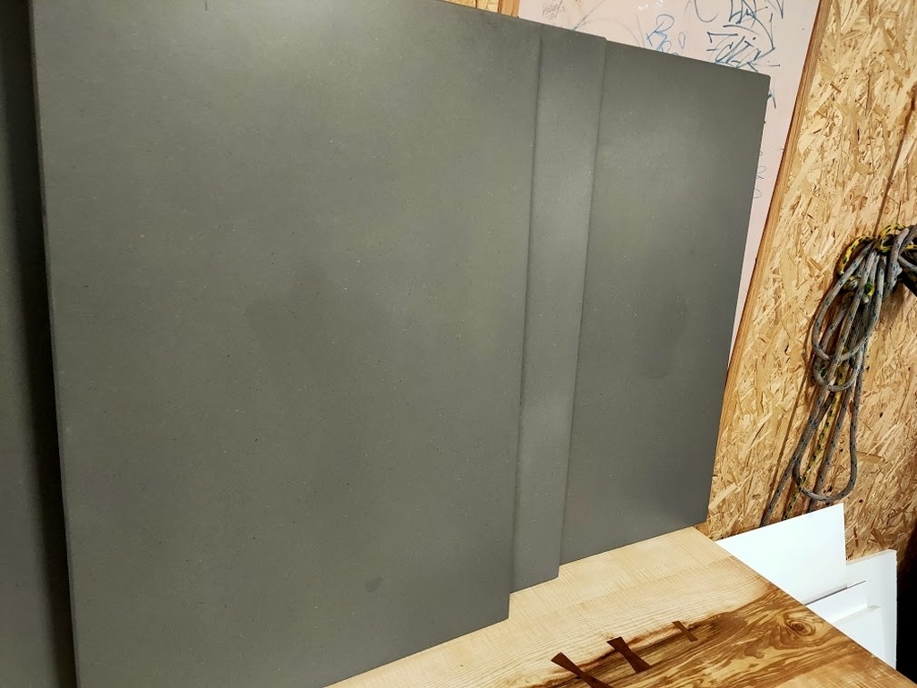

Salut , valchromat et rubio, jusqu'ici tout va bien ...
Par contre au séchage j'ai des traces la où j'ai déposé l'huile sur les panneaux , c'est étalé a la ponceuse avec un pad .
Mais les traces persistes et c'est dégueulasse !
Comme si l'huile était rentré en profondeur la où elle a été déposé.
Si quelqu'un a une solution ?

Des traces sur du MDF teinté proviennent soit d'un défaut de ponçage, d'un excédent d'huile ou le fait de verser directement le produit sur le panneau qui peut créer une sur imprégnation.
Tout d'abord, le MDF teinté est plus sensible aux défauts de ponçage que le bois.
Il est important de réaliser un poncage progressif grain 120 puis 150 voir 180 (jusqu'au 220 sur les chants) avec une ponceuse de finition, avec dans l'idéal de l'abrasif grilles, un bon aspirateur branché, ponçage en croisé et sans jamais trop appuyer sur sa machine !!
Ensuite épousseter le panneau (un spalter est idéal pour ne pas faire de traces).
Pour la finition Rubio à l'orbitale (huile mélangée avec max 10% d'accélérateur) il est important d'imprégner le pad au départ pour éviter de déposer l'huile directement sur le panneau (le MDF n'est pas que du bois et même si la finition est monocouche, elle peut sur imprégner sur cette matière).
Étaler la finition sans appuyer sur la machine. Il sera ensuite possible de verser un peu d'huile sur les zones déjà traitées pour continuer l'application.
Réaliser une égalisation au pad blanc au fur et à mesure (dans les 10 minutes).
La finition doit être quasi sèche au toucher directement.
En suivant ces quelques astuces la finition devrait être parfaitement homogène.

Merci pour les conseils ,avec l'huile sur le pas ça va beaucoup mieux !

personnellement je ne pratique pas de finitions sur ce type de panneaux pour te donner une solution viable. Pas sûr du tout qu’un ponçage résout ton problème, la fibre est peu être imprégnée en profondeur…
Je suppose que ta ponceuse était prête au moment ou tu as versé ta finition et que tu l’as étalée immédiatement.
Pour les futurs panneaux, essaye peut-être de mettre la finition sur le pad avant de l’appliquer sur le support.

Merci Corps et Bois !et ouai les panneaux sont flingués , tout recouper poncé, chanfreiné et rehuilé...
J'ai perdu une journée et heureusement que j'avais du rab...
Et en mettant l'huile sur le pas pas de soucis...
Bon ba ça m'apprendra !

Le problème c'était de lettre l'huile directement sur les panneaux ...
