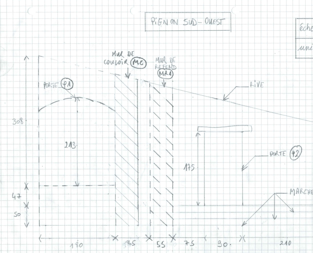

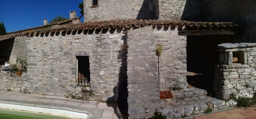

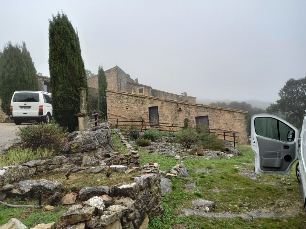

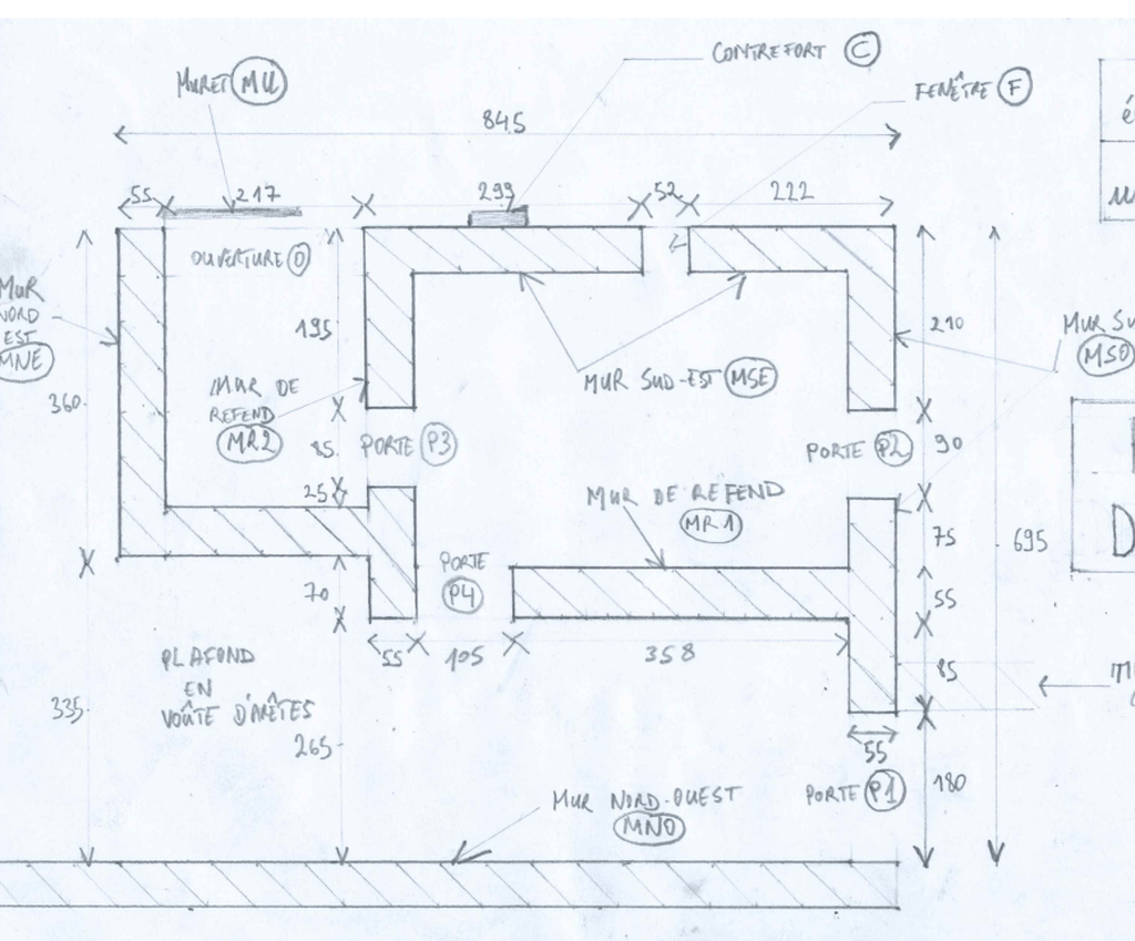

Dans le cadre de modifications d'un mas en pierres de pays, je suis confronté à la réalisation de charpentes de soutènement. Elles seront préalables à l'arrivée des tailleurs de pierres qui s'en serviront pour élever les voutes.
pour commencer des images du contexte :

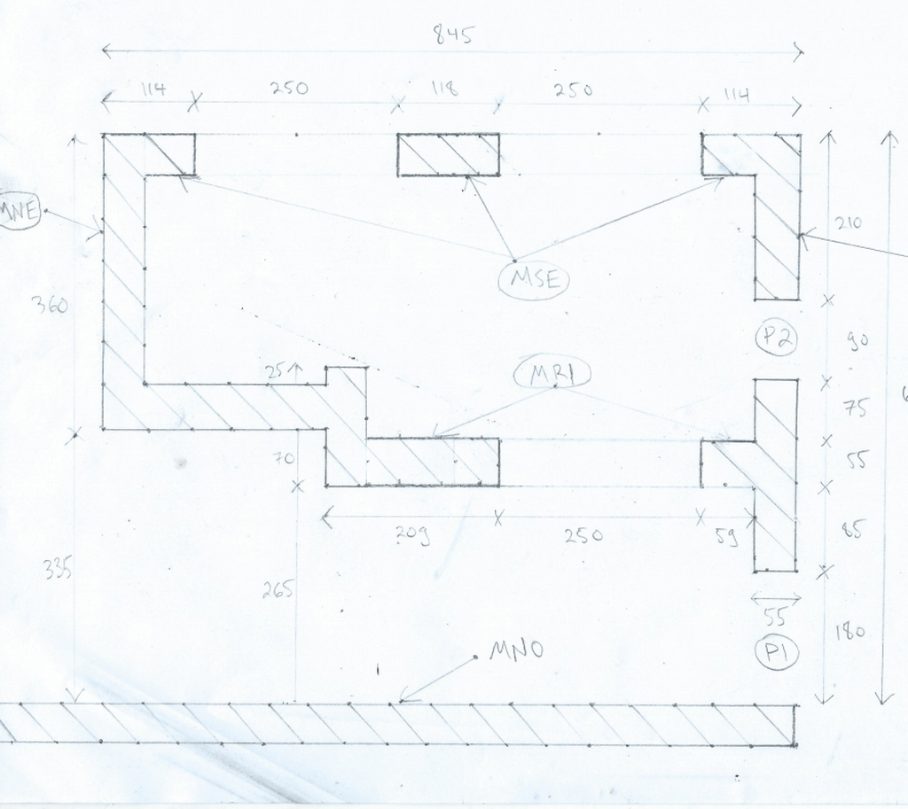

Pour suivre un plan des lieux. Comme renseigné, la pièce en bas à gauche est déjà bâtie en Arêtes. Il faut donc Bâtir les trois autres parties.

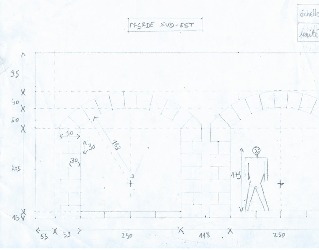

Ensuite une ébauche de plan du tailleur de pierre, des rayons de courbures notamment.

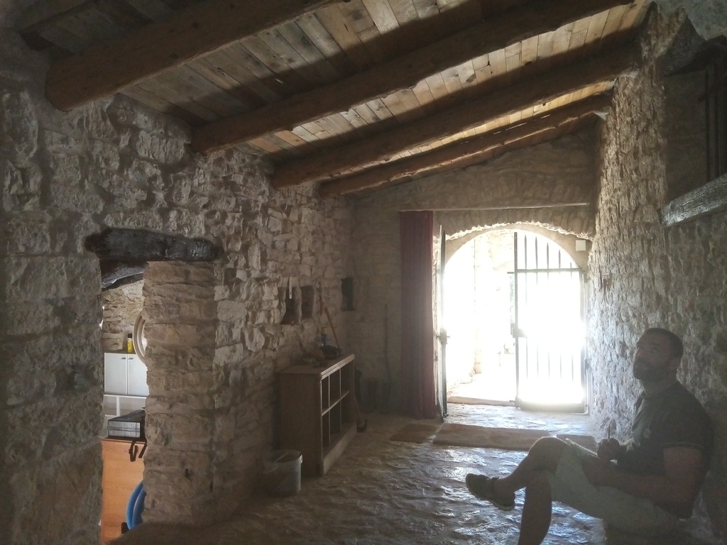

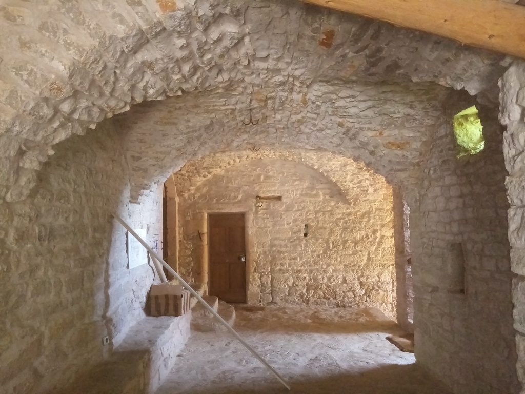

Et enfin je vous joins une image des lieux de l'intérieur. Avec la partie possédant une Voute d'Arêtes et les parties que l'on doit bâtir.
Voilà ce qui est à faire. J'en suis aux prémices de cette réflexion. La réalisation du chantier devrait être estivale. Cela me laisse 6 mois pour me former et préparer ce chantier.
Cela nécessite cependant de donner à mon tailleur de pierre un pré-devis afin qu'il puisse chiffrer également.
Je vous sollicite donc dans le cas ou vous auriez des ressources à ce sujet. Que ce soit des ressources théoriques, techniques, pratiques ou encore relationnelles.
Si vous avez un ami qui à travaillé sur celles de Guédelon par exemple. Ou si vous avez réalisé des structures de soutènement de ce type, je suis client.
Avez vous une idée de si ce travail est réalisable à deux ? Je pense que oui si l'on procède avec les tailleurs de pierre pour le levage sur les étais.
Pour finir (Mes excuses pour le pavé 😅!)
Le plan actuellement est de construire une série de fermes étayées, tous les 50cm, et d'habiller d'un lattage pour soutenir les pierres.
Des questions techniques se posent dés lors :
  • Comment contreventer les fermes ? sur leur plan pas de soucis, mais elles seront disposées comme des dominos.
  • Comment réaliser les deux alcôves latérales sur mon "tunnel" de fermes ?
  • Quels assemblages prioriser ?
  • Le douglas vous semble être un choix adapté pour cette réalisation ?
Allez je m'arrête ici pour cette fois. Merci d'être là les amis, sans vous certains horizons resteraient inaccessibles ;)
Copalement ✌🏻 Oak.

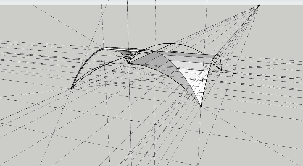

J'ai essayé de me mettre à ta place en dessinant des arcs sur sketchup, et me suis rendu compte que l'assemblage des fermes de noues, doubleaux et formerets demande une certaine réflexion, le dimensionnement des pièces et le moyen de décintrement aussi.
Rien d'insurmontable, avec les ressources disponibles sur internet et l'aide des Maîtres de l'Air du Bois.
Aussi je te conseille vivement d'avoir des plans bien ficelés avant de faire ton devis,
afin de savoir précisément le volume de bois nécessaire ( pourras tu le ré-employer par la suite ?), estimer ta main d'oeuvre pour la taille, l'assemblage et le démontage, cela n'est pas évident avec le manque de pratique (je me suis planté plusieurs fois).

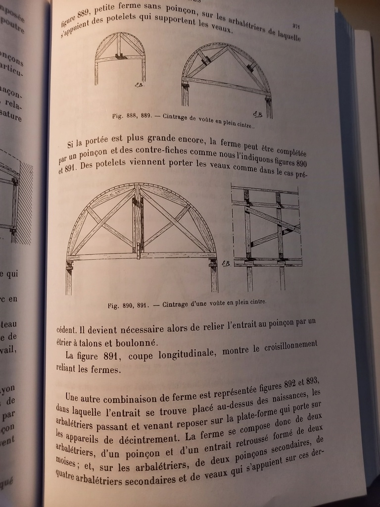

Pour en revenir au Traité de Barberot, à aucun moment il n'aborde le trait de charpente,
mais il contient pas mal d'informations sur les types de fermes, poteaux, poutres, pans de bois, l'équilibre des forces, cela peut être utile à un charpentier.
J'ai mis ici quelques extraits, si cela peut te servir je t'enverrais volontiers le chapitre complet.

Si tu as sketchup, il faut modéliser ton voile de voûte, et ensuite dessiner la charpente dessous !
Tu dois assembler les 4 voûtes, et ensuite (façon noues arêtiers) dessiner les arcs des arêtes !
Le tout démontable pas le dessous , à base se bois moisés !
Par contre, même pour des voûtes en berceau simple, il faut du plein cintre ou anse de panier afin de renvoyer les poussées vers le sol , et au vu des photos, ça va prendre beaucoup de place ??
Pour finir, c'est le tailleur de pierres qui doit dessiner le plan du voile (il lui incombe les calculs) , et le charpentier ne fait que les coffrages !
