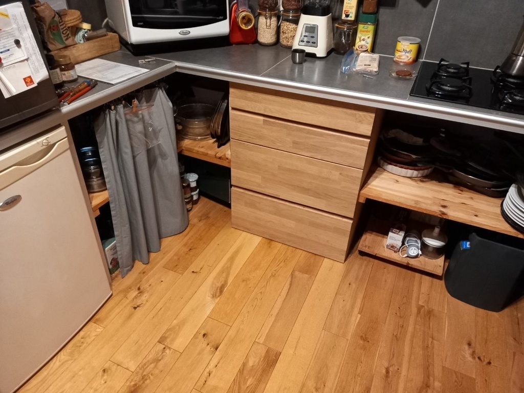

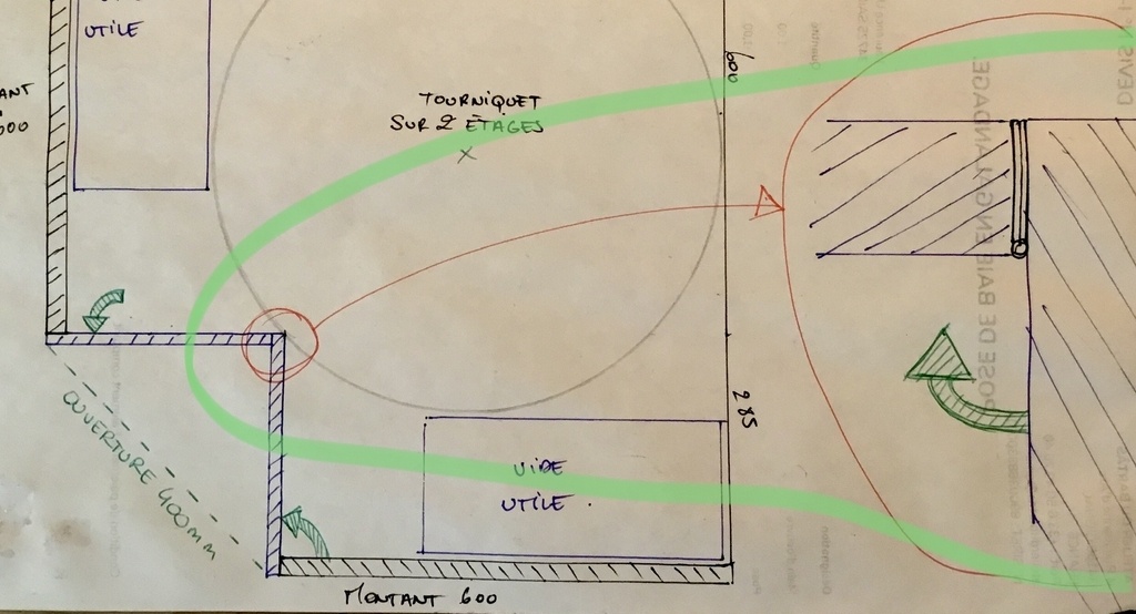

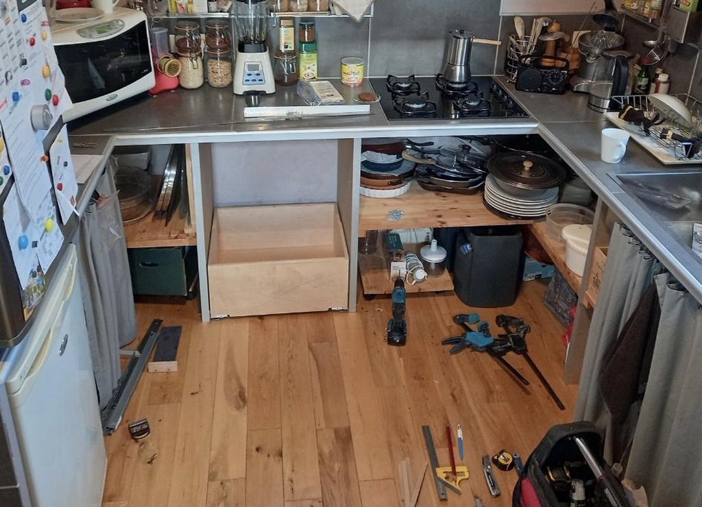

Je dois réaliser une rénovation de cuisine. Le Plan de travail carrelé et les montants ne bougent pas, et je dois ajouter du rangement.
J'ai d'ores et déjà ajouté des tiroirs mais les clients, satisfaits, me demande la suite.

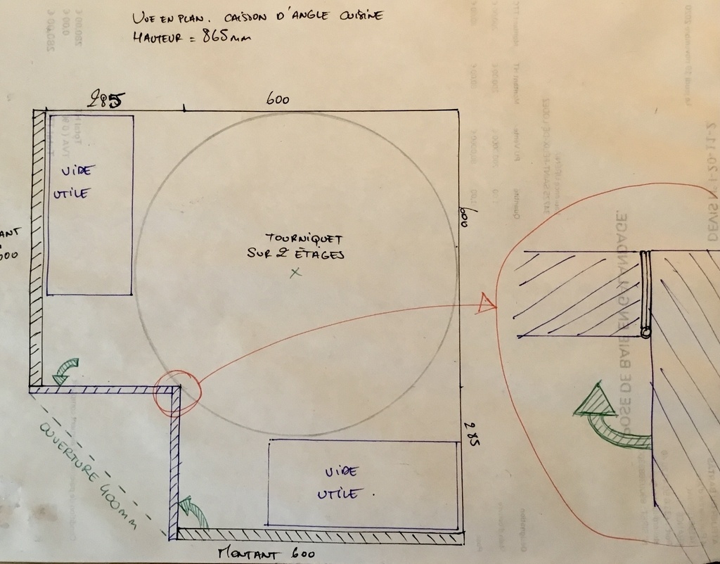

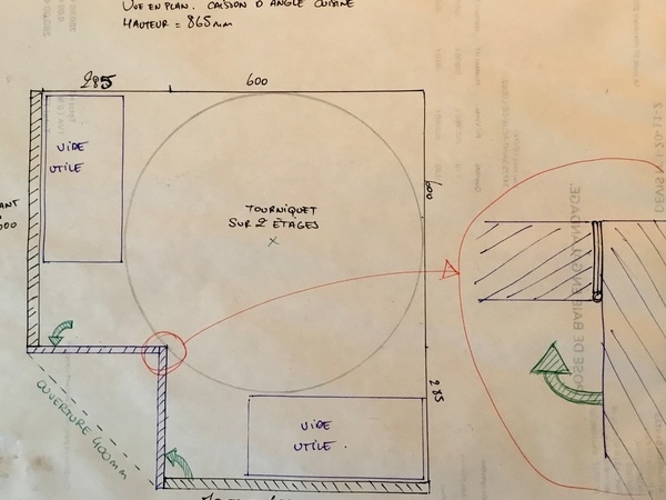

Je vous joint une photo de la configuration, mon problème se situe dans les angles.
En effet, le plan de travail et les montants sont inamovibles. Je peux ajouter des montants mais pas en retirer.
Je dois donc concevoir une modalité d'agencement capable d'utiliser cet angle au maximum (600x600), en sachant que le client ne souhaite pas de système à chariot mais plutôt un système de tourniquet.
J'ai donc pensé à une porte articulée qui laisserait une ouverture de 400mm pour accéder au tourniquet.
Je vous joint un plan de mon idée (mes excuses pour la qualité 😅)
Alors voici mes questions :
  • Pensez vous qu'une porte articulée est la bonne solution ?
  • Est il préférable de faire deux petites portes avec des charnières grand angle ?
  • 400mm d'ouverture vous semble suffisant ?
  • Dans le cas d'une porte articulée, à quelle quincaillerie pensez vous pour réaliser cette articulation ?
Je vous remercie par avance de vos réponses, cette question fait suite à une autre question de ma part qui semblait mal formulée.
J'espère donc avoir été clair 😛
Copalement ✌🏻 Oak.
Question Bonus : D'après vous le gris du plan de travail correspond à quelle référence du nuancier Valchromat ou Fibracolor ?

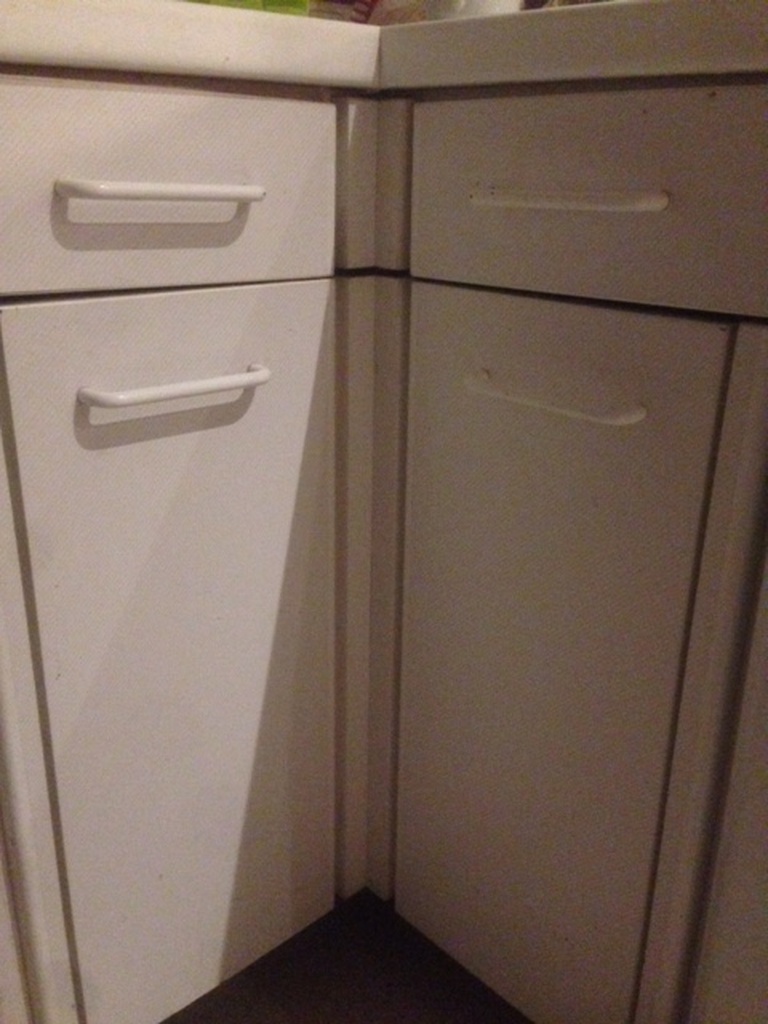

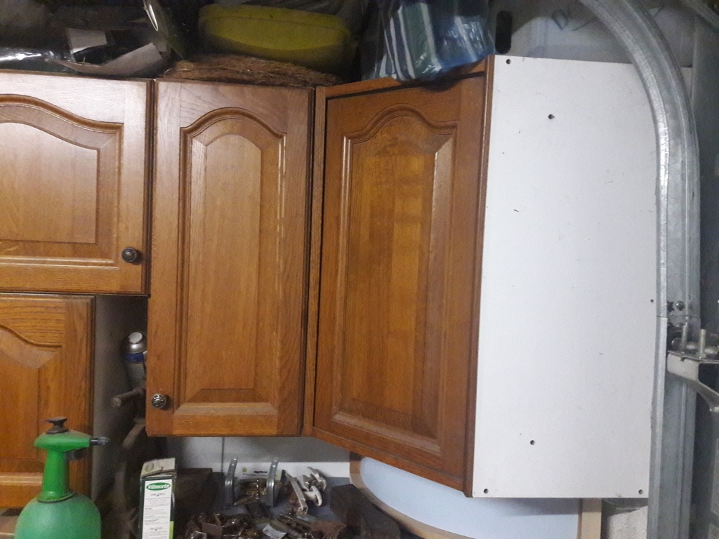

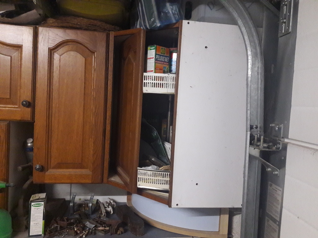

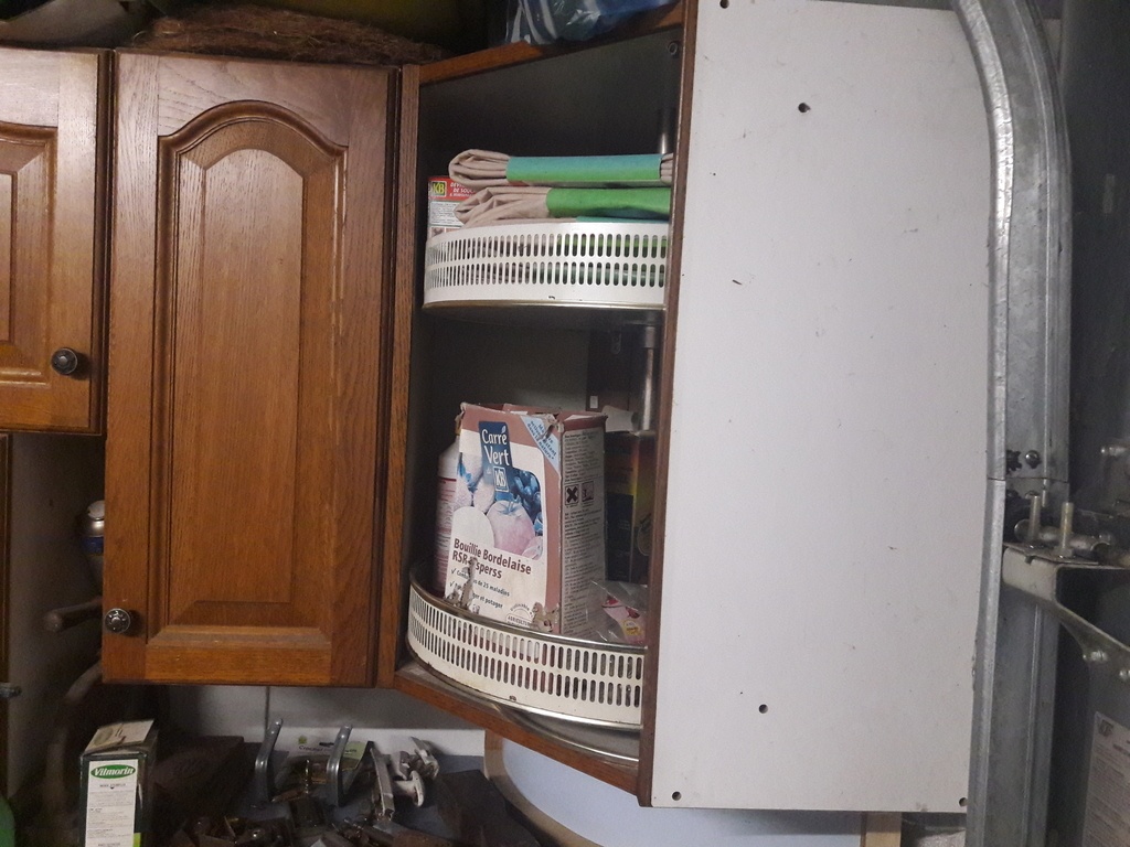

Pas vraiment une réponse, plutôt un exemple de ce que j'ai chez moi et de ce que tu as pu déjà trouver j'imagine.
Il s'agit d'un module de mon ancienne cuisine (qui a fini au garage) avec des tourniquets.
Il fait 600 x 600 et la porte est dessine un pan coupé au cercle (une corde) et est solidaire des tourniquets. On ne peut ouvrir la porte que dans un sens, elle vient butée dans l'autre.
Il faudrait vérifier si géométriquement ça passe, le système est pratique avec une ouverture de 340 mm. Tu as la place de faire plus grand avec une ouverture en conséquence.

Ça passe pas 😥
En fait je suis seulement 30mm en retrait du plan de travail. Du coup si je veux induire une corde, elle sera trop courte. Pour l'allonger il faut reculer les profondeur de caisson et je ne serait plus affleur des façades de tiroirs.
C'est la structure d'origine qui m'ennuie. Pas le choix faut faire avec 😕

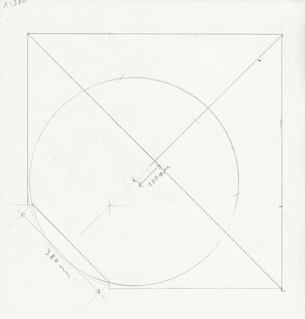

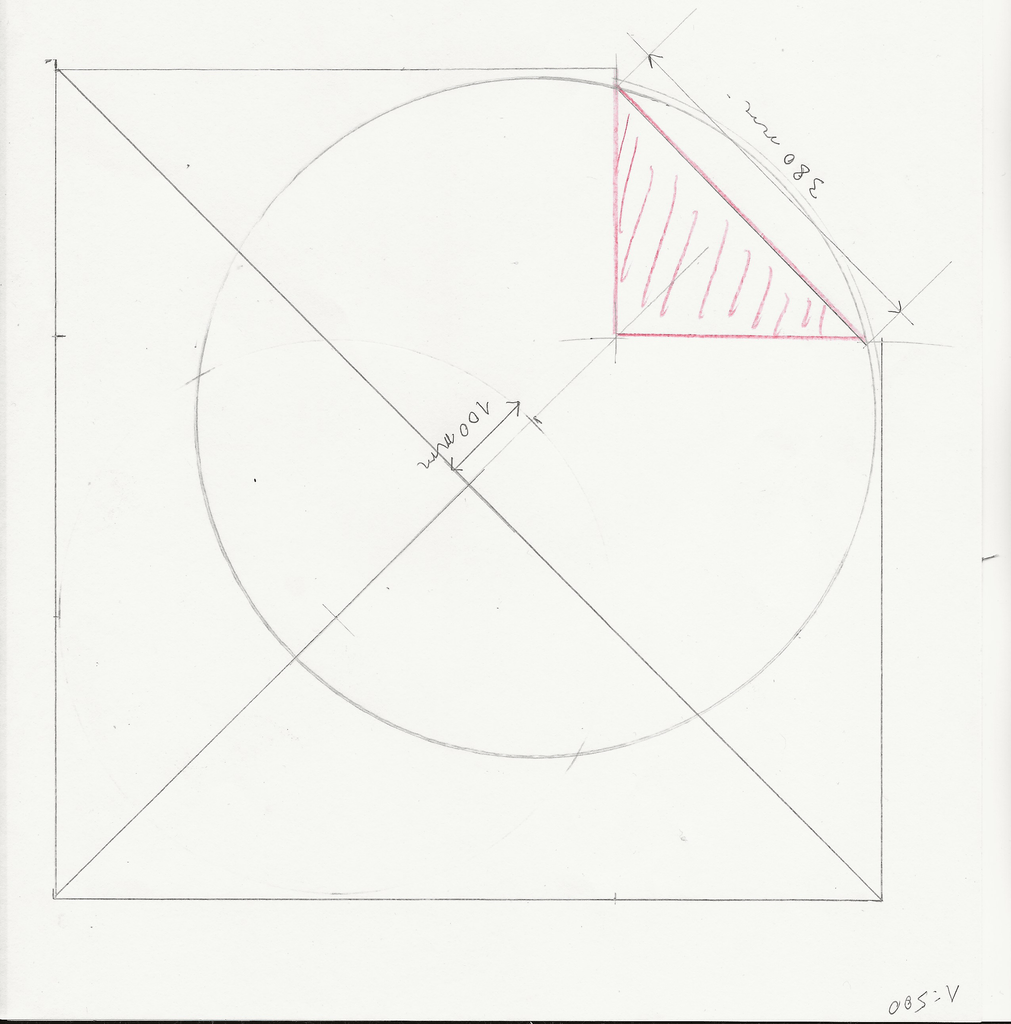

Blague à part, c'est faisable avec des pertes d'espaces. En faisant un cercle plus petit et en excentrant le centre du cercle par rapport à au centre du caisson.
Maintenant que je maîtrise sketchup, je t'ai fait une petite simulation vite fait. avec un décalage de 10 cm.
trente six seb dans ce cas la façade de mon placard n'est plus sous le plan de travail.
Sur mon schéma, le cercle est également excentré.
C'est le chariot à déport complet la solution idéale mais qu'est-ce que c'est cher. J'aurais aimé trouver une solution moins chère.
Oui je viens d'aller mesurer mon meuble. Et ça m'a fait tilt.
Ta réponse me confirme.
C'est la partie rouge qu'il faut faire sauter ? C'est ça ?
Du coup, c'est faisable comme MoFran le dit avec un tourniquet en forme de pacman.
comme le croquis de seb sauf le fond genre mdf de 3mm qui suit la courbe du pacman histoire de rien bloquer dans le coin innaccessible

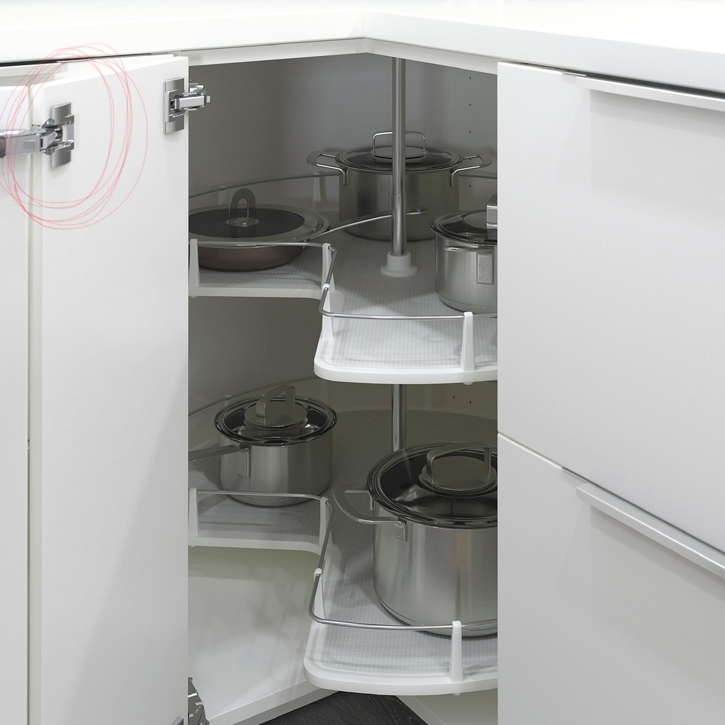

  • Pour articuler cette porte dans l'angle, je pensais partir sur une charnière piano. Pensez-vous que la charnière peut être d'un autre type comme sur la photo ?
    Quel est ce type de charnière ?

Les charnières de ta photo ressemblent à celles que je t'avais montrées : hafele.fr/fr/p...01f43e00020023/
(fait défiler les schémas).
J'imagine que ça doit exister chez des fournisseurs plus connus.
Tu as raison c'est exactement ça.

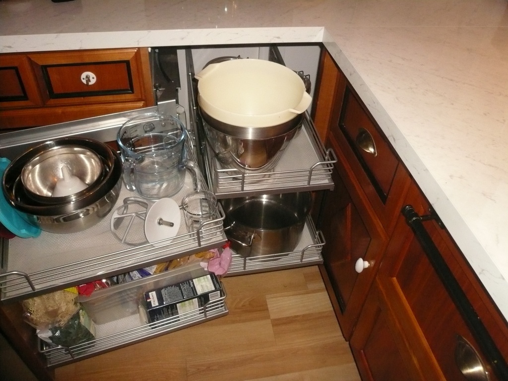

le magic corner
youtu.be/b0wfFWYwntY
Sauf que chez moi j'ai un modèle un peu plus perfectionné, tu sors tout, bon j'en ai bavé pour l'installer.

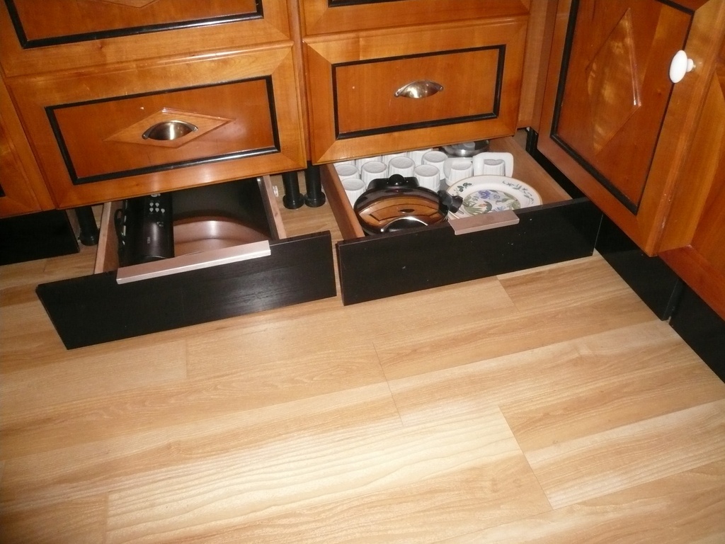

Tu peux peut être proposer également des rangements supplémentaires en transformant les socles en tiroirs à roulettes,

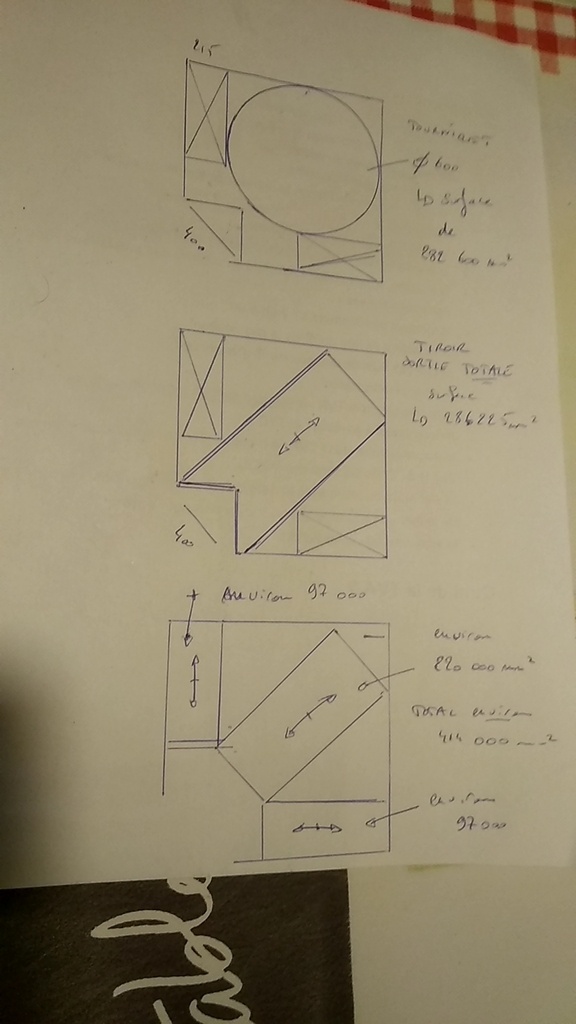

L'Ecorce du Sycomore
Salut!
J'ai fait le calcul de surfaces pour des clients en perdants complétement le coin et en mettant des tiroir à ras d'angle sur 3 hauteurs.
De mémoire, je dirais kifkif que le tourniquet sur 2 étages (avec l'avantage confort de tiroir) et mieux que les deux 'bananes" des photos de racmterrof.
Quand j'ai fait le calcul, montré au client et comparé avec le prix de la quincaillerie de bonne qualité pour utiliser l'angle, les deux fois, le premier a choisit de perdre l'angle, l'autre à choisit les tiroirs à 45° (ce qui revient au même que perdre l'angle...)

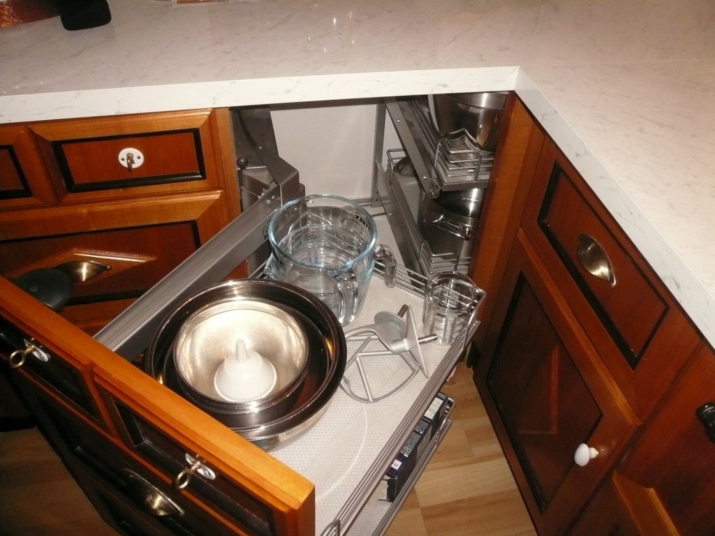

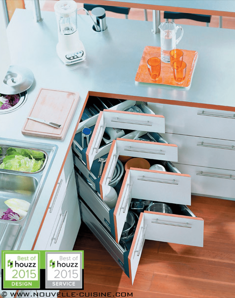

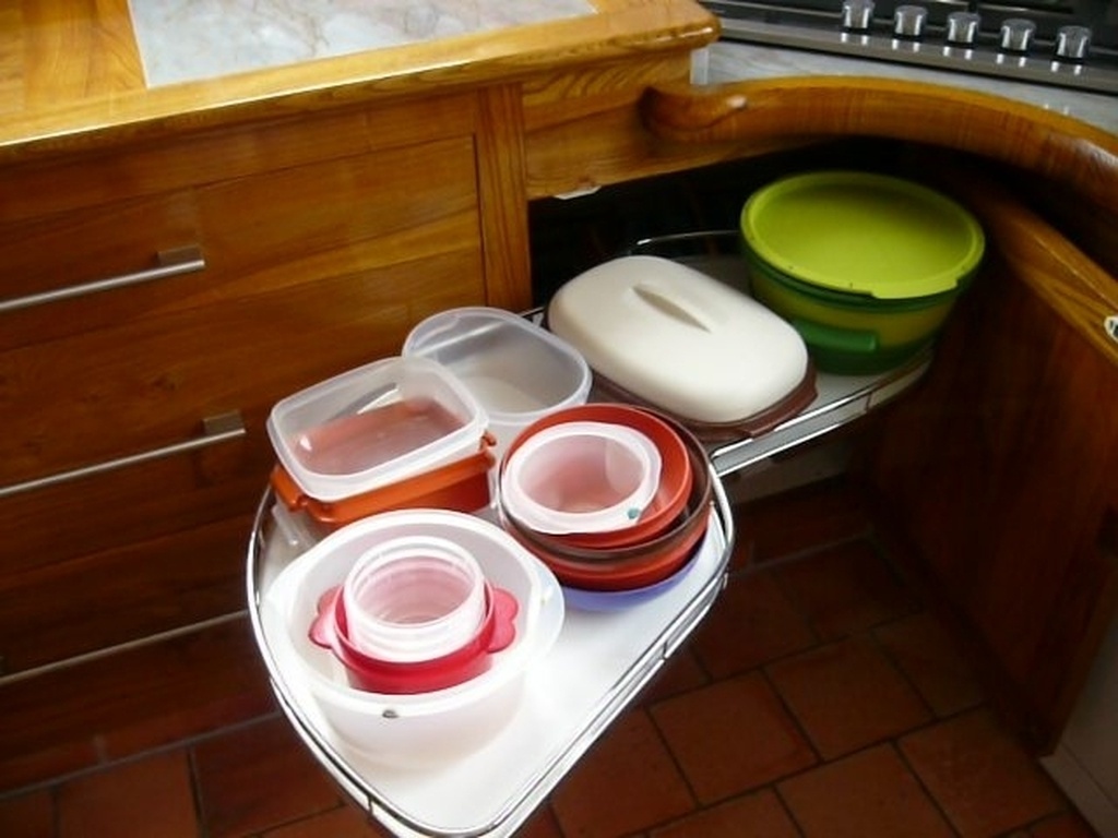

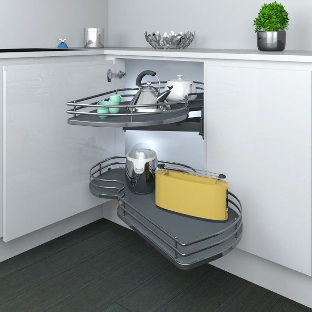

quelques idées piochées ça et là.
Merci racmterrof
J'avais vu la seconde, je trouvais ça futé. A voir à l'usage si les caissons latéraux sont pratiques.

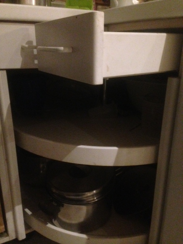

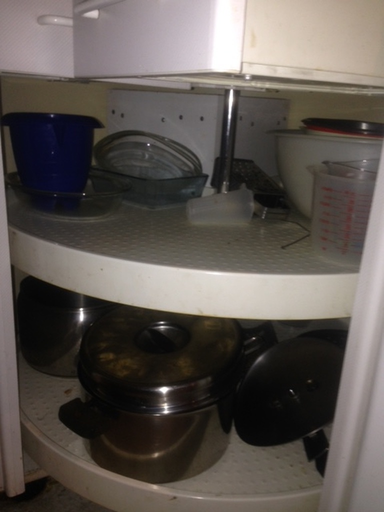

chez moi y a pas de portes articulées mais deux panneaux a 90 assemblés au tourniquet qui est donc un camebert 3/4
donc peu ou pas de vide utile
et pas de porte dans les jambes quand tu prends une casserolle
