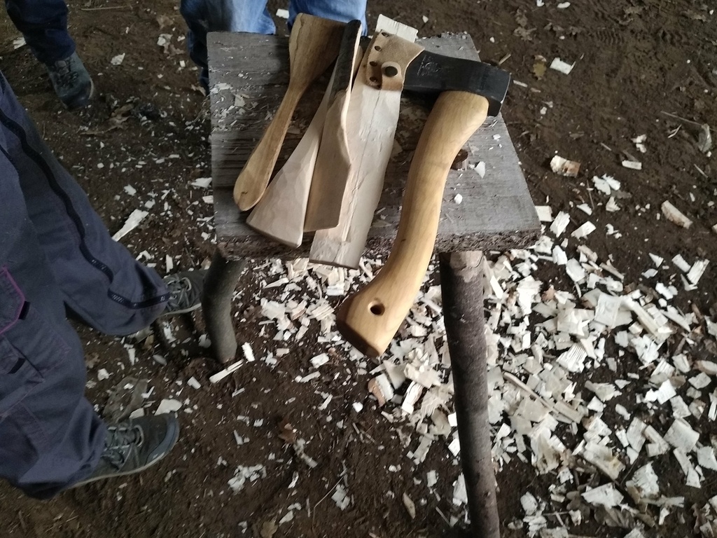

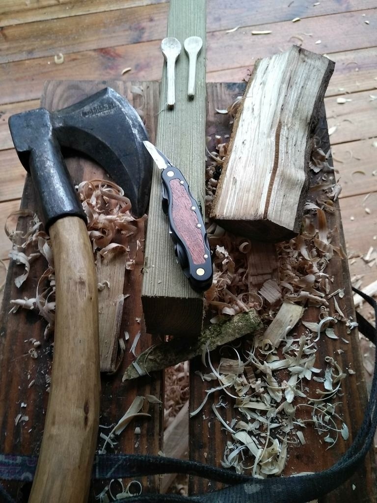

pour la hachette c'est une de celle là (les trois premières) que je récupère.
Je vais aussi revendre une des hachettes de stage que je ne conseille que pour les personnes habituée sau travail manuel ou très sportives car un peu lourde (je m'en sépare pour ça). Je les trouve un peu trop lourdes pour les plus petits gabarits en stage (sauf bushcraft). Par contre c'est du super acier. L'autre est réservée pour Fred. Prix de vente: 46€

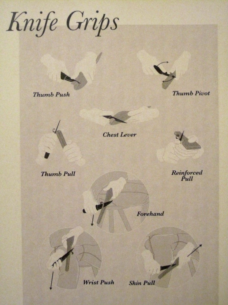

Si tu as la possibilité de faire un petit stage c'est génial pour avoir la notion des gestes. je te joins ce que Ludo (notre formateur nous à envoyé en support).
Il a été formé entre autre par Nicolas Raynaud (son site "la trace du geste" ) et coauteur du livre sur le banc à planer.
et ici une vidéo complète sur une cuillere :
youtube.com/wa...h?v=NA1eZo0hv9Q
Plein d'autres sur sa chaine.

Pour la Hachette que je prends elle est en photo dans ma réponse plus bas.
La marque c'est hultafors.
J'Ai envoyé un mail à celui qui nous a fait la formation pour savoir le modèle exact.
Pour le couteau c'est la marque moraknives, assez réputé et abordable financièrement.
