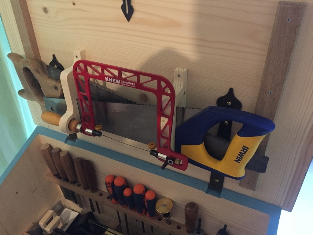

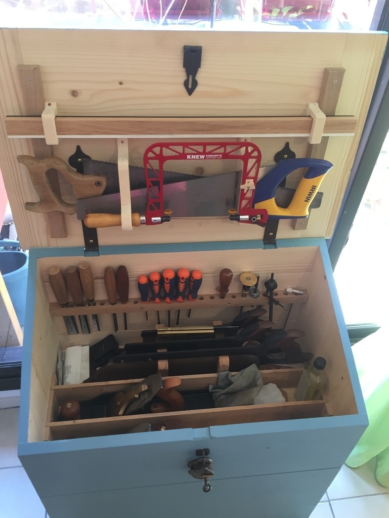

Si vous avez vu mon coffre à outils (réalisation ici), vous avez dû voir que j'ai aménagé un support pour mes scies sur le couvercle.

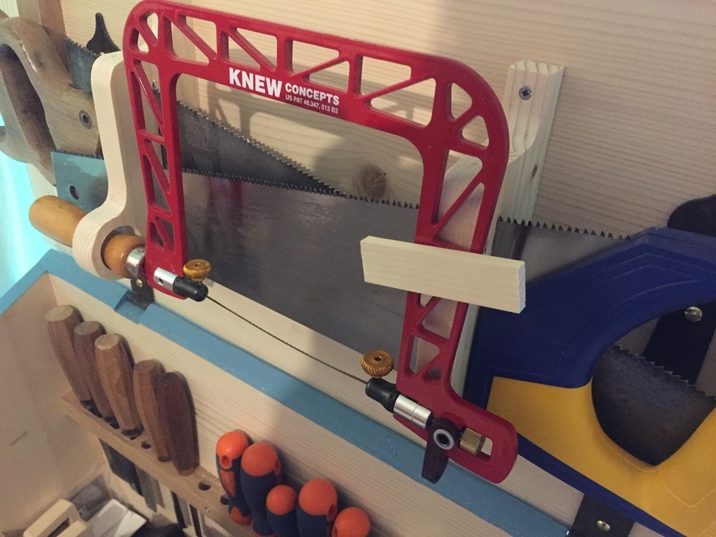

En particulier, ma scie à chantourner est fixée d'un côté en mettant le manche dans un trou, et de l'autre en encastrant un trou du cadre dans un relief. Un aimant néodyme permet d'"attirer" un petit morceau de bois (avec métal incrusté) et le tout maintient la scie en place.
Le problème, c'est que l'aimant est très petit puisque la place disponible est très réduite. Il ne permet pas de maintenir totalement la cale quand je ferme le couvercle et j'entends la scie tomber.

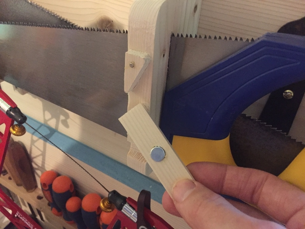

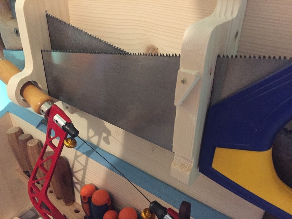

J'ai finalement utilisé la méthode de dneis. J'ai fabriqué un petit triangle en frêne vissé par une petite vis. Le bois ne s'est pas fendu et cela fonctionne parfaitement.
cf photo (en tout petit sur le couvercle)
Oui, plutôt que d'utiliser un aimant, une petite pièce de bois triangulaire, de la taille d'un des évidements du cadre de ta scie, fixé en son centre par une vis, que tu tournes sur lui-même une fois la scie en place.
Comme pour la scie à poignée plastique bleue dans ma caisse à outils:
