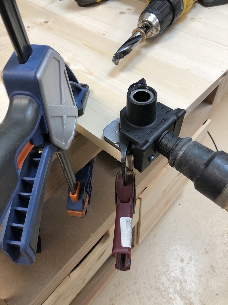

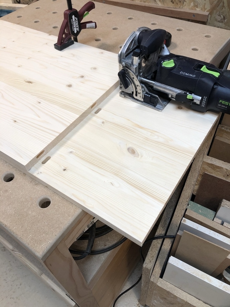

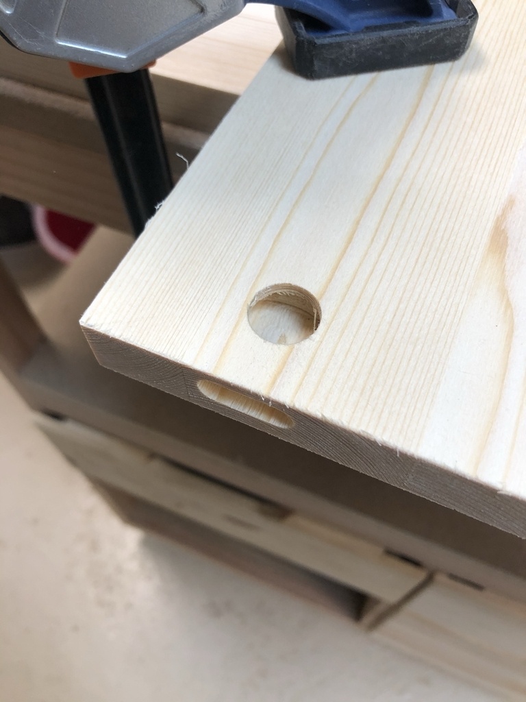

Après achat et test des Dominos KV je vous fait mon 1er retour.
Bon déjà le Systainer est plutôt bien organisé et bien pratique mais ca c'est Festool on a l'habitude donc passons.
Au niveau usinage mis à part quelques prérogatives imposés par les système (diamètre de fraise, profondeur et position du domino) et aussi un perçage perpendiculaire supplémentaires, la mise en œuvre se fait de manière similaire au domino bois
Le perçage perpendiculaire se fait bien avec le gabarit et la découpe est très propre malgré l'utilisation dans du sapin. Seul petit bémol, il est plus confortable d'avoir un système de déclenchement de l'aspirateur à distance (que je n'ai pas) si on l'utilise avec une perceuse sans fil. Néanmoins j'ai pallié à cela en perçant tous les trous des toutes les planches à la suite en laissant l'aspirateur tourné en continu. Et oui l'apsirateur est indispensable sinon les copeaux bourrent dans le trou

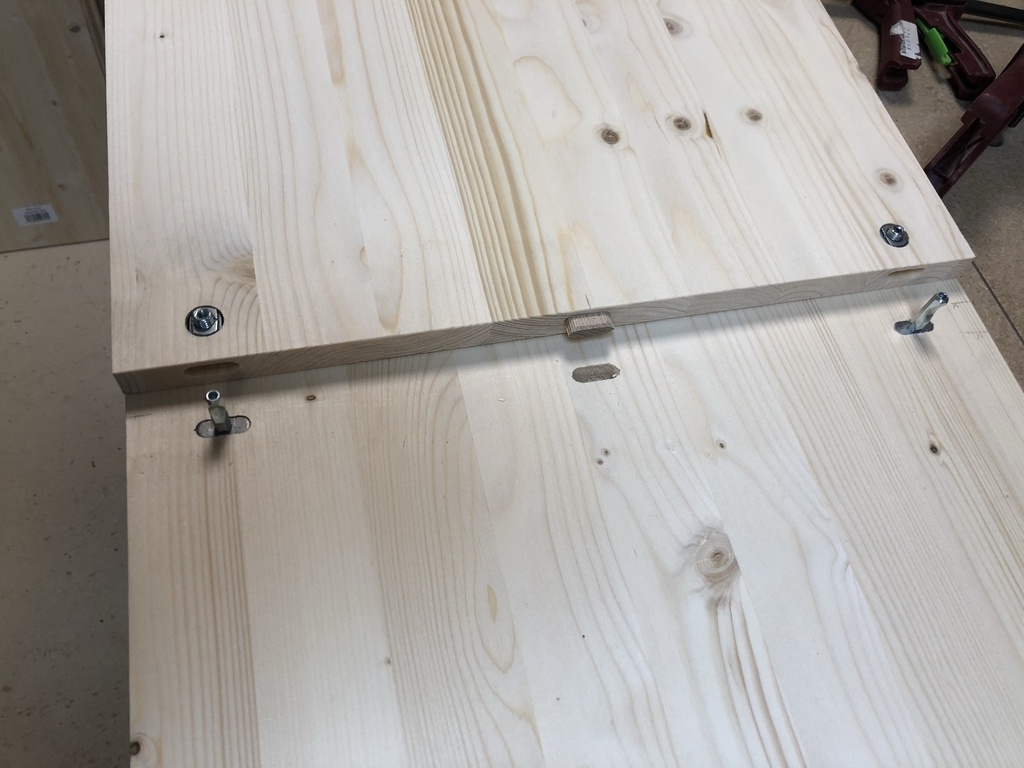

Venons en au système de serrage en lui même. Les pièces métalliques oblongues tiennent vraiment bien une fois les tiges serrées dedans malgré (je répète) l'utilisation dans du sapin.

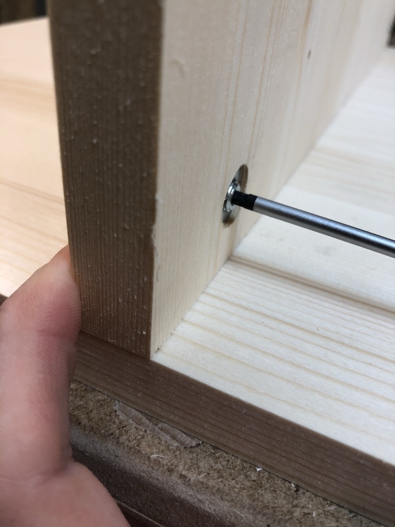

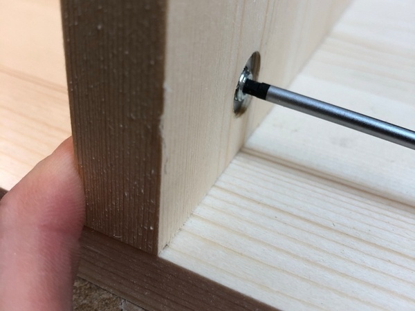

Au niveau montage le système de vis pointeau serre vraiment bien les planches entre elles, rien a voir avec les excentriques des meubles en kit.
En revanche je trouve que le tournevis 6 pans fait un peu cheap et on hésite a serrer parfois
Voila, pour conclure je dirai que je suis satisfait du maintien de l'assemblage et de la facilité de mise en œuvre que l'on doit essentiellement à la machine domino en elle même.

Tnicolle
Bonjour!
J'utilise souvent ce système et il semblerait au vu de ce que tu dit que tu est oublié une pièce en assemblant ton système. Il y a dans ta boite des pièces noires en plastique qui guide l'insère rond pour le laisser dans le bon sens ! Et qui guide par la même occasion la petite barre métallique lorsque tu l'insère . Je ne sais si jai été clair dans mon explication. Même sans domino en bois sa tien très bien je te met en lien le lit de ma fille tu verra sur les photos que la structure tien seulement avec un seul connecteur !
Tnicolle
Mike0411
Tnicolle tu as raison sur ces points ! 😌 j'ai presque honte 😅 mais en même temps ca sert aussi à ca le partage et je te remercie d'avoir corrigé mon erreur. Je vais editer mon message ci-dessus avec cette nouvelle donnée afin de ne pas divulguer de fausses information
Tnicolle
Pas de problèmes! Sa sera quand même mieux pour toi avec et sa tiendra beaucoup mieu 😄
