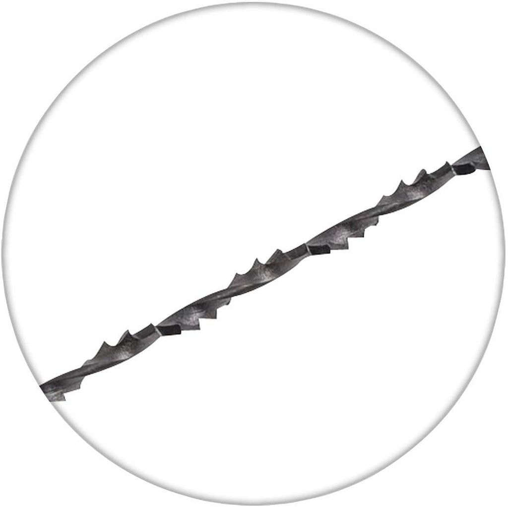

Comme je fais pas mal de découpe assez compliqué, j achete les lames Pégase, qui sont les plus chères bien entendue mais tu ti retrouve parce que ça casse moins souvent , de plus j ai opté pour des lames torsadées , géniale parce que plus besoin de tourner la pièce, tu peux pousser dans tout les sens ,seul bémol le trais est assez large et c est pas géniale pour les puzzles

J'ajouterai un point qui complète ce qui est déjà bien dit. Il existe également des lames diverses qui permettent de réaliser des courbes plus ou moins importantes. Sans faire de pub, tu peux consulter le catalogue de Pegas pour te faire une idée.

Il faut entendre la note SI...plus sérieux il existe me semble t'il des lames à section ronde qui facilite la découpe en mouvement, pratique pour les courbes. Par contre il faut que la scie possède le système de fixation de lame adéquate.
Effectivement mais alors pour des coupes en pré-débitage. D'après ce que j'ai pu lire à gauche et droite, la finition avec ces lames est plutôt grossière.

je rejoint l'avis de Zaina , les lames hélicoïdales ne donnent pas une découpe très nette suivant le bois utilisé et ne sont pas plus facile à maitriser qu'une lame fine pour découpe courbe.
