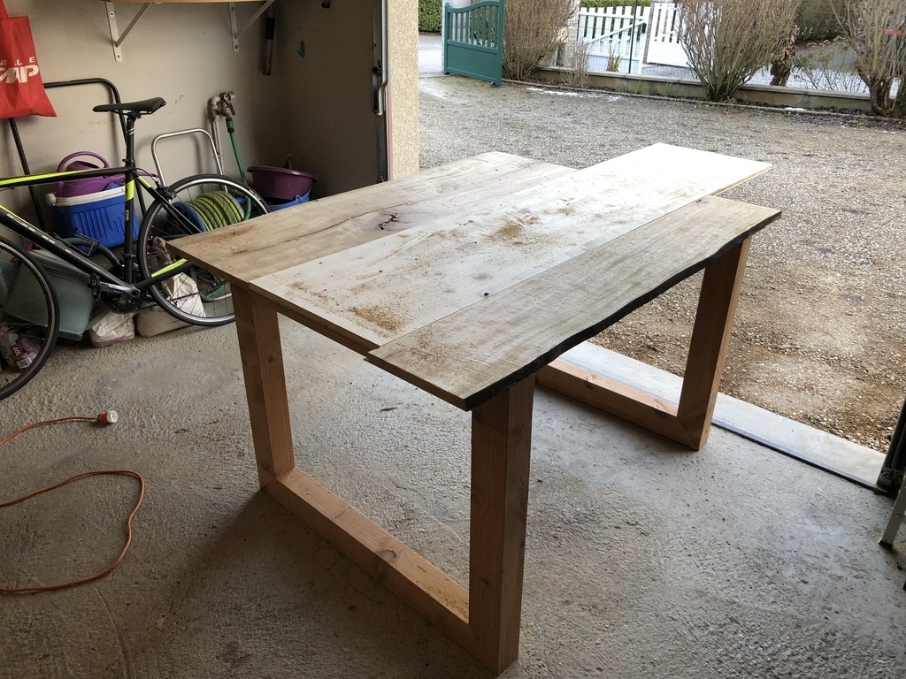

Avec quoi combler ce noeud ??

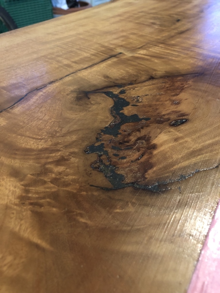

Bonjour ! Je réalise une table avec deux plateau de movingui et un panneau de 3plie épicéa , ce dernier sera peint par la suite, j’aurais aimé combler les troues qu’il y a au niveau de ce jolie noeud (photo ci joint du plateau ) si certains ou certaines on des idées autres que de l’époxy coloré pour combler ça je suis preneur ! J’aurais aimé quelque chose d’un peu moins chimique 😃👍🏻 Merci à tous ! Bonsoir

Bonjour l'Étain, cire dur, synto bois, flipo cheville coller, laisser au naturel

Oui cire dure et feutre, ça devrait le faire.

Bonjour à tous !! Après de multiples idées reçus ! J’ai essayé hier de combler les noeud avec syntobois mélanger avec de la peinture à l’eau noir , j’étais fort sceptique 🧐 au départ mais en fait ça marche 😅 tout étais sec au bout de 30min à 20degres, après ponçage (d’ailleurs je pensais pas aussi dur le movingui 😮‍💨💪🏼💪🏼) j’ai passé une couche d’huile de teck àfin de nourrir le bois , et après séchage complet ponçage léger au 180 et vitrification en 4 couches 👍🏻 Plus qu’à peindre le panneau et fabriquer les pieds ! Je ferais une publication sur le fil d’actualité une fois terminé 😃 bonne journée ! Merci encore
