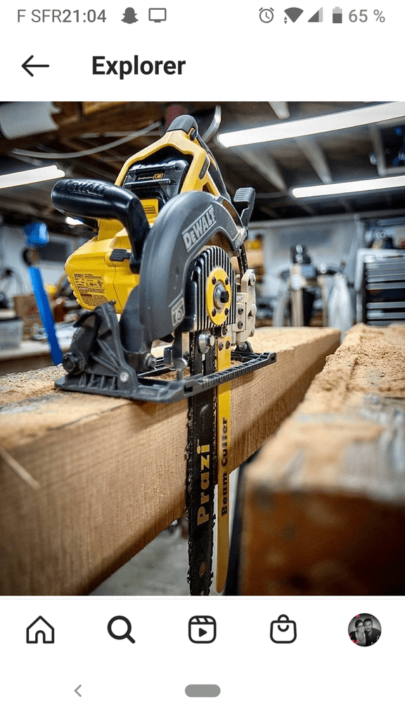

Transformation scie circulaire en scie a chaine
Hello les boiseux.
Cela fait quelque temps que j'aimerai m'offrir une scie à chaîne maffell ,mais le prix m'a quelque peu refroidit.
Je suis tombé par hasard sur une photo d'une dewalt mais impossible a trouver sur le net.
et zoomant sur le numéro de série c'est celui d'une circulaire .
J'en déduit donc que soit il existe des kit pour adapter un lamier soit il est possible de le faire maison.
Si certains d'entre vous peuvent m'aider ce serai super.
Merci d'avance

BastienLB
Diantre j'avais vu une vidéo ou une tronçonneuse avait été adaptée, un peu comme une gruminette... La pour ce KIT je me prononce pas, j'attends ton retour!

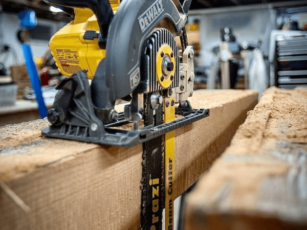

CoB34
et bien la réponse se trouve sur le guide chaîne. C’est bien un adaptateur à monter sur circulaire. Marque PRAZI.
Avec une circulaire suffisamment puissante, ça promet davantage de polyvalence !
Coupe poutre, scie à chaîne...
SITE OFFICIEL:praziusa.com/1...-model-pr-2700/

Anthony DELFAU
Il y a un plan perpendiculaire à ligne de coupe (que tu peux épauler à une règle) et un couteau diviseur.
Jeremydubois
Effectivement la réponse crevait les yeux.merci de votre aide.
Je vais les contacter pour être sûr que ma scie soit bien compatible.si c'est le cas c'est vrai que ça peut valoir le coup du moin pour l'utilisation que j'en aurai.
Je vous ferai une petite presentation si je l'achète.
Merci a tous et a bientôt
CoB34
L'Ecorce du Sycomore Ah oui le prix est plus qu’attractif.
Effectivement, on peut aussi faire des coupes propres quand on a l’habitude de manier une tronçonneuse avec une bonne lame. On peut aussi réaliser un support sur le même principe que la table d’une scie circulaire.
Ce kit est même utilisé comme gruminette avec une scie circulaire classique…
