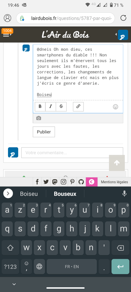

dneis ces claviers de fourmis m'énervent...
Ça doit pas être la première fois sur l'air du bois 😁
